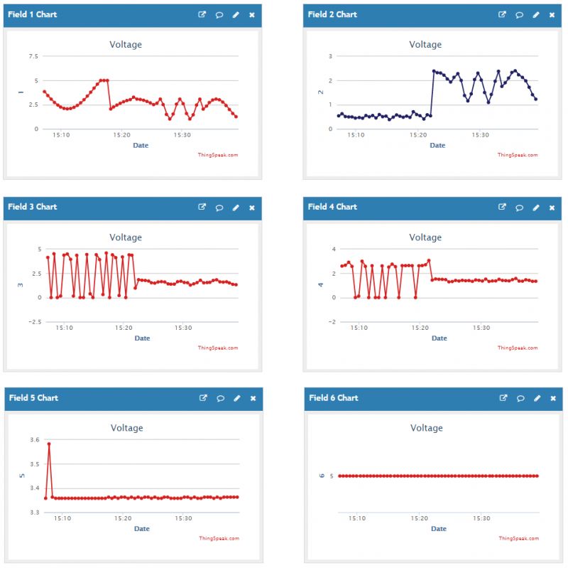

    Praktyczny przykład wykorzystania modułu,
    przesyłanie danych z 6 kanałów ADC Arduno Uno, do Thingspeak poprzez WiFi ESP8266:
    Kod dla Arduino UNO,
    na czas programowania przełączamy w pozycję "ON" USB+MCU (przełączniki 3 i 4),
    na czas współpracy Arduino UNO z ESP8266 wybieramy opcję MCU+ESP (1,2).
    Kod: C / C++
    Zaloguj się, aby zobaczyć kod
    Kod dla ESP8266,
    na czas programowania ustawiamy w pozycji "ON" przełączniki 5,6,7,
    na czas działania ustawiamy w pozycji "ON" przełączniki 1,2,
    jeżeli chcemy obserwować komunikaty na terminalu szeregowym w pozycji "ON" ustawiamy przełączniki 5,6, lub 1,2,5,6.
    W kodzie zgodnie z opisem umieszczamy nazwę SSID naszej sieci WiFi, oraz hasło,
    a także klucz api thingspeak i nasz numer kanału.
    Kod: C / C++
    W efekcie otrzymujemy w ThingSpeak wykresy z wartością napięć na 6 kanałach Arduino UNO:
