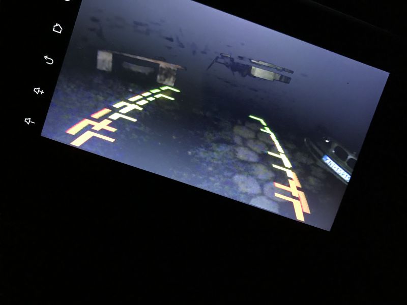

    Witam, mam problem. Chodzi mi o to, że po załączeniu wstecznego i odpaleniu się na radiu kamery cofania mam 2 linie pomocnicze i nie mam pojęcia która jest dobra która zła. Chciałbym jedną z nich usunąć. Proszę o pomoc, z góry dzieki.

    Jakie masz radio, jaką masz kamerę cofania?

    Radio jak i kamera jest to chiński odpowiednik kenwooda

    Zdjęcie podaj kamerki co ja masz założoną w samochodzie.

    Według mnie masz nałożone linijki generowane przez kamerę i przez radio. Z kamerą prawdopodobnie nic nie zrobisz, w radiu poszukaj w ustawieniach opcji typu "back view ruler" lub coś podobnego i wyłącz. Ostatnio konfigurowałem znajomemu chińskie radio dedykowane dla Kia sportage, miał właśnie w setupie opcję tego typu.
