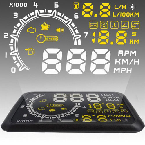

    Witam zakupiłem wyświetlacz hud (led lcd hud obd2 5.5 id30) i problem polega na tym iż nie mam żadnej książeczki do niego, jest zamontowany wszystko działa ale potrzebuje wiedzieć jak ustawić speed limit ponieważ gdy jade 65km/h włączą sie "speed" jak i również spalanie pokazuje sie w litrach na godzine l/h a potrzebuję w l/100km

    Mam taki sam w l/h pokazuje tylko w tedy jak stoję, jaktylko ruszę przełącza sie na l/km , po za tym warto go zresetować .

    Nigdzie tam nie ma o zmianie paliwa, jedna opcja jakaś jest switch fuel i zmieniłem na wszystkie i nic.. jeszcze w dodatku pokazuje mi się niedokładny pomiar prędkości jakoś 10km mniej niż jadę. Ktoś wie jak urządzenie zresetować?

    Rozprostowany spinacz i szukaj małej dziurki z napisem reset
