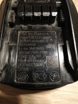

    Witam serdecznie. Nie wiem czy we właściwym miejscu, jeśli nie to proszę o przeniesienie. Mam wkrętarkę udarową Bosch PDR 18 LI. W momencie włączenia, wkrętarka nie włącza się, słychać natomiast 'cykanie'. Cykanie pochodzi gdzieś z elektroniki. Nie widzę tu żadnego przekaźnika żeby mógł cykać. Co to może być? Wkrętarka Bosch PDR 18 LI cyka i nie startuje - co robić? Wkrętarka Bosch PDR 18 LI cyka i nie startuje - co robić? Wkrętarka Bosch PDR 18 LI cyka i nie startuje - co robić?

    lukzur84
    Witam serdecznie.
    Akumulator naładowany, ma 20,6V. Po podłączeniu go do wkrętarki i próbie uruchomienia - cyk i żadnej reakcji. Napięcie na zaciskach wyłącznika spada do 0V.
    Jak słychać na filmie, w momencie włączenia wkrętarki, z okolicy elektroniki dochodzi charakterystyczne cyk! Bateria to:

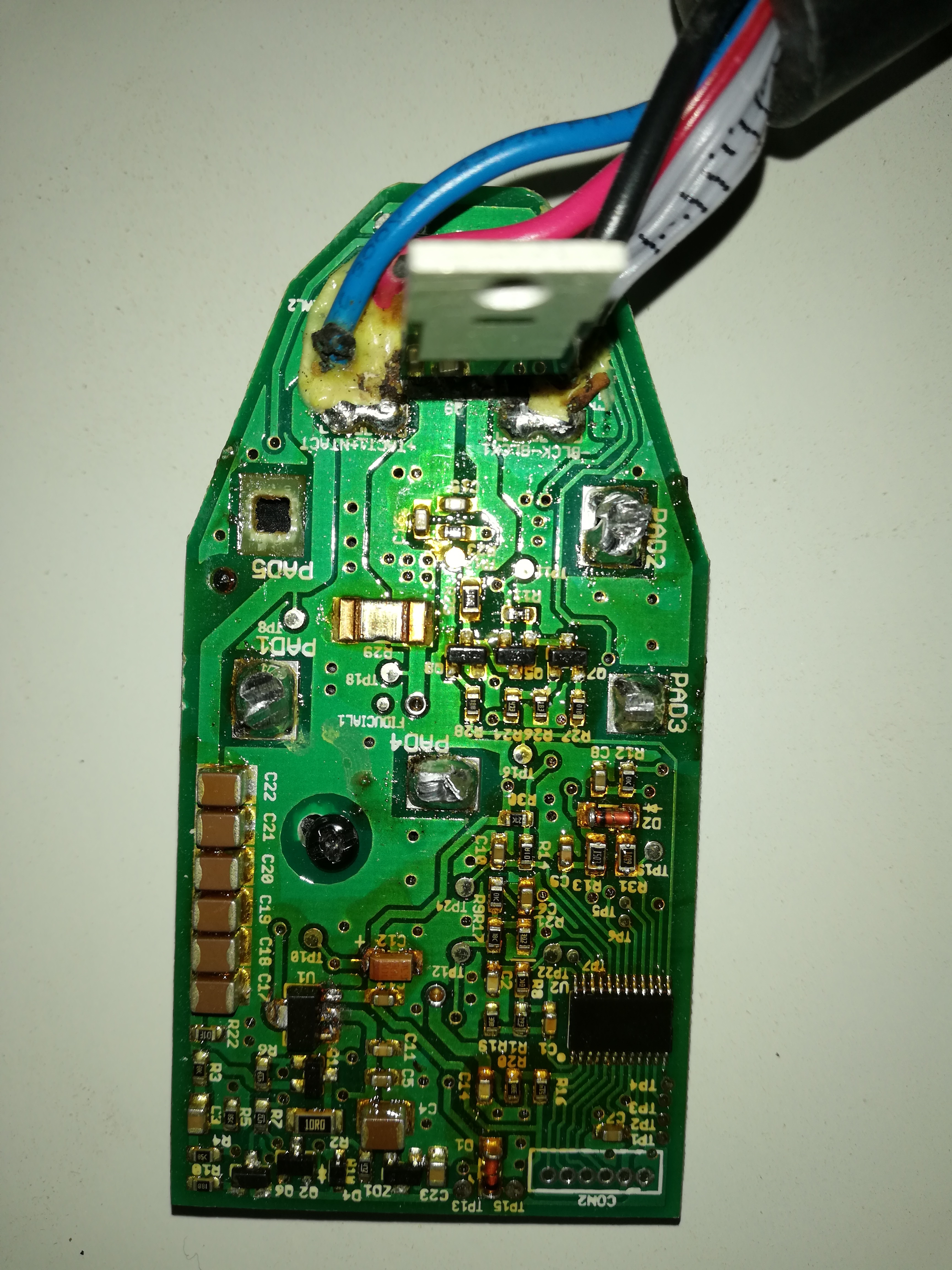

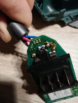

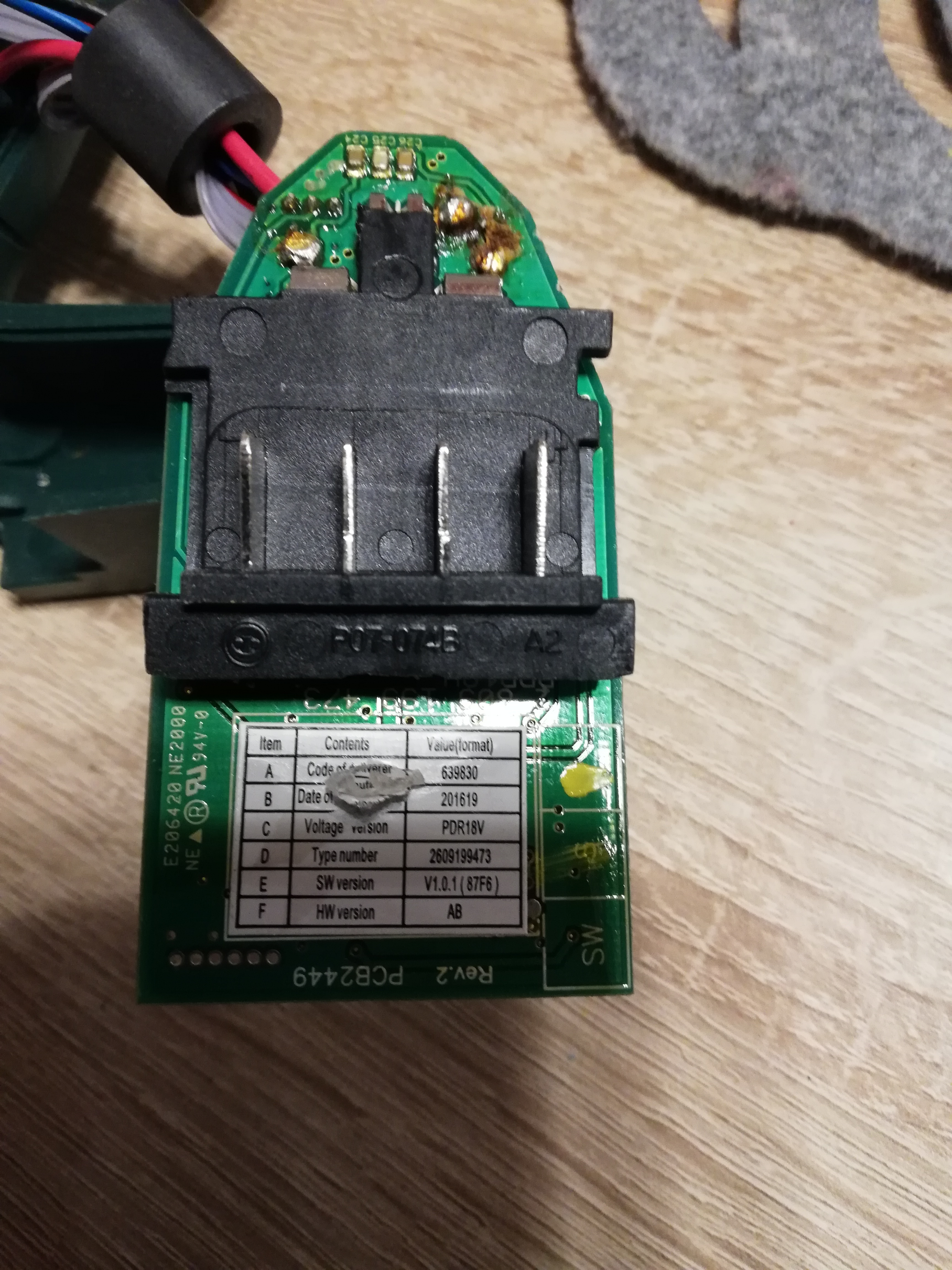

    wojtek 9007

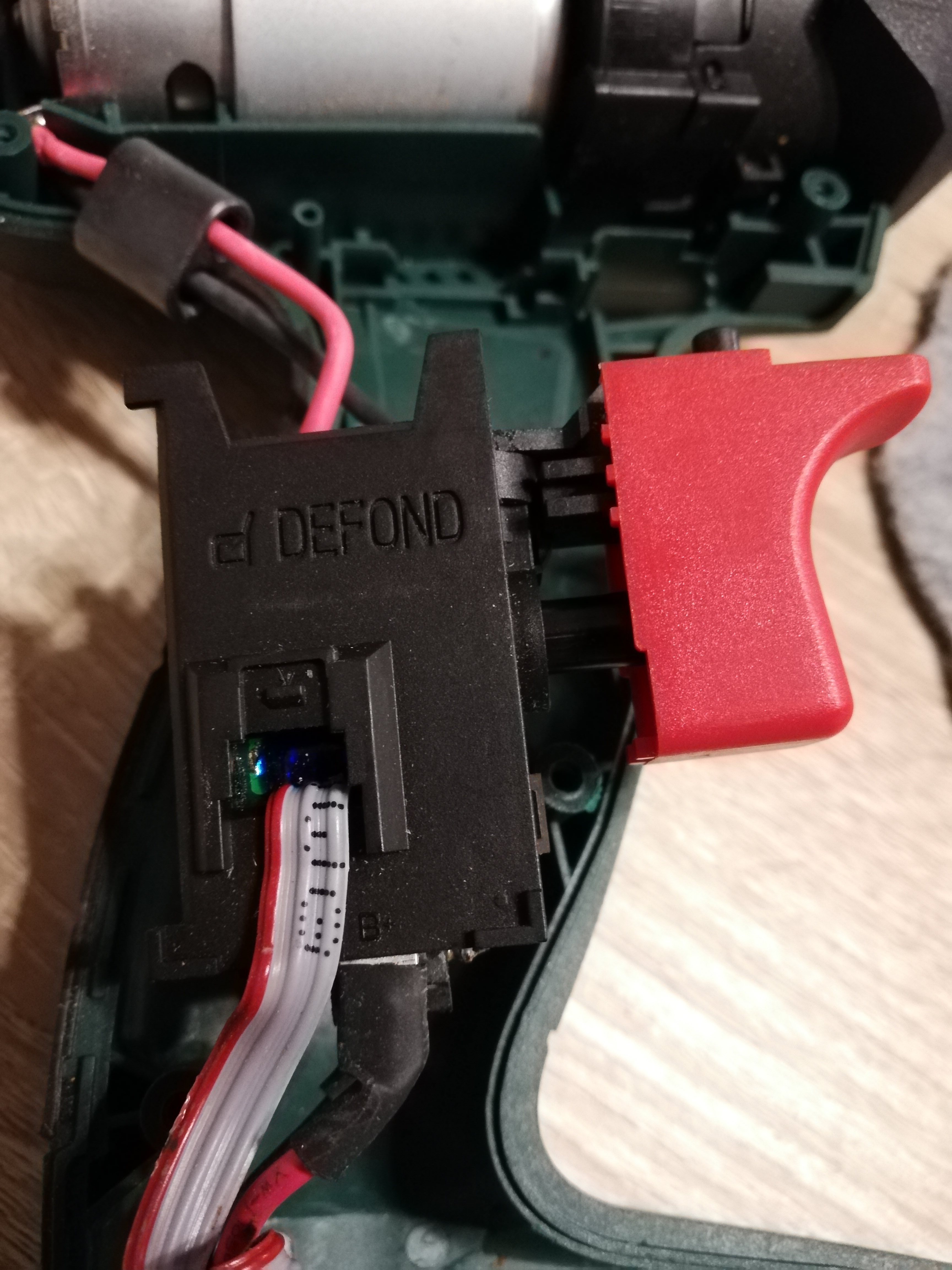

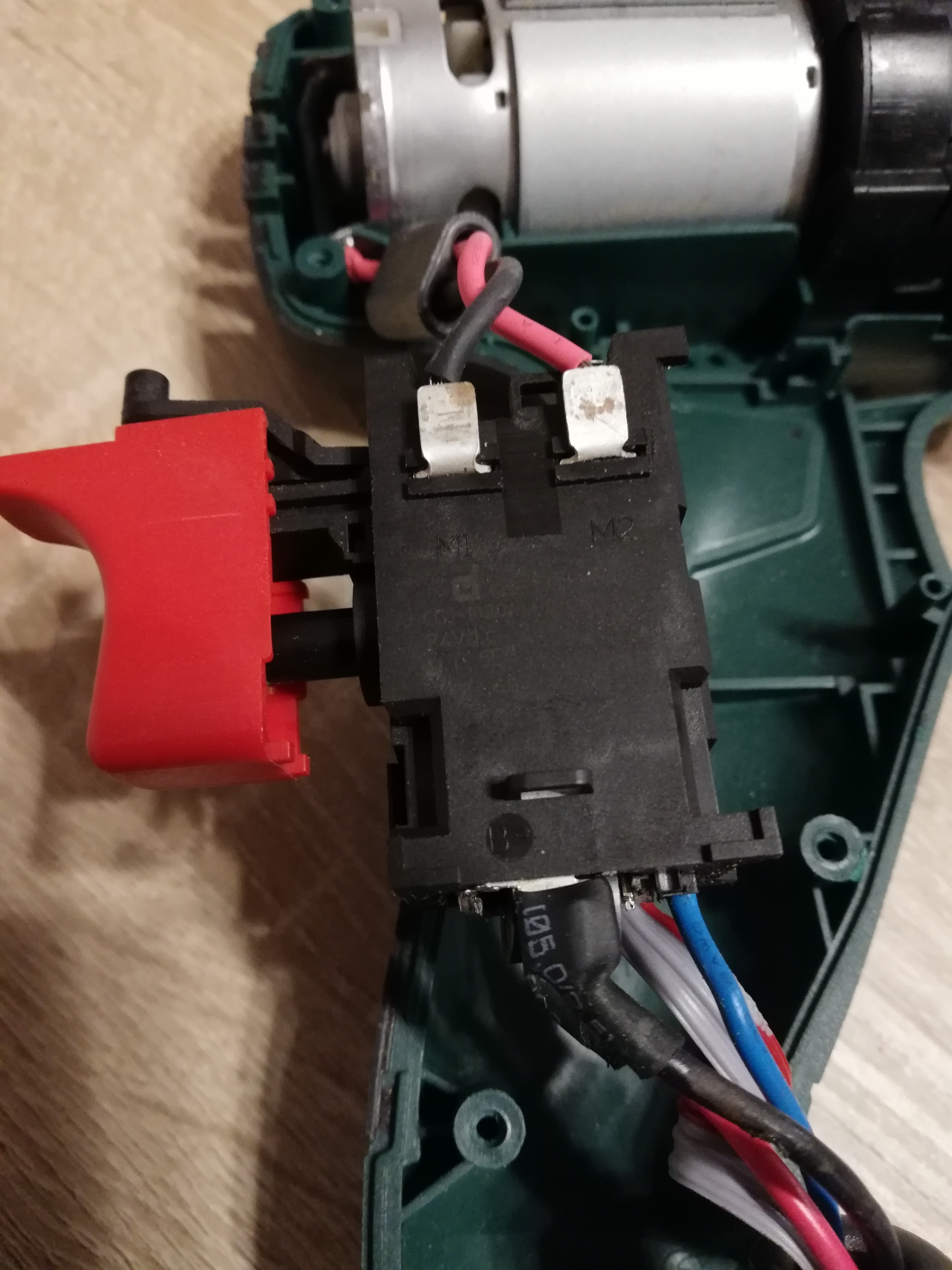

    Witam - proszę zamieścić fotkę całego włącznika wkrętarki .
    Oraz drugą stronę tej płytki ;

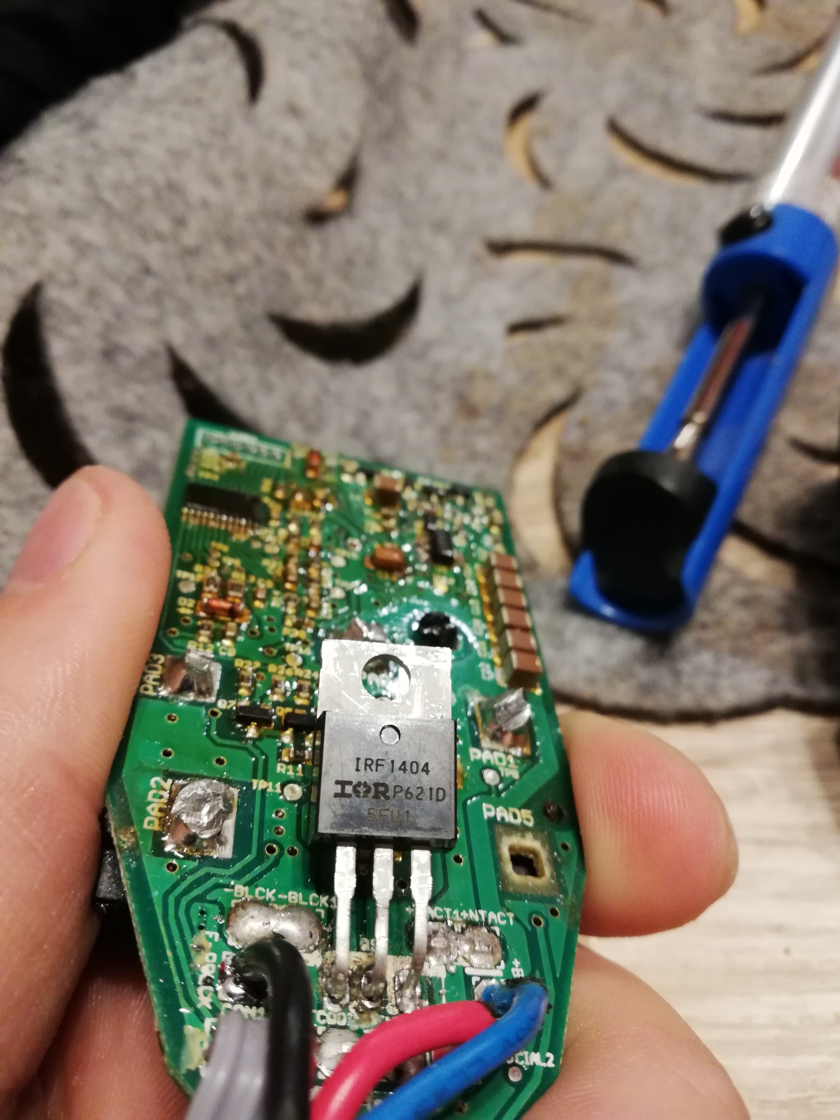

  • #5 17526556
    lukzur84
    Proszę bardzo :

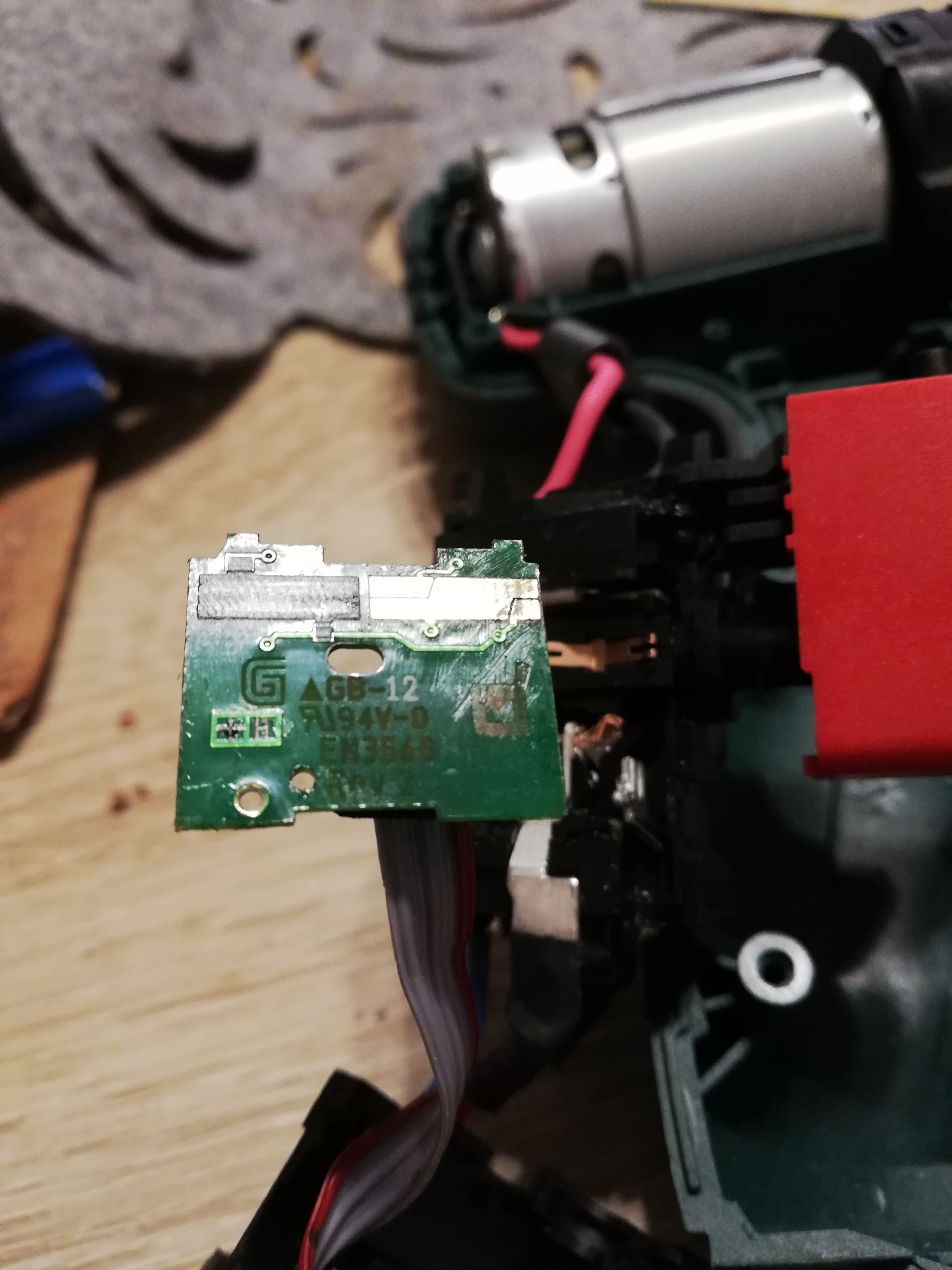

    Na początku myślałem że to mofset, ale po wymianie nadal jest to samo

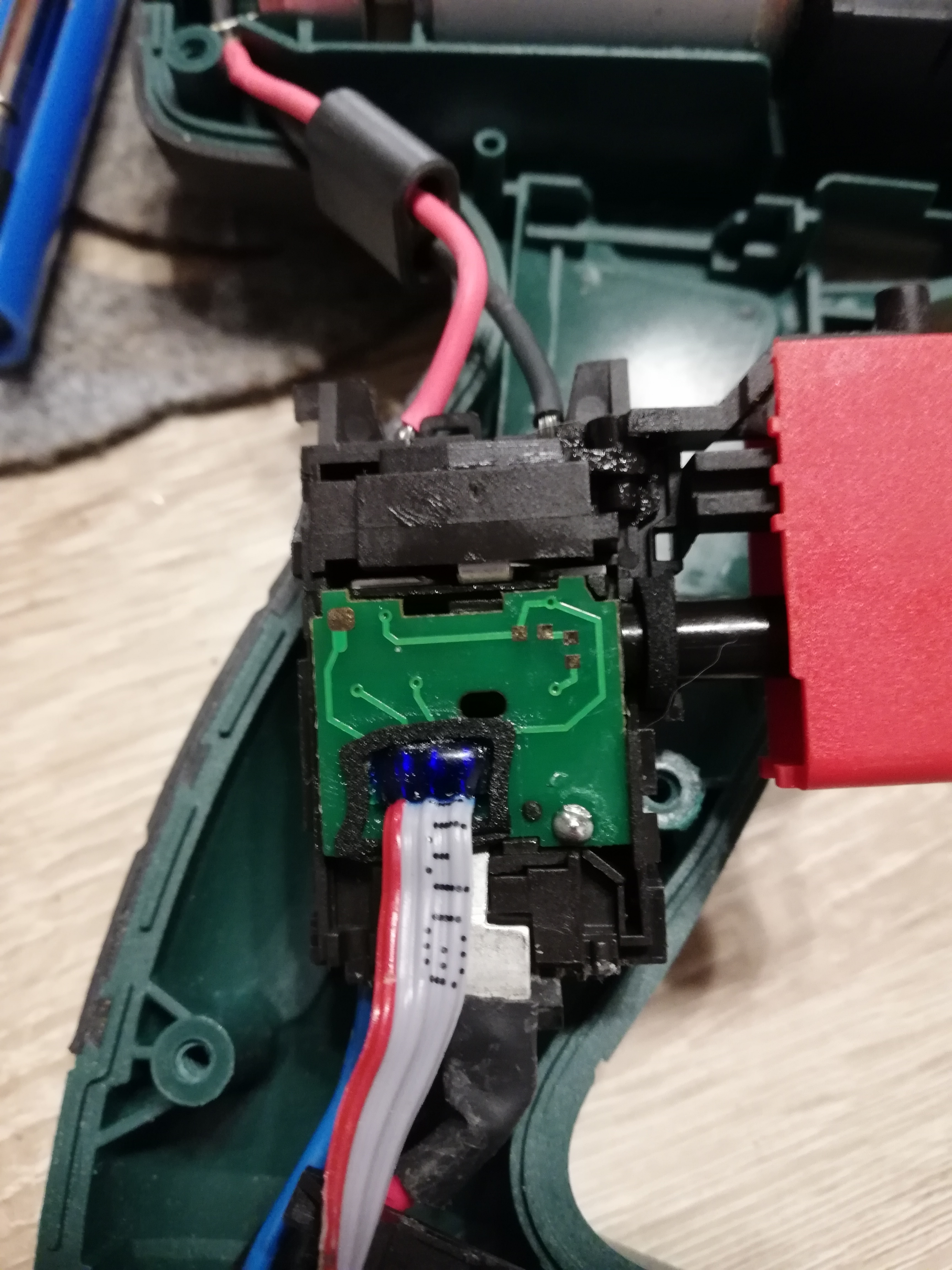

  • #6 17526885
    wojtek 9007
    Witam - proponował bym sprawdzić sam silnik z pominięciem elektroniki .
    Proszę zamieścić fotkę tak jak zaznaczyłem .

    wojtek 9007
    Witam - proszę oczyścić to zaznaczone miejsce z nalotu ( może tam jest uszkodzona ścieżka).
    Cały moduł elektroniczny z wyłącznikiem kosztuje 123zł , nie jest to tanio.

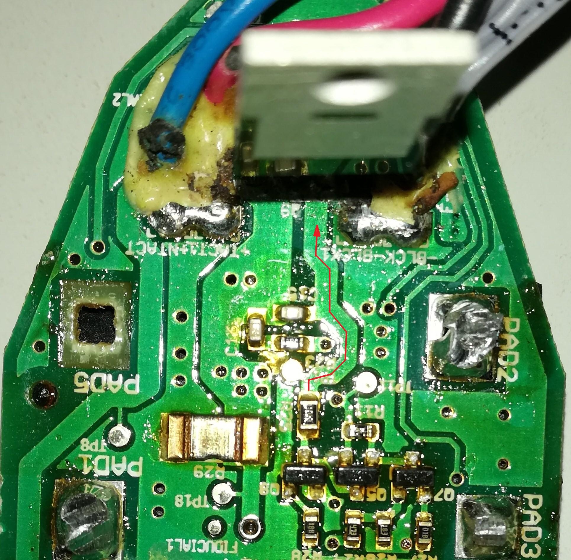

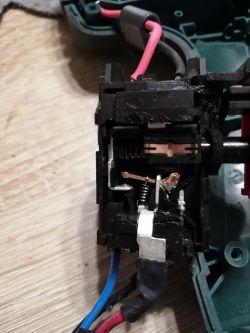

  • #9 17528513
    lukzur84

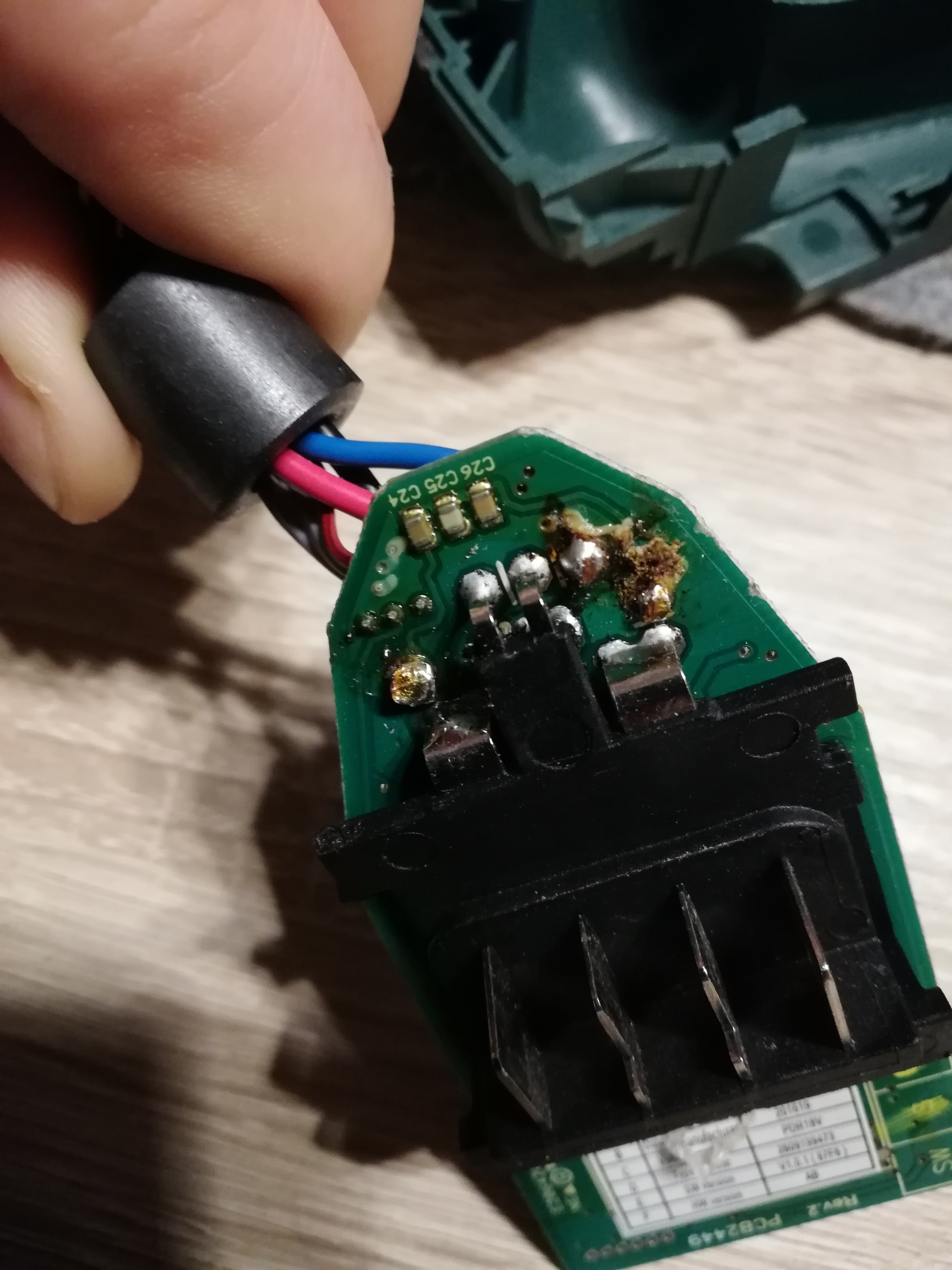

    Witam. Miejsce oczyściłem i sprawdziłem połączenie, wszystko jest ok. Posprawdzałem inne połączenia i też wygląda ok. Rozebrałem włącznik i dziwnie iskrzy, może gdzieś jest zwarcie?

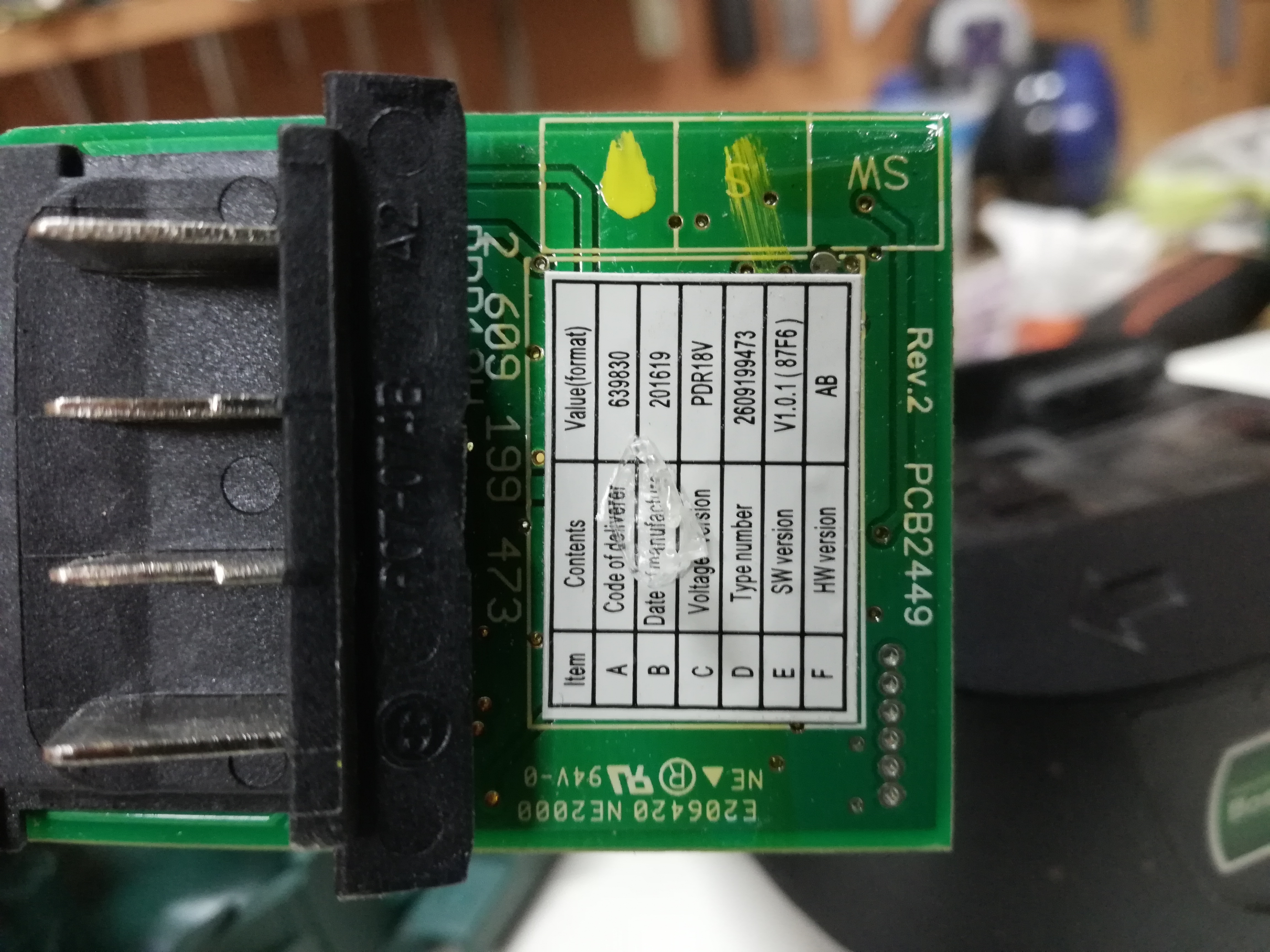

  • #10 17528932

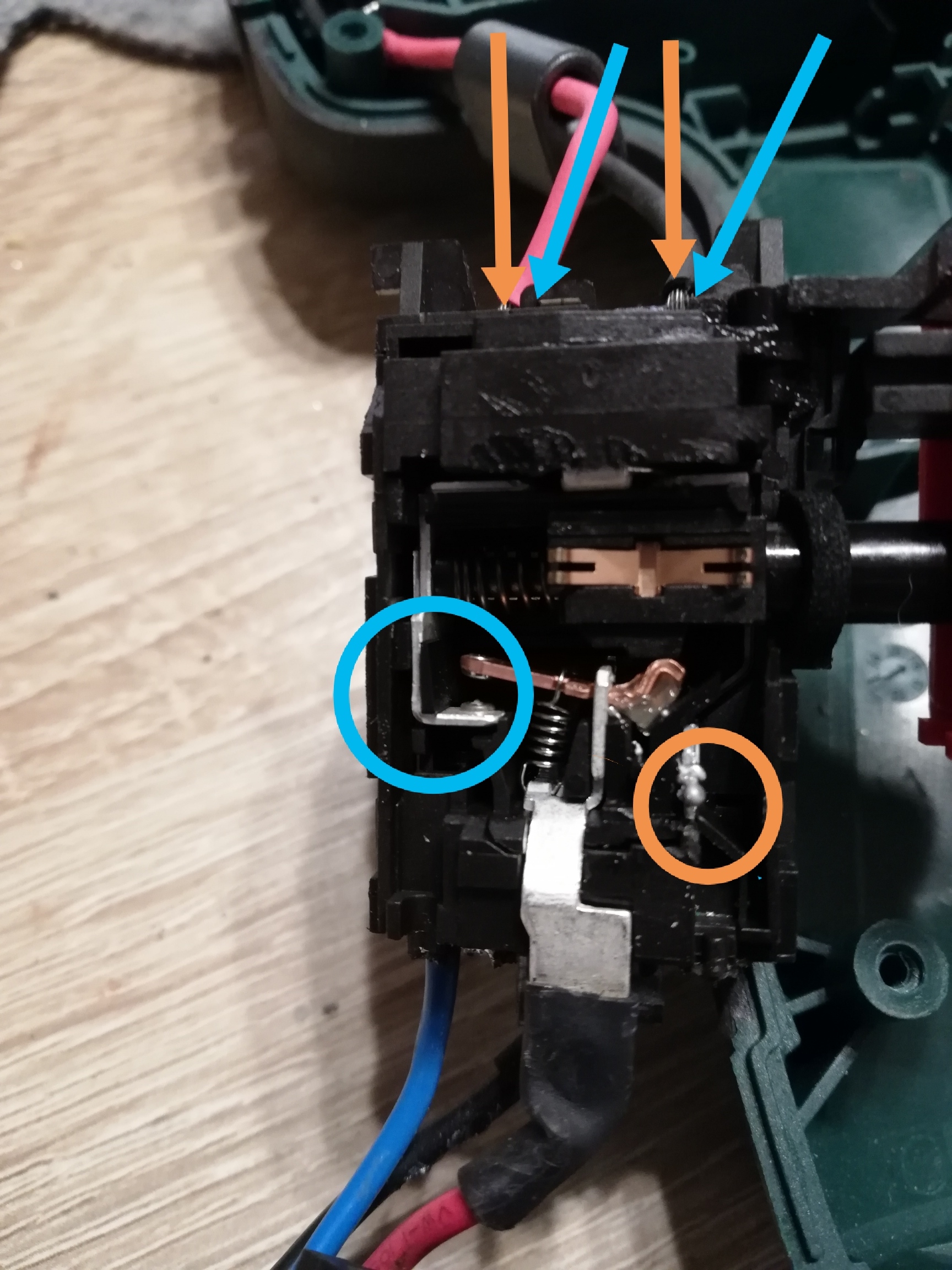

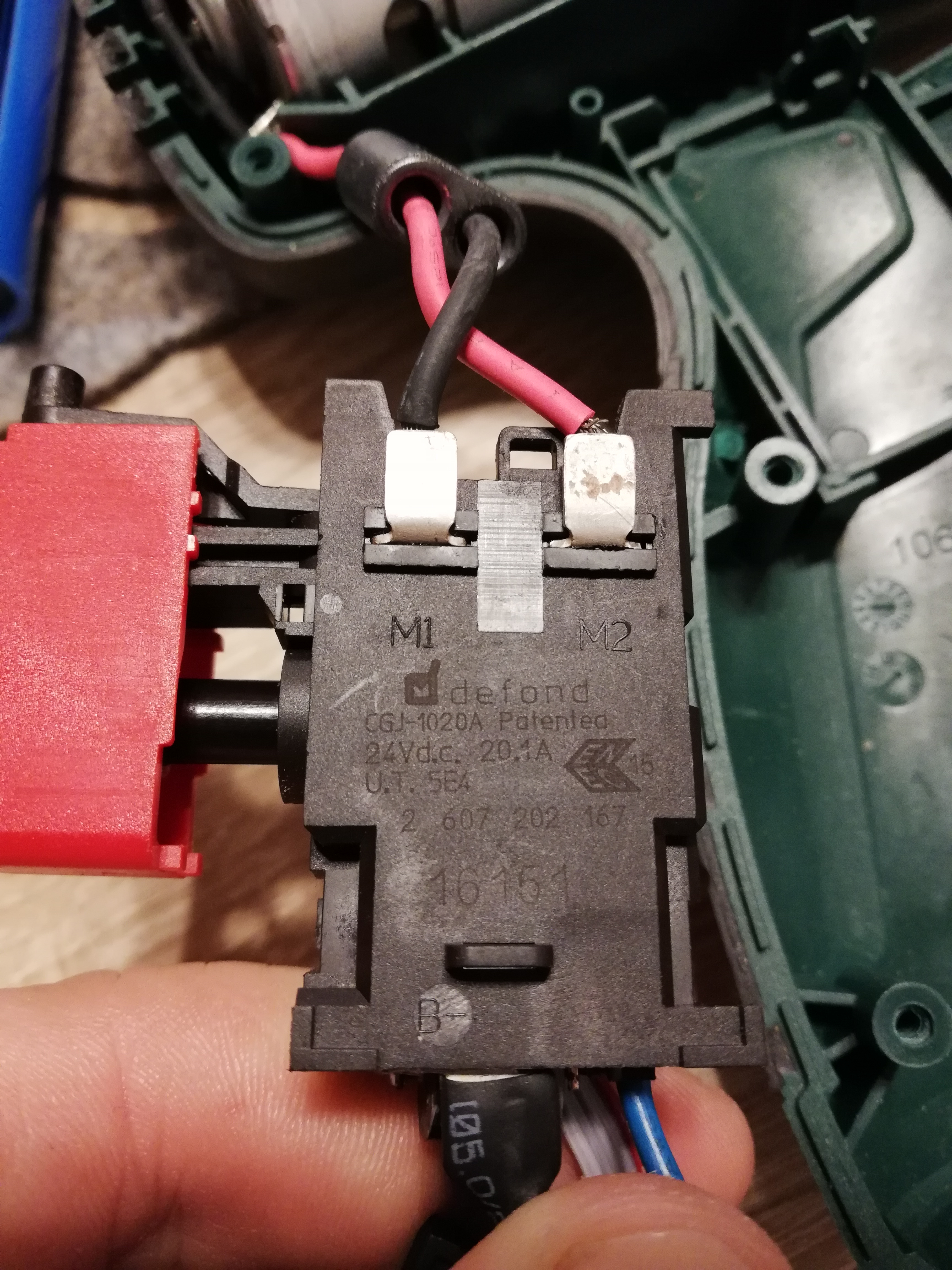

    lukzur84
    Zamieszczam jeszcze zdjęcia włącznika oraz oznaczenia tranzystora:
    Wkrętarka Bosch PDR 18 LI cyka i nie startuje - co robić? Wkrętarka Bosch PDR 18 LI cyka i nie startuje - co robić? Wkrętarka Bosch PDR 18 LI cyka i nie startuje - co robić? Wkrętarka Bosch PDR 18 LI cyka i nie startuje - co robić? Wkrętarka Bosch PDR 18 LI cyka i nie startuje - co robić?
    Zauważyłem coś jeszcze. Nie zależnie od położenia przełącznika - lewe/prawe obroty to jest połączenie pomiędzy tymi miejscami. Na zdjęciu zaznaczyłem odpowiednio na pomarańczowo i niebiesko, koło to punkt bazowy, a strzałki to kolejne punkty do których przykładem miernik i było między nimi połączenie. To może sugerować zwarcie we włączniku?
  • #11 17529609
    wojtek 9007
    Witam - proszę napisać co to jest za kikut zaznaczony w pomarańczowym kółku
    i z czym on się łączy ?
    W tym włączniku powinna być również dioda .
