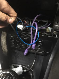

    Witajcie, jestem w posiadaniu Audi S4 B5 z 99roku(polift). Podczas zakupu w aucie było założone niestandardowe radio, jakis pioneer wraz z subem i wzmacniaczem w bagażniku(nieoryginalne). Grało wszystko, przód, tył i bagażnik. Suba wywaliłem bo nie był mi potrzebny, wzmacniacz odpiąłem i zostawiłem w boczku, zostały mi tylko głosniki przód i tył. Wszystko grało ale od 2 lat rozglądałem się za kompletnym 2dinem i niedawno natrafiłem na cały komplet wraz z radiem symphony. Wczoraj zabrałem się za montaż i oczywiście napotkałem problemy. Po podłączeniu okazało się, że gra tylko przód. Brakuje mi kostki mini iso, wyczytałem o takiej możliwości, że ktoś kupując audi w salonie wziął opcję z montażem radia niefabrycznego i z tego względu nie mam w ogóle tej właśnie kostki. Poniżej wstawie zdjęcia co i jak u mnie wygląda. Ma ktoś jakieś propozycje jak rozwiązać ten problem żeby tył się odezwał? Szukać instalacji z innego avanta gdzie tył był aktywny i wtedy wszystko składać? Czy w jakiś inny banalny sposób mogę to rozwiązać żeby tył zaczął się odzywać? Nie zależy mi na dobrym graniu tylko właśnie na tym, żeby chociaż ten tył coś gadał :D Audi S4 B5: Brak dźwięku w tylnych głośnikach po zmianie radia na Symphony Audi S4 B5: Brak dźwięku w tylnych głośnikach po zmianie radia na Symphony Audi S4 B5: Brak dźwięku w tylnych głośnikach po zmianie radia na Symphony Audi S4 B5: Brak dźwięku w tylnych głośnikach po zmianie radia na Symphony Audi S4 B5: Brak dźwięku w tylnych głośnikach po zmianie radia na Symphony

  • #6 17525534
    piachu1994
    Sprawa jest następująca.

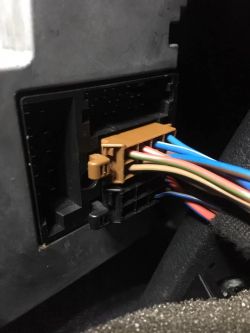

    Jeżeli grał Tobie tył na radiu nie fabrycznym to musisz kupić kostkę mini ISO co jest w tym radiu oryginalnie i połączyć odpowiednie piny z pinami w ISO głośników (brązowa kostka).
    Edit 29.10.2018 13:04
    Tutaj masz rozpis kostki mini ISO, z którego korzystałem wielokrotnie. Jest w języku angielskim, ale myślę że dasz radę.
    http://pinoutguide.com/CarAudio/car_audio_iso_pinout.shtml

    Tylko teraz pytanie, mam dokupić tylko jedna kostkę tą żółta 6pinowa? tam z tego co się orientowałem to należy wpiąć się w 1.2 i 3 pin kabelkami od tylnich głośników a reszta? od wzmacniacza chyba nic nie mam bo nawet go nie ma w bagazniku
  • #8 17526114
    piachu1994
    Kupujesz żółtą kostkę, tak jak pisalem.
    Z tej kostki wyciągasz lewy tył oraz prawy tył, masę masz wspólną dla lewego i prawego. Podpinasz pod odpowiednie przewody w brązowej kostce i to wszystko 🙂

    Podsumuwując: kupuje żółtą kostkę 6 pinową i wyciągam z brązowej kostki piny B1,B2,B7,B8 i wpinam je kolejno do żółtej kostki do C1, C2, C3 i ma hulać? czy coś źle załapałem? Nigdy się w takie coś nie bawiłem ale za wszelką cenę chce sam to ogarnąć niż oddawać gdzieś do jakiegoś majstra

    Tak, tylko B2 i B8 musisz podłączyc do C3. To jest minus głośników. B1 do C2, B7 do C1.

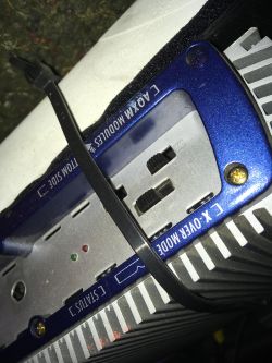

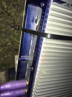

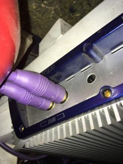

    Jednak to nie zadziała. Wpiąłem się tak jak trzeba i przy ustawieniu fader na tył - dźwięk tak jakby wydobywał sie tylko z przednich tweeterów, na tyle cisza. Wygląda na to, że do uruchomienia tylu potrzebny jest sygnał ze wzmacniacza... Mam jakiś w bagażniku:
    Audi S4 B5: Brak dźwięku w tylnych głośnikach po zmianie radia na Symphony Audi S4 B5: Brak dźwięku w tylnych głośnikach po zmianie radia na Symphony Audi S4 B5: Brak dźwięku w tylnych głośnikach po zmianie radia na Symphony Audi S4 B5: Brak dźwięku w tylnych głośnikach po zmianie radia na Symphony Audi S4 B5: Brak dźwięku w tylnych głośnikach po zmianie radia na Symphony Audi S4 B5: Brak dźwięku w tylnych głośnikach po zmianie radia na Symphony Audi S4 B5: Brak dźwięku w tylnych głośnikach po zmianie radia na Symphony
    Tylko szczerze nie mam pojęcia od czego mam teraz zacząć. Mam poprowadzone z tego wzmacniacza dwa kable fioletowe cinche. Ma ktoś jakieś pomysły ?
