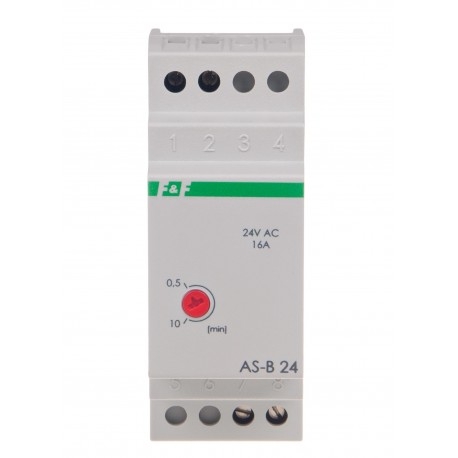

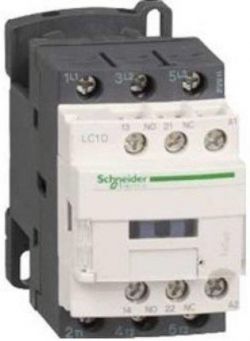

    Krótko opiszę sytuację. Kamienica w podeszłym wieku, instalacja na klatce schodowej 24V, przyciski włączania oświetlenia dzwonkowe. Jak w temacie posiadam w/w urządzenia. Proszę o podesłanie schematu podłączenia.
    Z góry dziękuję za pomoc.

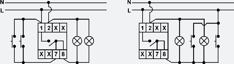

    opto17
    Na stronie producenta f&f dostępne sa schematy podłaczenia

    Wiem. Schemat jest nawet i na samym urządzeniu. Poprosiłem o pomoc, ponieważ chodzi mi bardziej o podłączenie samego stycznika w taki sposób, aby uzyskać 24V na sterowanie automatem.

    AdamC
    Poziom 29  
    Domyślam się że chcesz przyciskiem włączyć stycznik, a później automat schodowy ?
    Wydaje mi się że bardziej optymalne będzie jak w schemacie automatu włączać go przyciskiem, czyli zamiast żarówek wpinamy cewę stycznika, a przez styki stycznika żarówki.
    Ale to domysły, jaką funkcję ma pełnić budowany przez ciebie układ ?
    W załączniku schemat automatu.

    Dla jasności o jakim urządzeniu mowa wstawiam link. Też uważam że jest on zbędny. Było tak, że ktoś wymontował to co było i dał na wzór do kupienia stwierdzając, że jest on uszkodzony. Po tym jak wlasciciel kupił to co mu kazano osoba, która miała to wymienić znikła. Nie ma żadnych innych urządzeń, które należałoby zasilić przez stycznik. Chodzi tylko o połączenie stycznika po to by mieć 24V na automat.

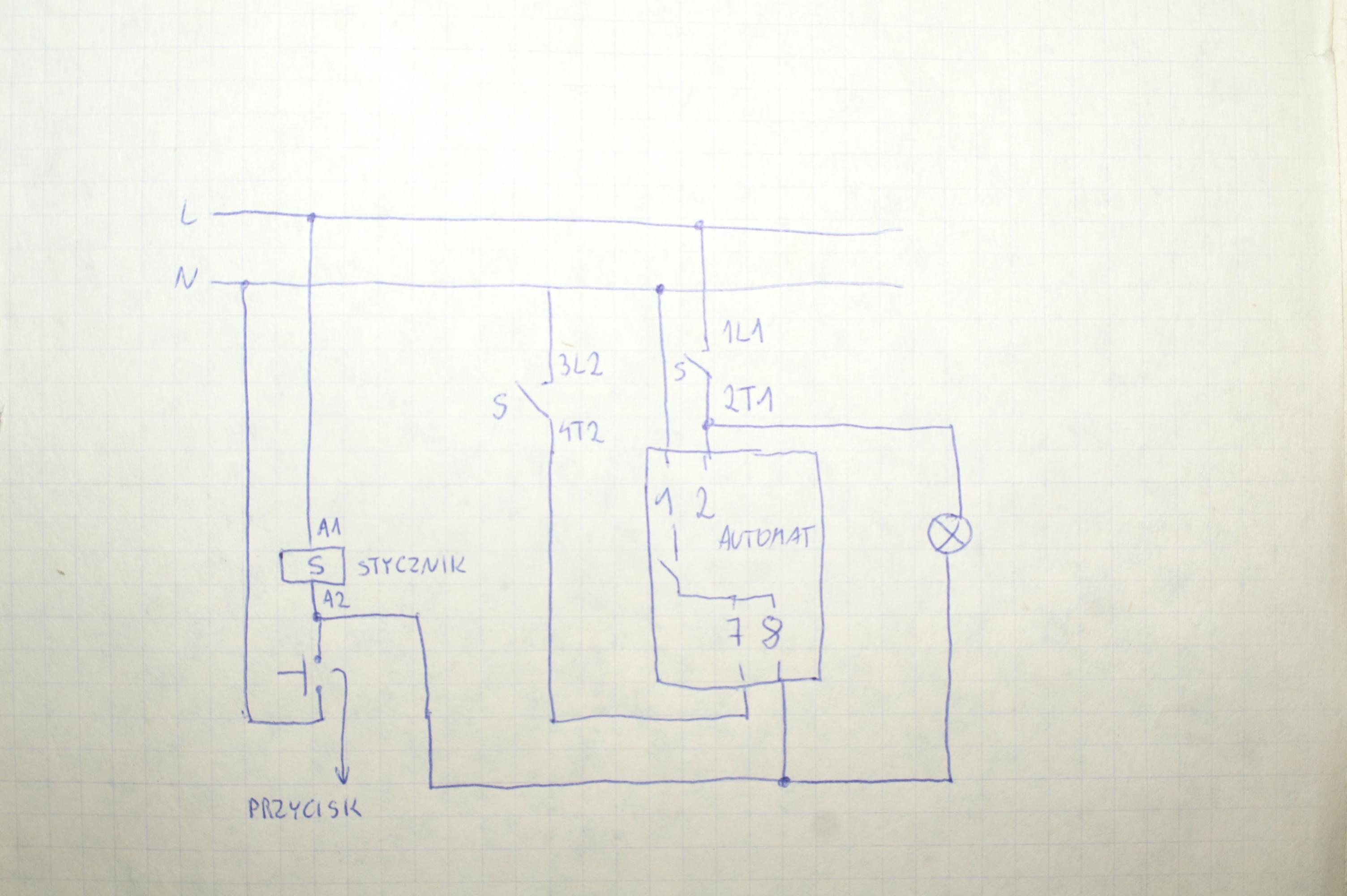

    AdamC
    Poziom 29  
    Takie podłączenie ma szansę zadziałania tylko przy automacie który się wyłączy przy zwartym cały czas przycisku, do ponownego zadziałania musi mieć chwilę przerwy.
    Gdy tak nie jest, wymaga dalszej rozbudowy o dodatkowe elementy.
    Schemat mniej więcej taki.
    Jedyny sens takiej kombinacji to oszczędność ok 10 kWh w skali roku ( 1kWh ok 0,6 pln)

    Nie wiem dlaczego ktoś kiedyś podłączyl to w taki sposób. Czyli mam rozumieć, że nie ma możliwości poprawnego połączenia tego co mam.
    Narysuj jak było podłączone, będzie łatwiej dyskutować.
    Jest możliwość, tak jak podałem w 4 wiadomości.

    Właśnie rzecz w tym, że ja tego nie wymontował em i nie było mnie przy tym. Nie zauważyłem, że dodałeś schemat. Dziękuję.
    Jeszcze jest kwestia taka, że na włączniku światła przerwane jest L, a N dochodzi bezpośrednio do lamp.
