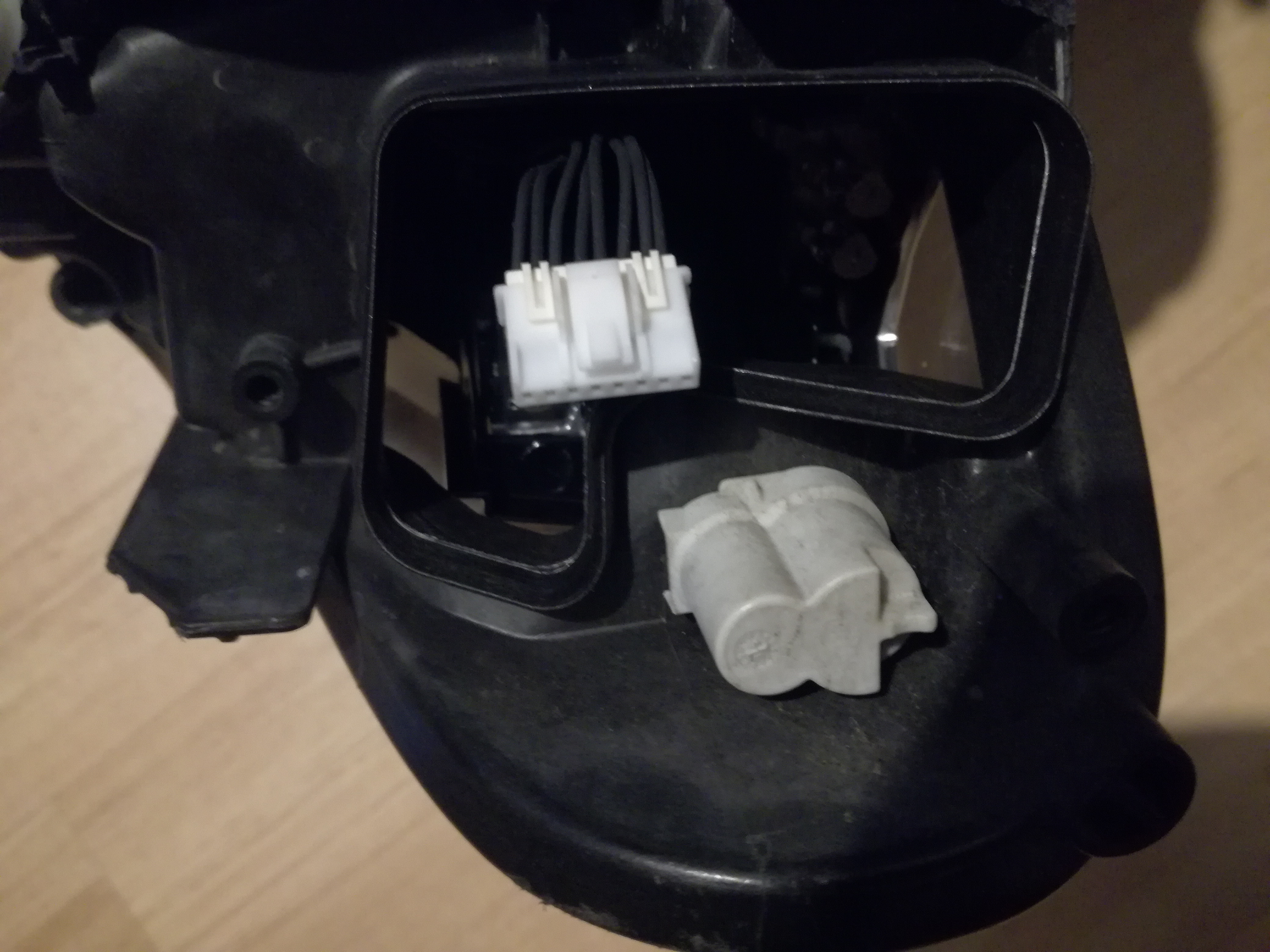

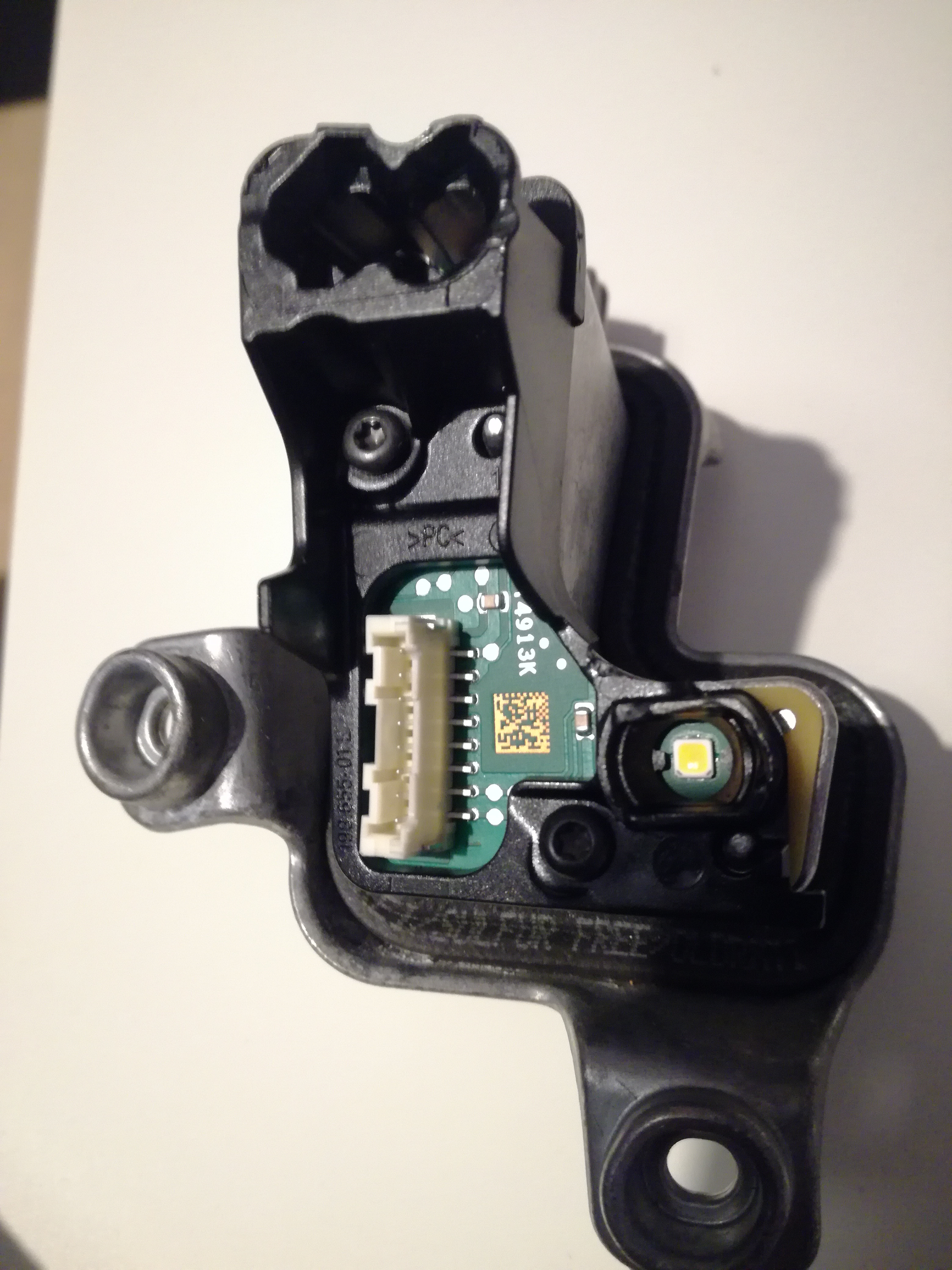

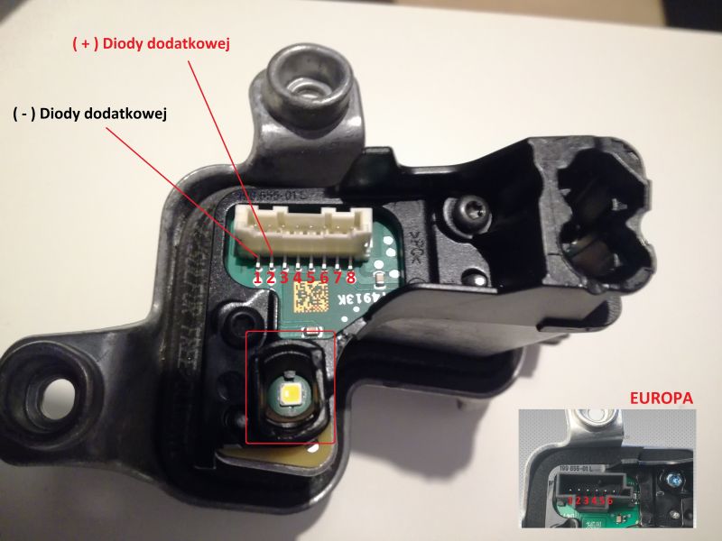

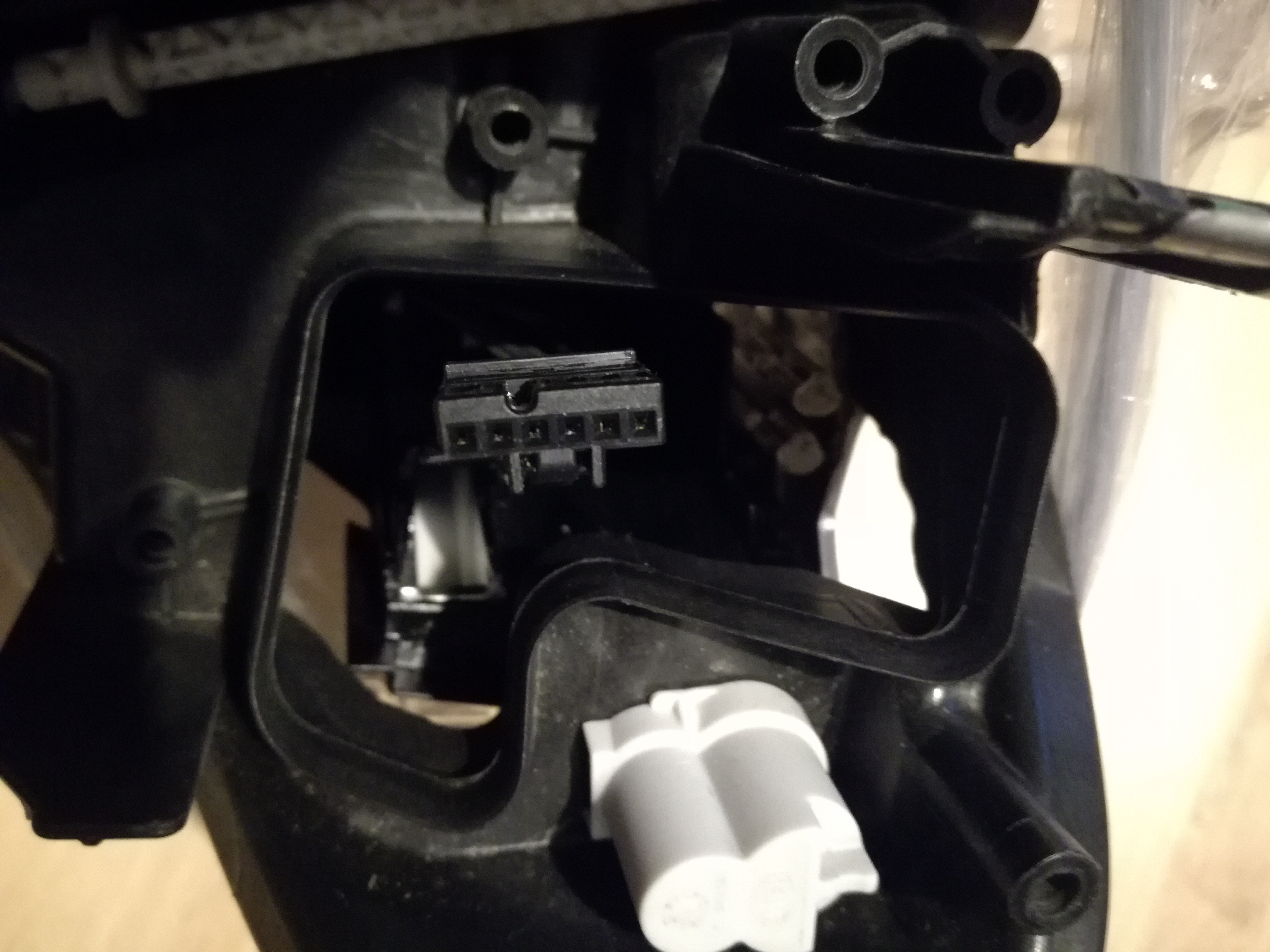

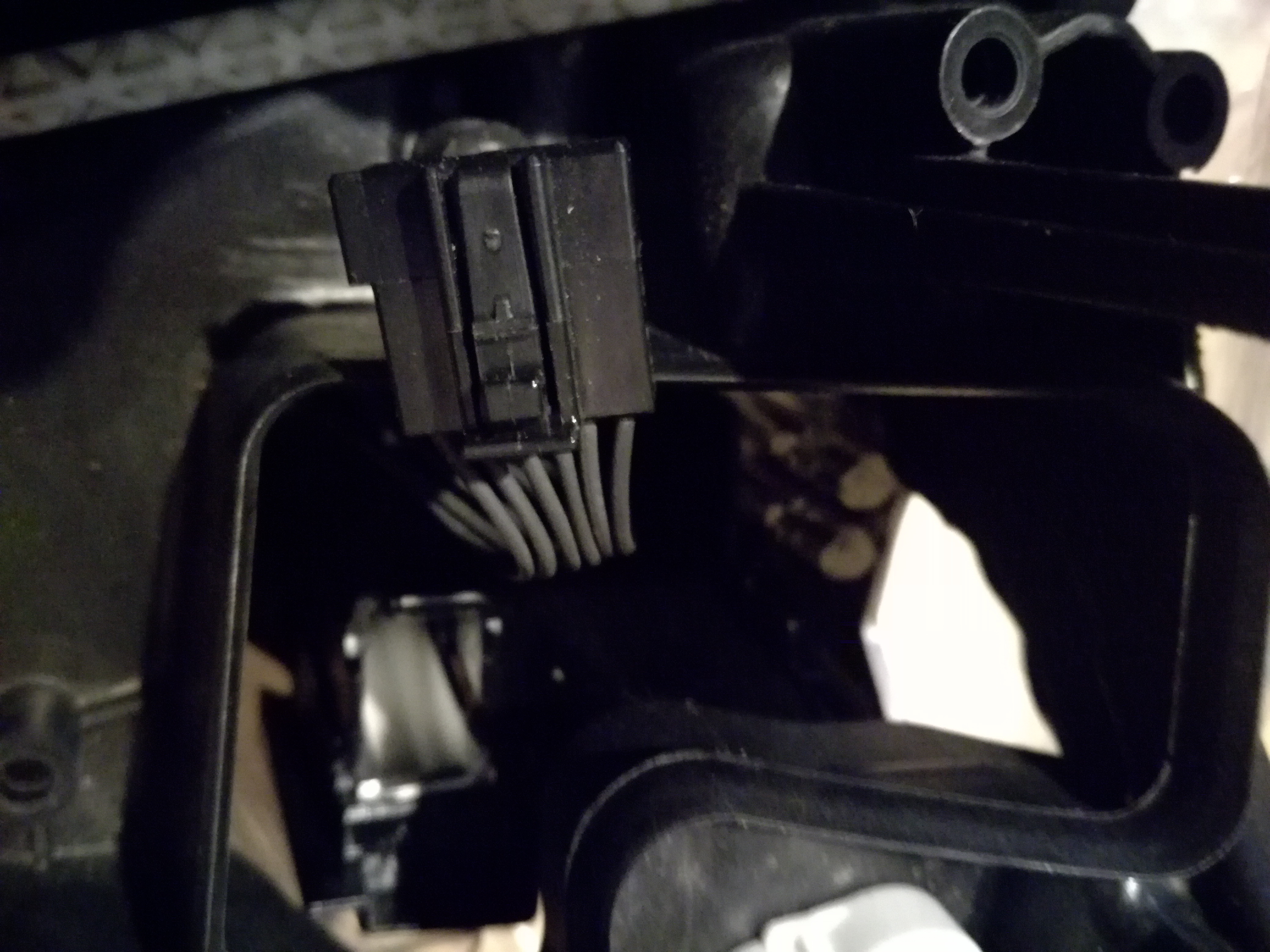

    Czy ktoś z forumowiczów spotkał się z problemem wtyczek kierunkowskazów lamp USA montowanych do lamp EUR? Posiadam nowe oryginalne lampy BMW FULL LED EU i chcę do nich zamontować moduły led z lamp USA. Problemem jest to że kierunkowskazy USA posiadają dodatkowego leda to z kolei zwiększa ilość przewodów we wtyczce kierunkowskazu i mają one 2 przewody więcej. Wtyczki USA maja 8 pinów, natomiast EUR tylko 6 oraz inną budowę wtyczki. Chciałbym przełożyć wtyczki z lamp USA do tych EUR i po prostu pominąć tą jedną dodatkową diodę. Czy wie ktoś z Państwa które piny, przewody za co odpowiadają, bądź przerabialiście już takie wtyczki?
