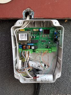

    Witam, pisze do was ponieważ mam problem z bramą automatyczną, problem który w skrócie opiszę zdarzył się jakiś rok temu gdy brama nie chciała reagować na zamknięcie/otwarcie z pilota, przyjechał elektryk i okazało się że na płytce spalił się bezpiecznik, wymienił i wszystko było ok, teraz natomiast gdy wymieniłem bezpiecznik nic to nie pomogło. Zamieszczam zdjęcie płytki w załączniku, poprowadzcie mnie co może być nie tak. Pozdrawiam.

    Po pierwsze jak zadajesz pytanie to napisz jaki to jest sterownik typ producent model po drugie o jakim bezpieczniku mówimy po trzecie czy po wymianie przez Ciebie bezpiecznika wyświetlacz wyświetlał komunikaty?Jeżeli nie to masz do naprawy blok zasilacza.
    Ja się tylko domyślał ,że to jest brama Faac.
    Czy ten bezpiecznik po stronie sieciowej transformatora nie jest przypadkiem uszkodzony????

    Po pierwsze nie ma tam w ogóle bezpiecznika F2 , a po drugie nie ten dział.
    Po trzecie zasilacz domofonu raczej nie ma nic wspólnego.
    Więc na początek sprawdź bezpieczniki i zastosuj takie jakie są opisane na nalepce na trafo.

    Witam - na fotce widać bezpiecznik oraz gniazdo bezpiecznikowe ?

    Jeśli chodzi o bramę to tak, to jest firmy FACC.
