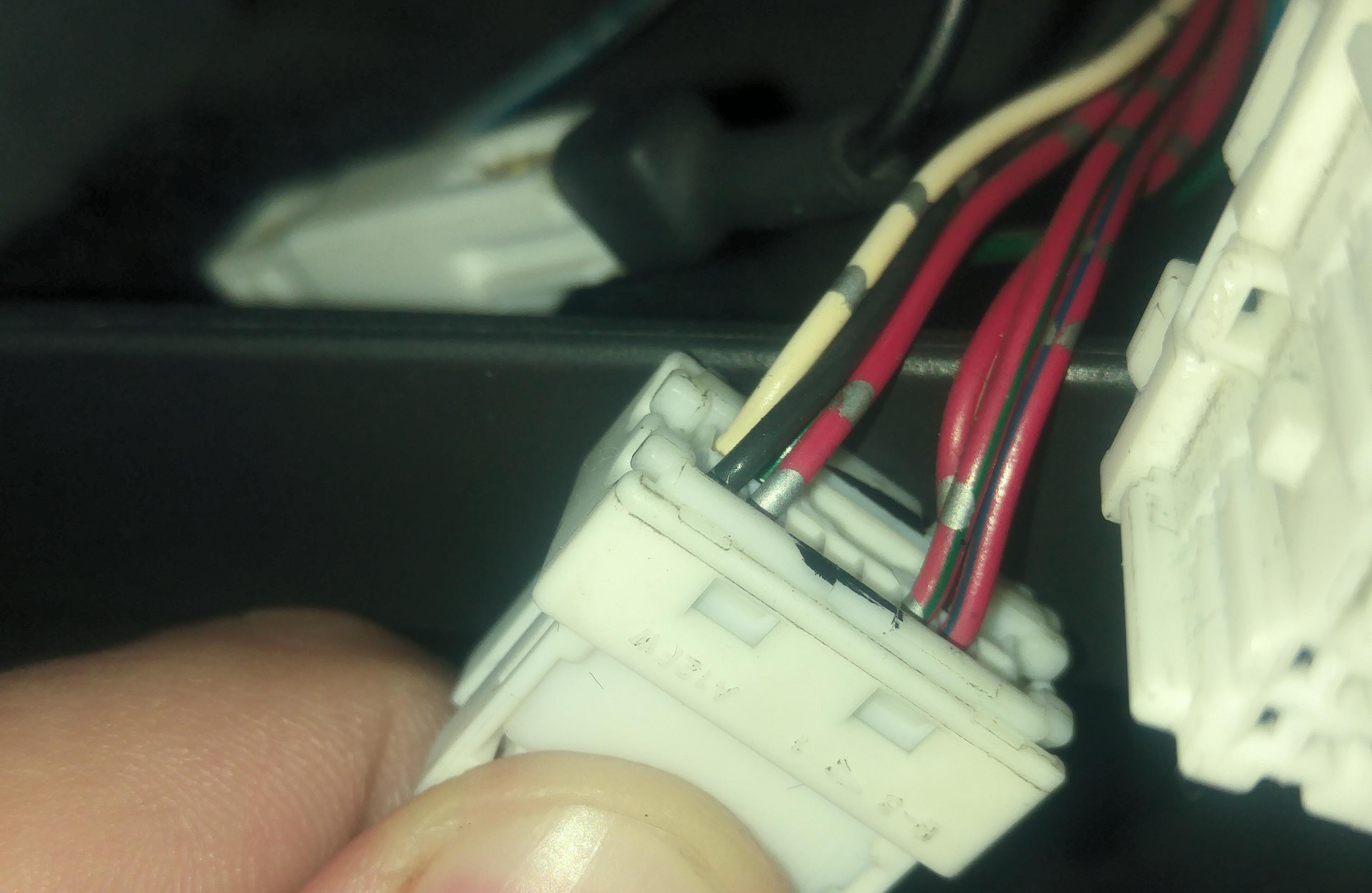

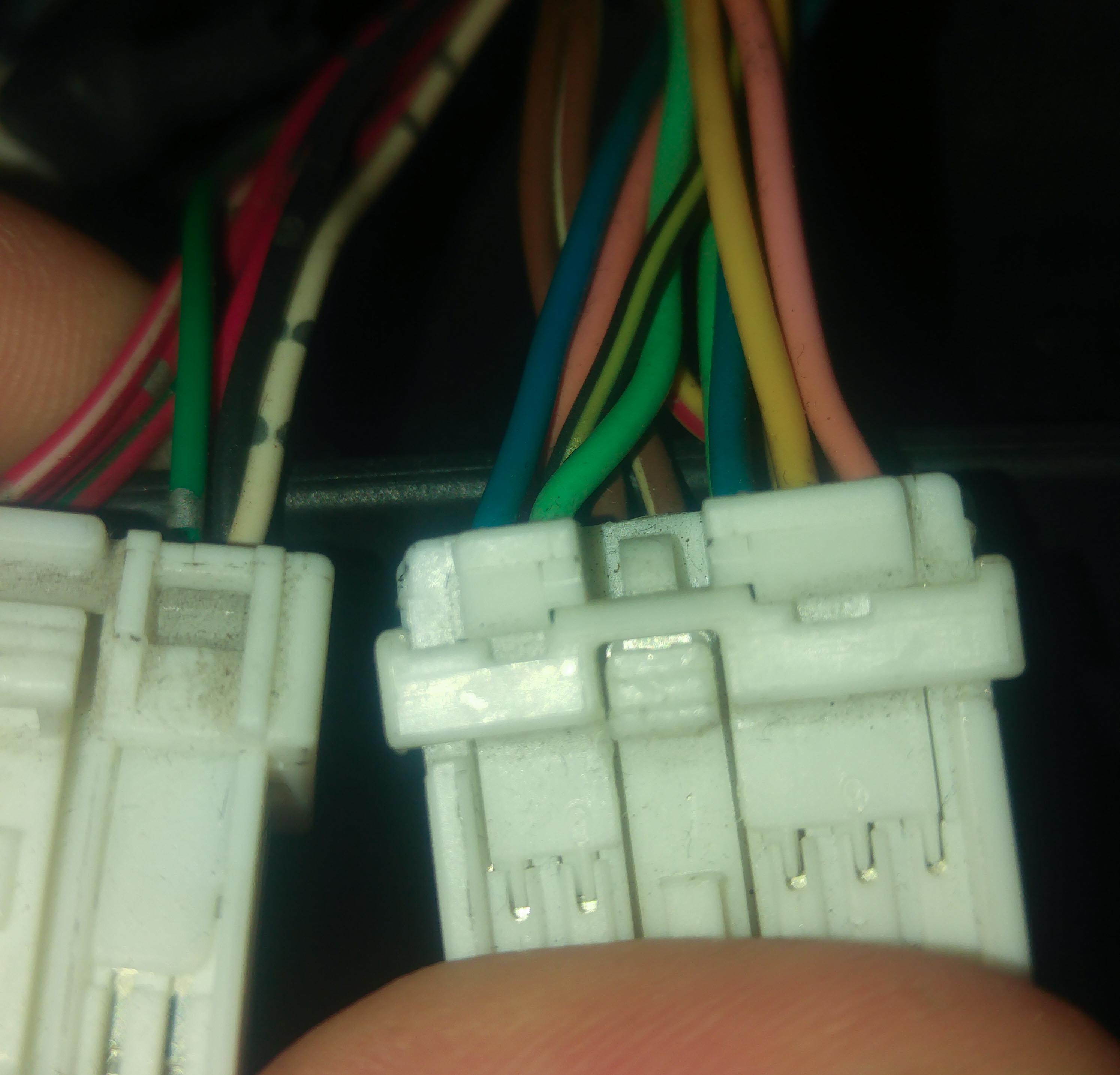

    Przymierzam się do wymiany radia w moim Nissanie Primera P12 Sedan
    Potrzebuję tylko pomocy w zlokalizowaniu kabli głośnikowych
    Na zdjęciach są 3 wtyczki które były podłączone do fabrycznego radia.
    Za pomoc bardzo dziękuję :)

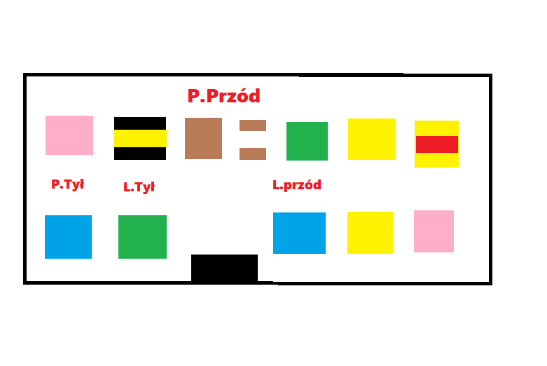

    1.prawy przód -brąz +brąz z paskiem
    2.lewy przód -niebieski +zielony
    3.prawy tył -niebieski +rózowy
    4. lewy tył -zielony +czarno żółty
  • #5 17526422
    KosmicznyNocnik
    Poziom 6  
    Dobrze zrozumiałem?
    Przeczytałem też gdzieś że żółty to zasilanie 12V uruchamiane ze stacyjki, zgadza się?
    #6 17526478
    rnb_bolii
    Żółty to stałe +12V. Różowy +12V po stacyjce. Sprawdź dla pewności próbnikiem lub miernikiem. Co do głośników też można podłączyć baterie np. 1.5V i sobie sprawdzić.
  • #7 17526520
    KosmicznyNocnik
    Poziom 6  
    Dzięki, jeszcze jedno pytanie.
    Jeżeli różowy to +12V, to żółto-czerwony będzie wtedy -12V?
    #8 17526554
    rnb_bolii
    Sprawdź miernikiem lub żarówką. Będziesz pewny.
    PS. Chodź masy może tam nie być. Wtedy gdzieś do blachy się przyczepić.
