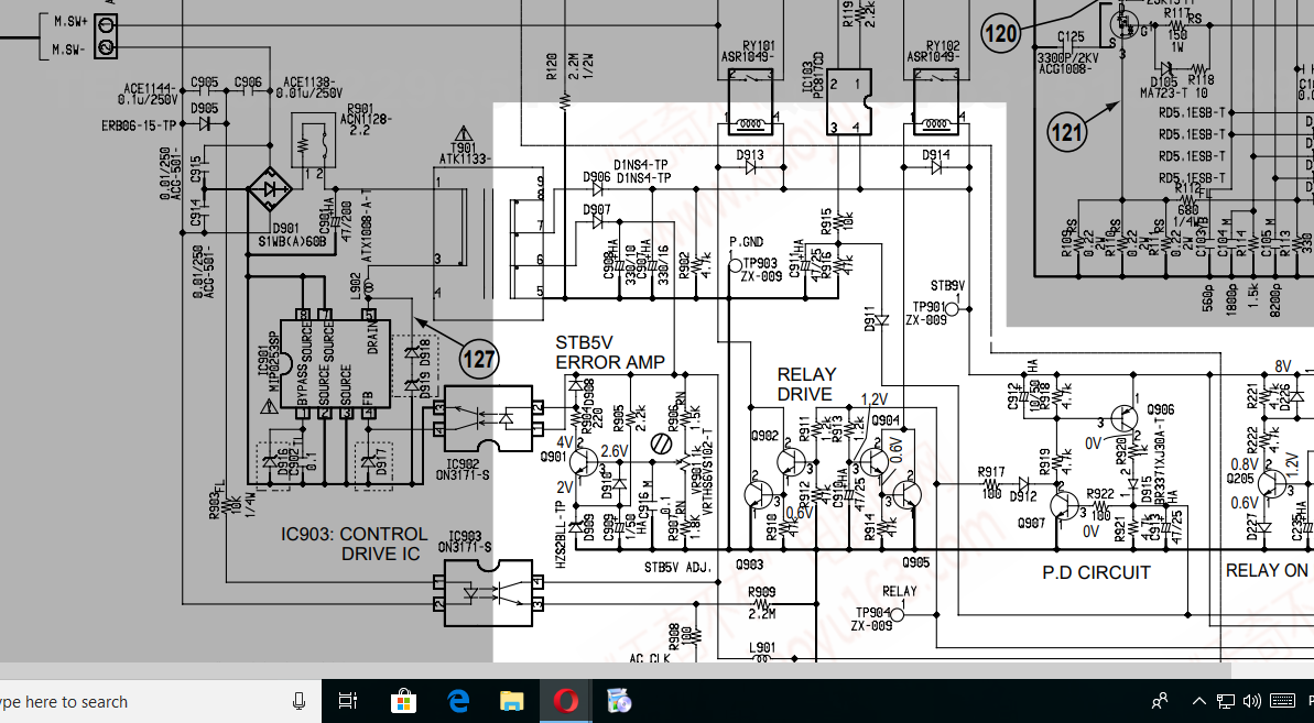

    To pozostaje ostatnie koło ratunkowe czyli papier + ołówek i rozrysowanie tego jaką rolę pełni przykładowy, dany pin w układzie scalonym: np. pin. 1 to masa; pin. 2 zasilanie; pin x to wyj. na bramkę tranzystora polowego. Potem udajemy się pod Link, wpisujemy dane o pinach i szukamy naszego układu scalonego.

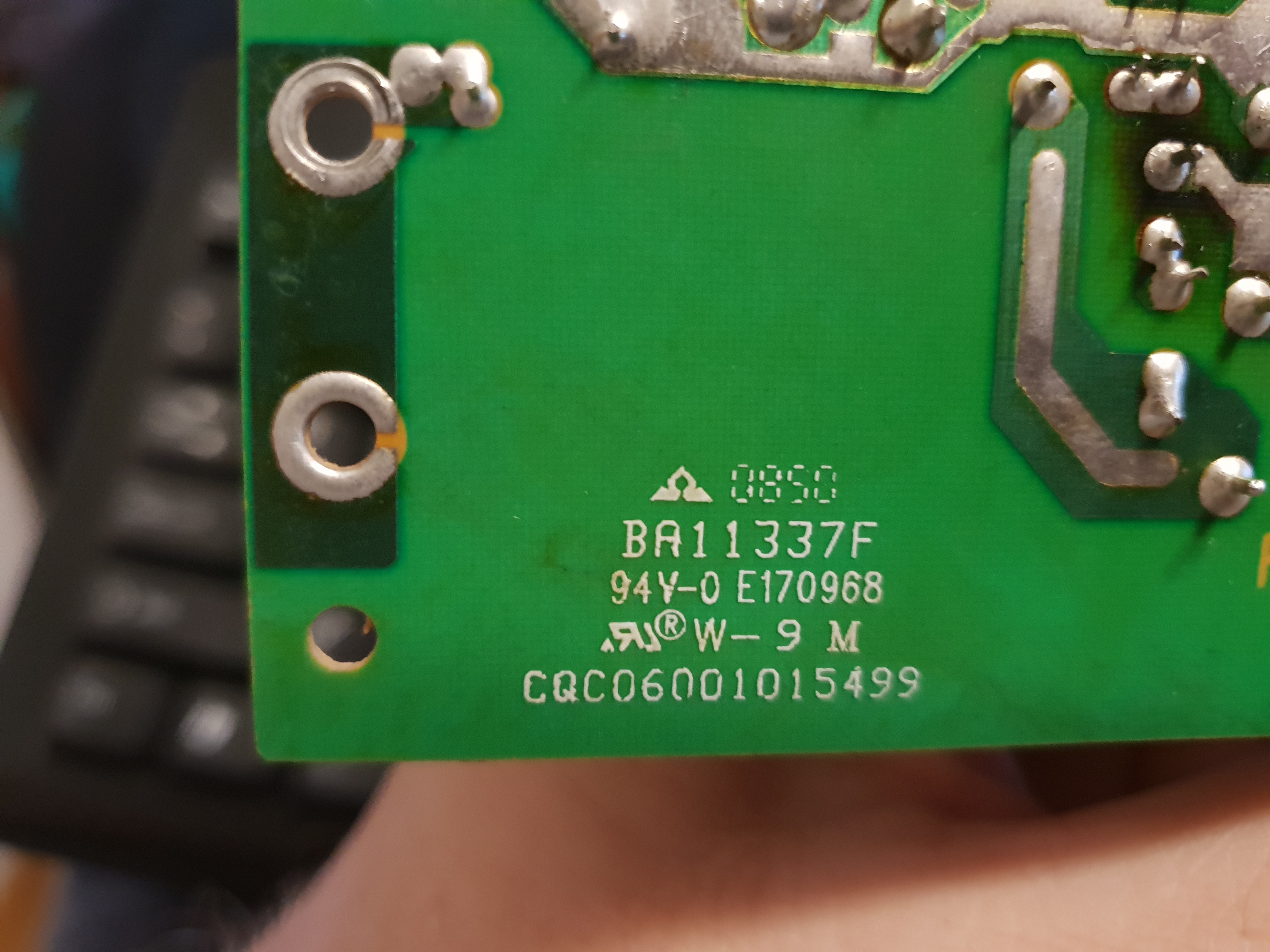

    Jest stronka firmy LC-Power Link, można wysłać zapytanie - dawniej odpisywali 60:40 pozytywnie. Obecnie produkcja (made by SHENZHEN CHI YUAN INDUSTRIAL CO LTD,)
    Podaj opisy z pytki drukowanej (strona druku) - powiadają, że dla poprawy wizerunku firmy stawiają teraz na płytkach od Huntkey :idea:

    Jeszcze raz dziękuję za pomoc i okazany profesjonalizm. Zrobiłem zgodnie z sugestią i rozpisałem wyprowadzenia tego scalaka układu scalonego:
    1 - Ucc
    2 , 3, 7, 8 - masa,
    4 - F/S
    5 - Drain
    Następnie wpisałem na w/w stronie WWW do identyfikacji. Według tej strony wynika, że wchodzą w grę dwa układy scalone:
    MIP0253SP oraz MIP0255?
    Ciekawe czy rzeczywiście może to być któryś z nich? Na płycie dwa pozostałe układy scalone to: KA7500B i LM339N.
    Zrobiłem zdjęcie płyty od strony druku.

    To będzie układ od napiécia stby
    Brak danych o tym IC MIP0253SP
    Switch,85-264VAC/5W,230VAC/Vdss=700V,Il=0.255A,
    Fsw=44kHz,7/8-DIP (no pin.6),MIP253 MOS-FET/CMOS Ctrl.
    Datasheet ubogi Link
    Można spróbowac na stronie Panasoni Link
    Stosowano go swego czasu dawno w TV projekcyjnych Pioniere
    - np. Link_ Pionier SD-643HD5
    Link_ Pionier
    LC Power model: LC6550 v1.3 - Prośba o identyfikację układu scalonego
    MIP"y często bywały zamienne z TOP2xxx/ TNY2xxx
    - lepiej zamienić IC z większą częstotl. F w zamian na mniejszą/ * niż odwrotnie
    Pasują po datasheetcie TNY264 i TNY26 ( ma moc 10W)
