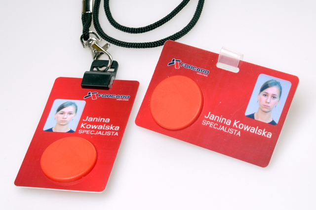

    Ten czerwony krążek to aktywny identyfikator. Ma zasięg nawet kilkadziesiąt metrów.
    Gdzie znaleźć moduł RFID UHF długiego zasięgu w dobrej cenie?
    Napisałeś, że potrzebujesz więcej bramek. Taki identyfikator jak na zdjęciu kosztuje około 50zł a bramka do tego z interfejsem LAN to niecałe 200 zł.
    Znając ilość pracowników i ilość bramek policz jakie rozwiązanie będzie bardziej opłacalne.
