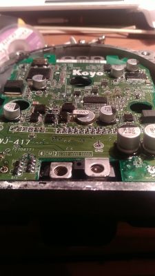

    Witam ,mam problem z pompą Koyo, wywala mi błąd zwarcia w vag com, czy mam podłączony czujnik czy nie, po plastiku od złącz przy pompie widać że dostała się woda i plastik jest uniesiony.Chcem wymontować pompę i dobrać się do elektroniki. Jak się za to zabrać aby nic nie uszkodzić? Od góry czy od dołu? Czekam na jakieś wasze rady. Pompa w tej chwili pracuje ale w trybie wolnych obrotów, pompa łączy się poprawnie w vag com, jedynie ten błąd zwarcia czujnika. Jakieś pomysły?

    Od góry 3 śruby od silnika i od dołu 6 śrub scalających.Potem elektronika do lekkiego podważenia.Sprawdź napięcia w 3pinowym gnieździe czujnika,2X5V i masa.

    Ok dałem radę, mam problem z elektroniką nie mogę jej odlutować, trzyma coś na środku przy wielopinowym złączu kture jest już rozlutowane, podgrzewaniem hotem też nic nie daje, po bokach elektronika odeszła trzyma sam środek w miejscu tego zlacza ,Jak rozebrać pompę Koyo w Skoda Fabia I - uniesiony plastik, błąd zwarcia

    Witam ! Mam taką samą pompę i nie mogę jej rozpołowić w celu odkręcenia 3 śrub od silnika. Czy te 2 szpilki też trzeba odkręcić jakąś żabką albo kombinerkami ?
  • #12 18540067
    radiogaga
    Serwisant RTV
    Mors,lub ściągacz do szpilek.
  • #13 18575829
    Borato
    Właśnie dziś skończyłem składać a te szpilki to zaciśnij szczypce morsa mocno i pójdą. teraz szukam jakie powinny być napięcia na pinach wtyczek widzianych od przodu bo właśnie wkładam pompę-wszystko wyglądało ok.

    Ja kupiłem ściągacz do szpilek i poszło bez problemu. Moja pompa w środku gdzie jest elektronika była sucha. Uszkodzona została podczas zaciągania auta na holu. Elektronika wyglądała ładnie ale usterka chyba w tej hybrydzie pod płytką. Napięcia poprawne. Kupiona druga i auto działa.
