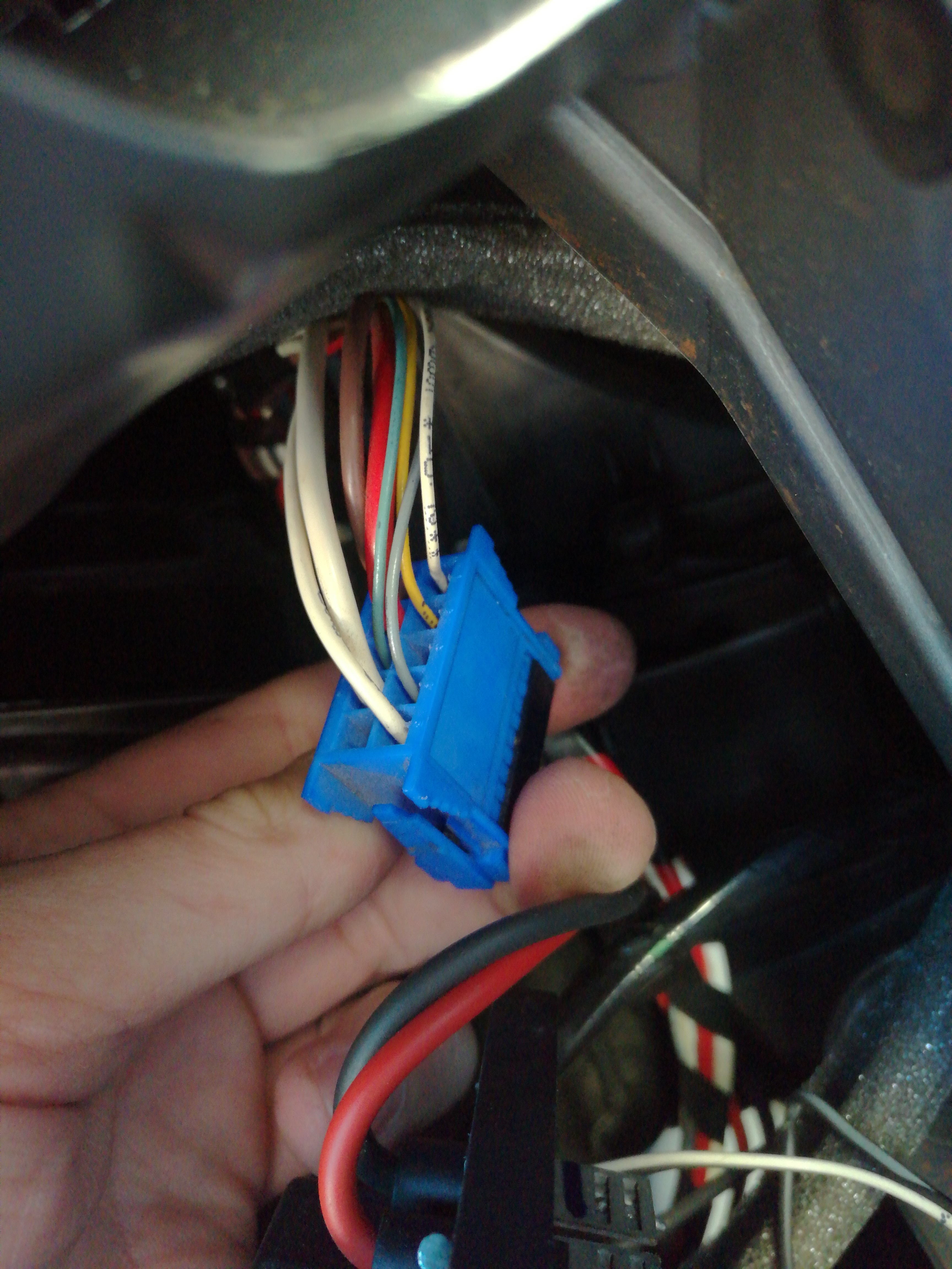

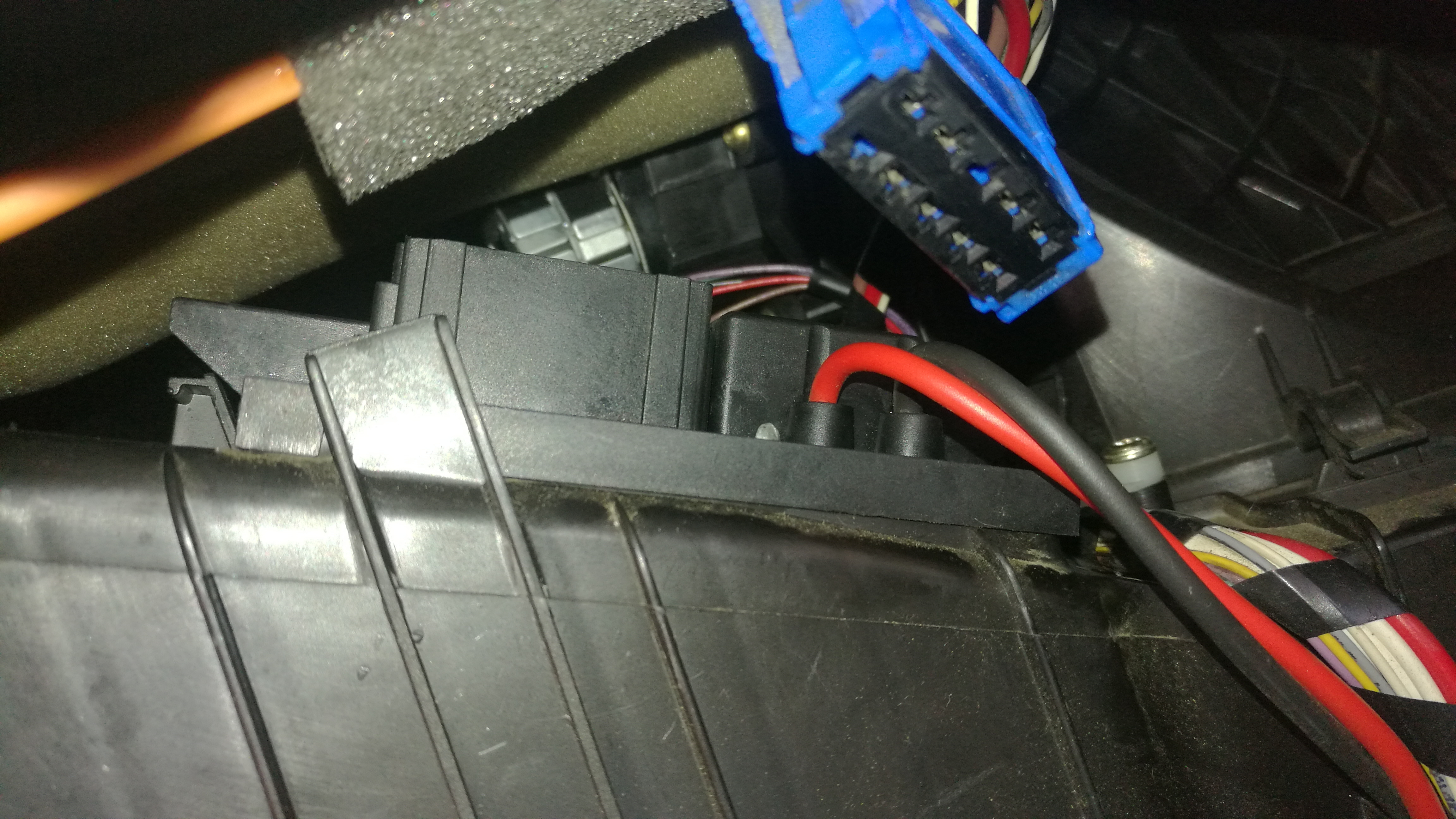

    Piszesz o rezystorze... Ja go kurczę znaleźć nie mogę. Za schowkiem widać jak te dwa zasilające przewody wchodzą w jakąś wielką czarną puchę - chyba kanał powietrza. W to wejście wciśnięte były dwie kostki - wypiąłem je i wyglądają na zdrowe. Niestety nie mogę wyjąć tego fragmentu z przewodami a wygląda jak by tam coś mogło być. Renault/Laguna 1/1,6 16v 2000r - Klima manual - brak napięcia na wentylatorze
    Czy to może tam? Wie ktoś?
    Ok. To to - znalazłem:
    Renault/Laguna 1/1,6 16v 2000r - Klima manual - brak napięcia na wentylatorze Renault/Laguna 1/1,6 16v 2000r - Klima manual - brak napięcia na wentylatorze Renault/Laguna 1/1,6 16v 2000r - Klima manual - brak napięcia na wentylatorze Renault/Laguna 1/1,6 16v 2000r - Klima manual - brak napięcia na wentylatorze
    Podpowiedzcie proszę w jaki sposób sprawdzić ten rezystor aby potwierdzić bądź wykluczyć, że to on jest winowajcą? Na której kostce i na jakich pinach (są oznaczone A-B ; 1-5) szukać napięć?
    Nie mam żadnych schematów i bez Was koledzy to jak w wojsku bez prześcieradła 😉
  • #4 17531550
    sanfran
    Specjalista Sieci, Internet
    Rezystor wygląda na sprawny i jest znacznie solidniejszy od tego, co pamietam z mojego scenica. Na zdjęciach brak śladów nadpaleń.
    Podejrzewam, że musisz złapać się za multimetr i szukać gdzie jest przerwa.
    Wyłacznik, skrzynka bezpieczników, ułamany konektor.
    Sugerowałbym sprawdzić czy wentylator jest sprawny - czyli zasilić go z zewnętrznego źródła jak np z akumulatorków do wkrętarki jeśli takowe posiadasz.

    brad-82
    Tak, czarny i czerwony idą do wentylatora i na nich właśnie napięcia nie ma. Mnie chodzi o to, w którym miejscu napięcie dochodzi do rezystora, którą kostką, na którym pinie?
    Nie mogę tej płytki wyjąć z obudowy - brak zatrzasków, wkrętów a trzyma jak diabli, chyba przyklejona 😒
    #8 17532067
    genek1000
    Poziom 35  
    Płytki nie wyciągniesz z odbudowy bo trzymają ja dwa przekaźniki przyklejone do obudowy. Jeden odpowiada bezpośrednio za 4 bieg wentylatora a drugi odpowiada za podanie napięcia do pokrętła od biegów . Z panela wraca z powrotem na opornicę na drut oporowy .
    Sprawdź napięcie pomiędzy grubym czerwonym/z a grubym czarnym/z .
    Jeśli nie ma napięcia sprawdź bezpiecznik , jeśli jest trzeba spiąć wszystkie wtyczki i sprawdzić na drugiej wtyczce czy pojawiają się napięcia na różnych przewodach przy włączonych różnych biegach wentylatora.
  • #9 17532166
    brad-82
    Genek1000 dzięki wielkie za trop.
    Wtyk czarny, dochodzący do rezystora: dwa czarne/zielone + dwa czerwone/zielone =12v. Na żółtym/szarym pojawia się dopiero po stacyjce. Jest jeszcze cienki brązowy i cienki pomarańczowy - oba bez zmian względem stacyjki i regulatora obrotów.
    We wtyku niebieskim (do niego dochodzi większość wiązki od panela) zmieniają się miejsca pojawiania się napięć w zależności od biegu nawiewu. Zaskoczyło mnie to, że nie ma czarnego, jest za to gruby czerwony i na nim jest masa (ale najwyraźniej tak ma być).
    Są również napięcia na poziomie 10,2 v oraz około 1v, jeżeli ma to jakieś znaczenie.
    Czyli co, upalony rezystor albo któryś z przekaźników? To, że na początku pomagało stukanie sugeruje, że przekaźnik... Dobrze myślę?
    #10 17532300
    abart64
    Poziom 33  
    Sprawdź bezpiecznik termiczny widoczny pod opornikami. Widać po jednym oporniku że nieźle się grzał, być może przytarty silniczek. Obejrzyj luty na płytce, czy nie sa popękane.

  • #16 17552145
    brad-82
    Dziękuję wszystkim za podpowiedzi, dzięki którym wiedziałem gdzie szukać usterki, jak sprawdzić a przez to dobrze ją zdiagnozować i wymienić tylko to co rzeczywiście było uszkodzone. Podobnie jak w wielu innych przypadkach winnym okazało się upalone zabezpieczenie termiczne. Wymieniłem rezystor (cały moduł - ok. 50zl). A ponieważ padł on właśnie z winy ciężej pracującego silnika to i wymieniłem silnik na inny, używany ale sprawny. Koszt naprawy zamknął się w granicach 110zl. Pewnie zlecając to do warsztatu kosztowało by to minimum 100% więcej choć pewnie zrobiliby to szybciej, wiedząc gdzie szukać usterki (mnie zajęło to w sumie z rozbebeszeniem deski ok. 10h).
