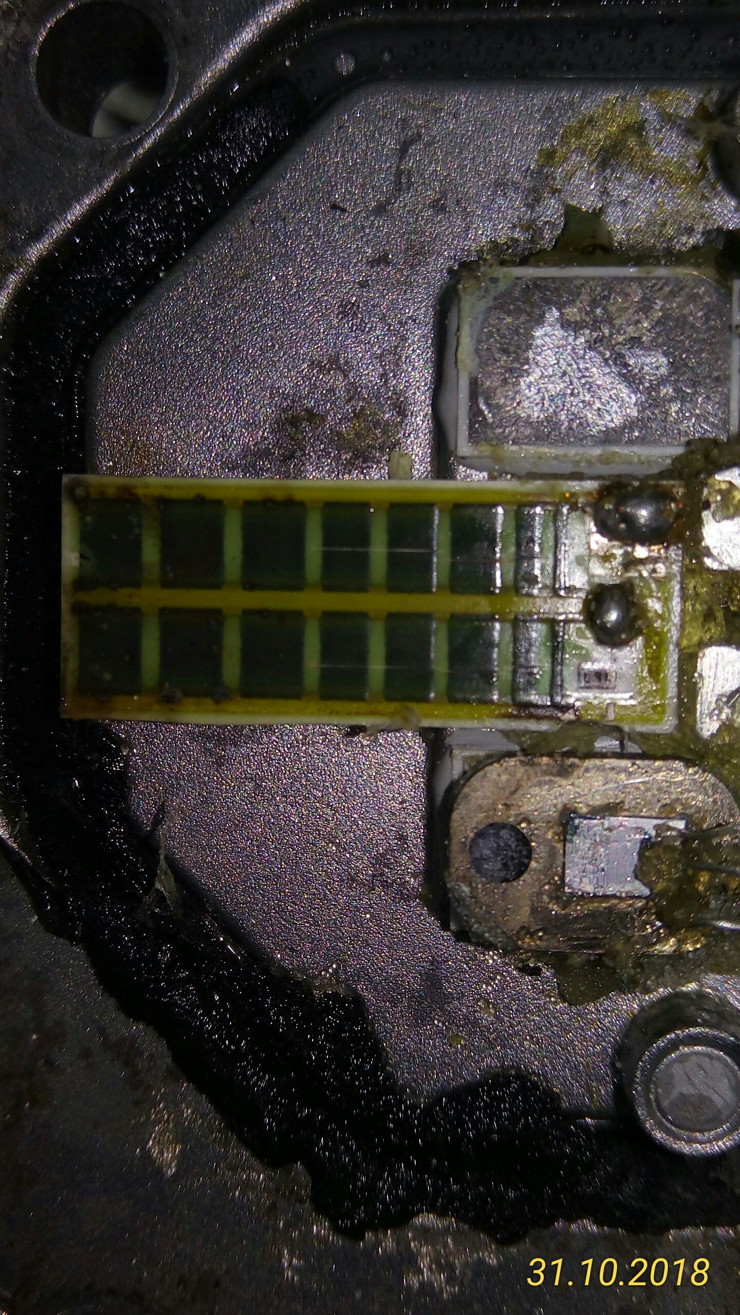

    Witam kolegów , koledzy chciałem zapytać co to za element będący pod plastikową obudową sterownika psg5 i jakie ma on znaczenie w sterowniku , za co odpowiada za pomoc dzięki fotka w załączniku .

    Wygląda to na ścieżki po których przesuwa się ślizgacz/suwak i zmienia rezystancję wypadkową.
    Jest tam jakiś ruchomy element który dotyka tych ścieżek?

    Witam no właśnie nie ma jest to zabudowane częścią obudowy sterownika i co dziwne jest to połączone z tranzystorem który wysterowywuje zawór dawki w pompie , w sterowniku nie ma żadnych ruchomych elementów . Mogę tylko dodać że w tym elemencie jest coś na zasadzie optoelementu bo po otwarciu sterownika sterownik nie reaguje na zawór przestawiacza dopiero po zasłonięciu tego optoelementu widocznego jako ciemna plamka na fotce na tym urządzeniu sterownik odpala zawór przestawiacza
    optoelement znajduje się przy 2 punkcie lutowniczym
