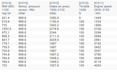

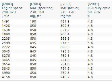

    Przepraszam za odkop tematu, ale nie chce śmiecić. Witajcie! Prosiłbym o ocenę logów turbiny przepływki i czujnika ciśnienia doładowania. Podobno zmienna geometria jest źle sterowana. Turbina jest po regeneracji, i dzisiaj założyłem nowy zawór n75 pireburg. Silnik 1.9 AXR

    Tragedii nie ma, turbo mogło by wcześniej wstawać. Możliwe że kwestia dokładniejszej regulacji cięgna lub ogranicznika. MAF jeszcze nie jest zły, ale możliwe że on trochę będzie blokował z dołu dawke.
    A w czym jest problem?

    W sumie problem jest w tym, że odkąd założyłem tą turbinę i wyczyściłem cały dolot łącznie z egr i przepustnicą auto więcej pali i to znacznie więcej.
