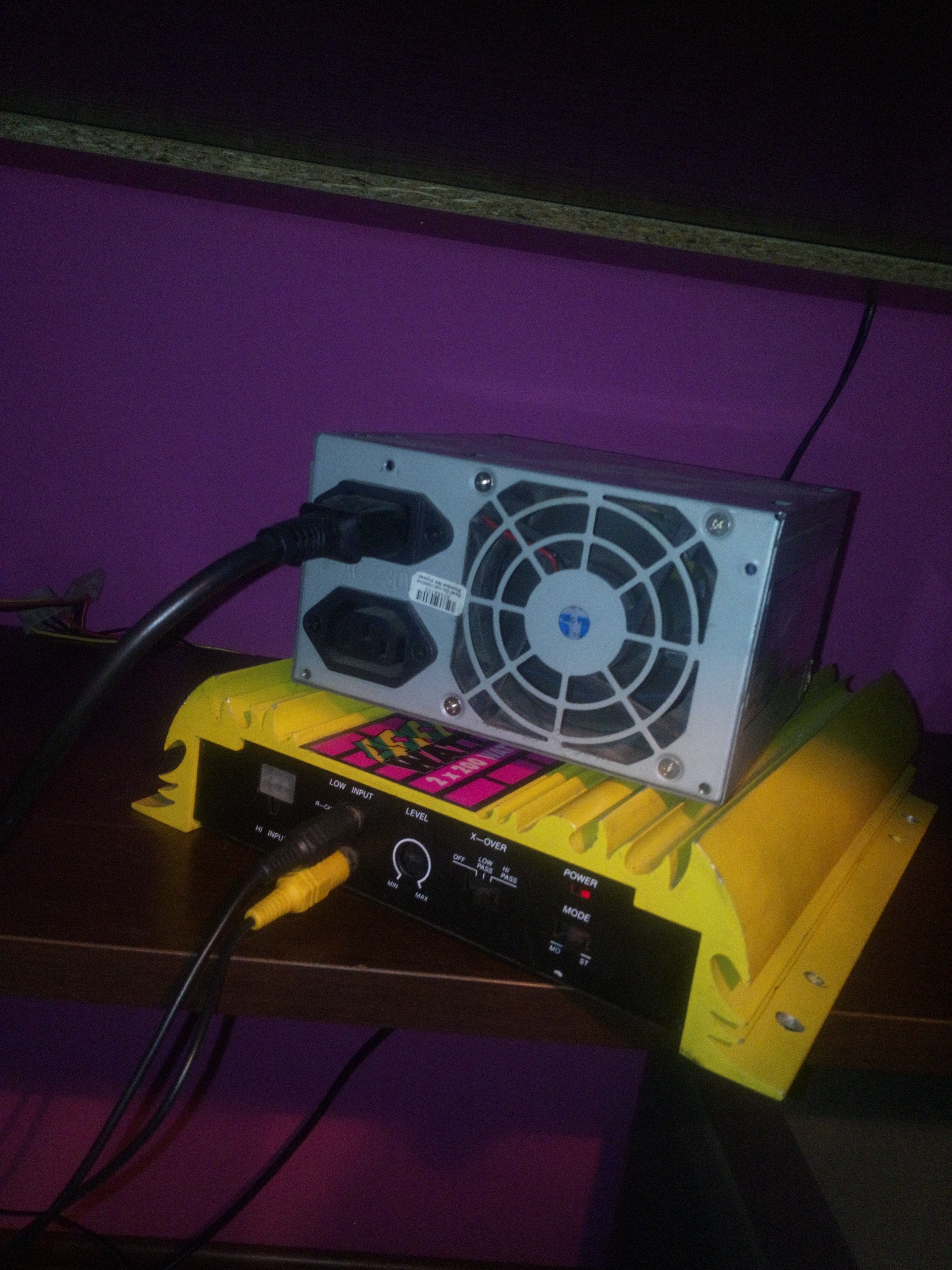

    Mam kolumnę vermona 9064 i pojawił się mały problem. Zawsze głośnik grał głośniej od subwofera puściłem piosenkę a tu zmiana i w dodatku nie ma niskiego tonu. Ktoś może wie o co chodzi??
    z góry dzięki

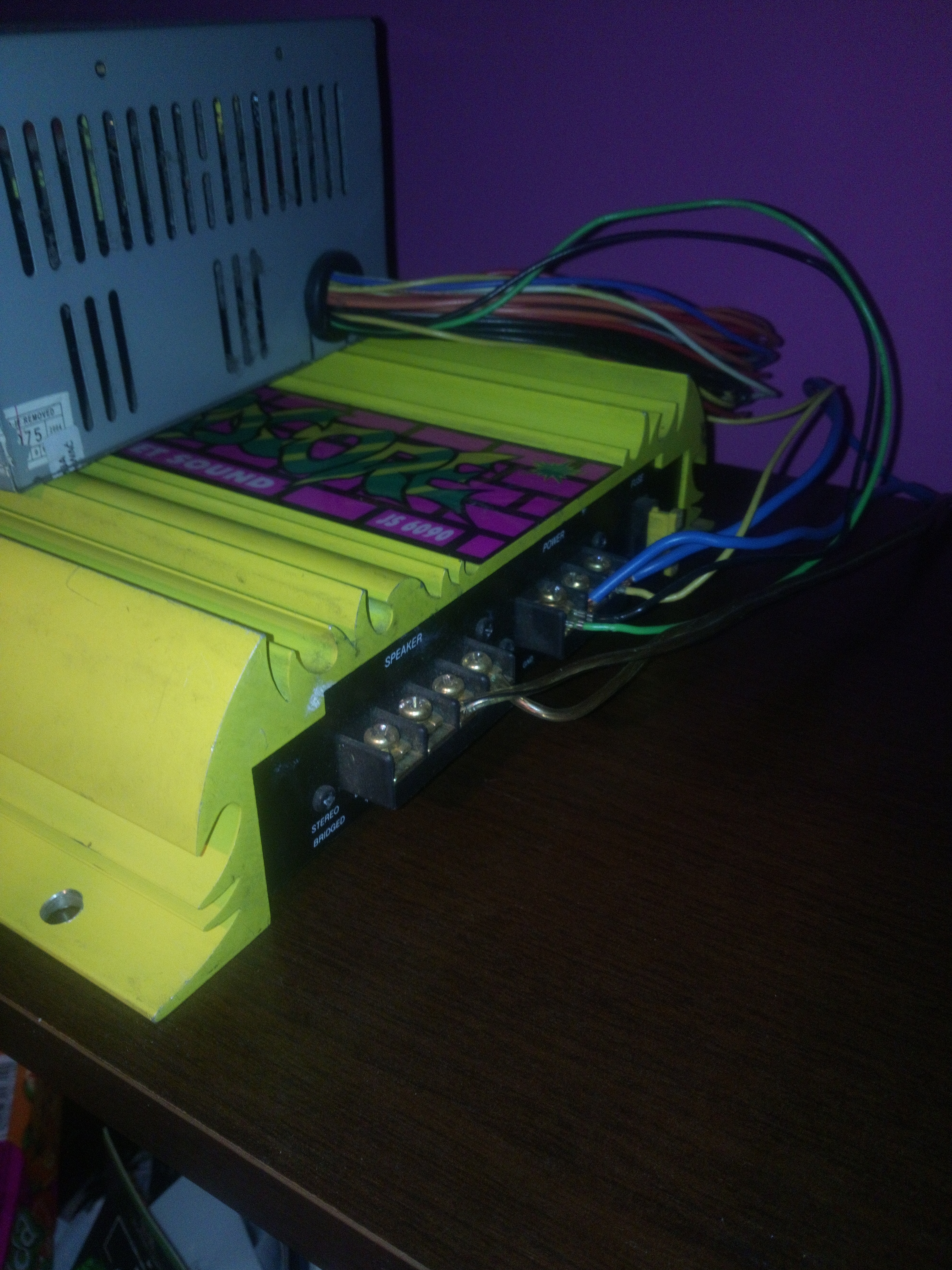

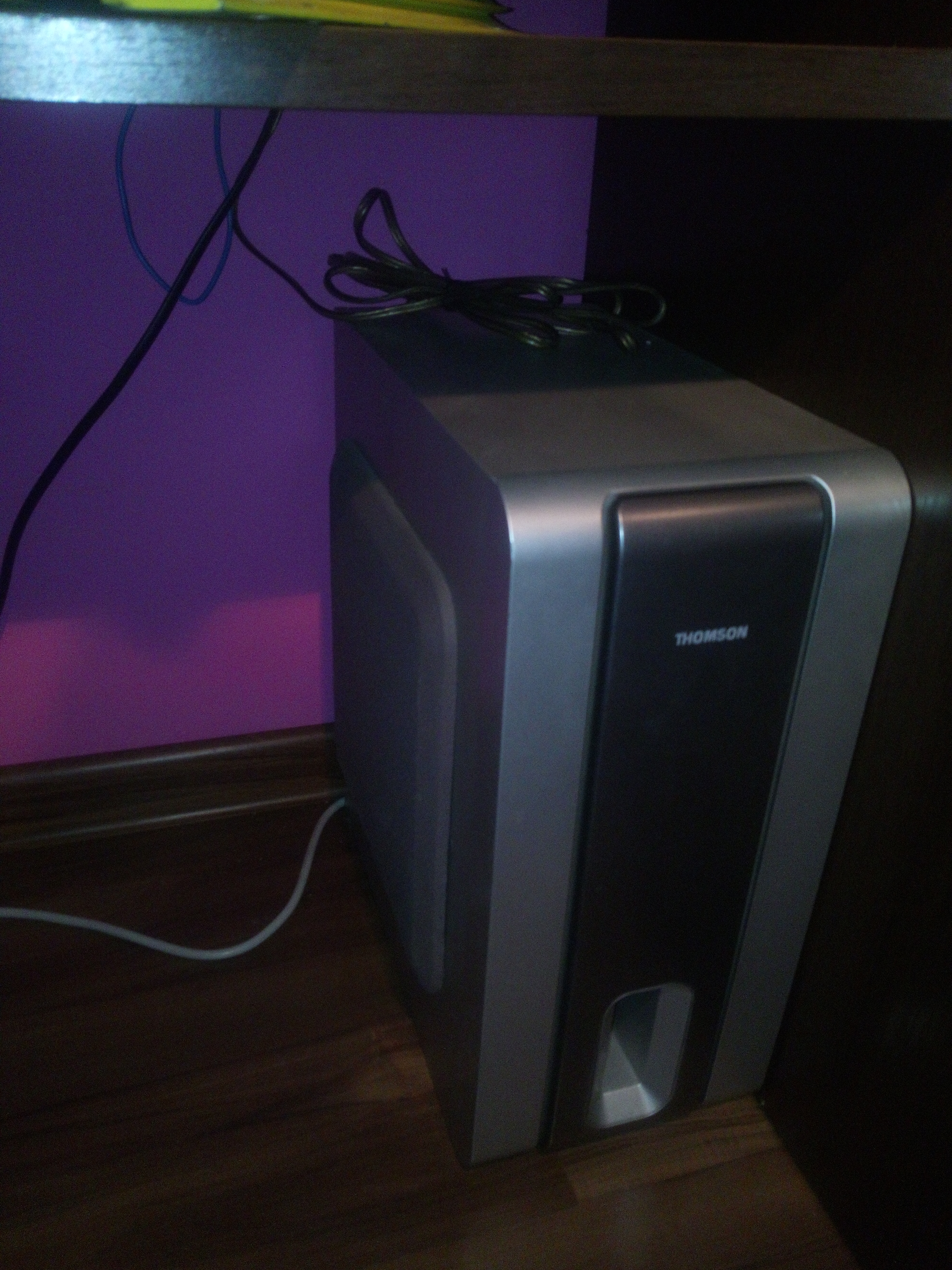

    Vermona9064 - Utrata niskich tonów, głośnik vs subwoofer Vermona9064 - Utrata niskich tonów, głośnik vs subwoofer Vermona9064 - Utrata niskich tonów, głośnik vs subwoofer
    cos tam w kolumnie pyka i membrana się rusza jak podpinam pod baterię
