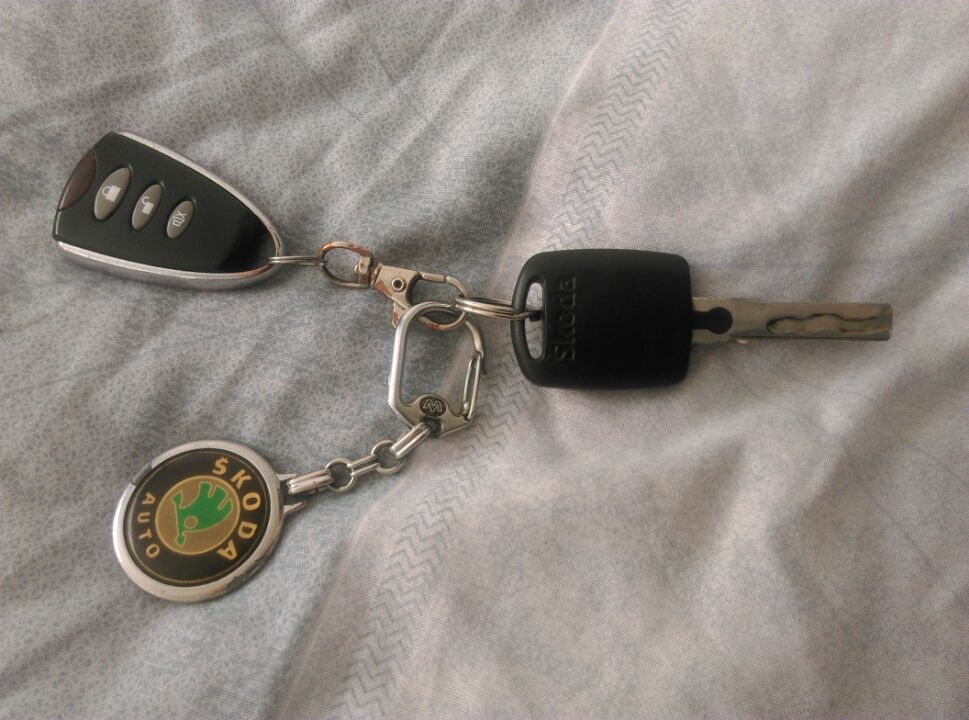

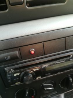

    na wstępie dodam, że przeszukałem forum i nie ma takiego przypadku :/.
    Skoda Octavia 1, problem z alarmem polega na tym,że normalnie się zamyka , kontrolka mruga, po otwarciu pilotem, auto się otwiera ,ale kontrolka świeci na stałe i odcina możliwość odpalenia auta, przekręcam zapłon i kompletnie nic nie kręci.
    Próbowałem odłączać akumulator, wstawiłem nowy i nic , jedyne żeby odpalić auto to s popychu.
    Chce kompletnie odłączyć alarm, jest mi w stanie ktoś powiedzieć, gdzie w ogóle szukać przewodów, bo nie mam zielonego pojęcia, a chciałbym tym autem jeszcze pojeździć :).
  • #3 17533162
    Ireneo
    Zdjęcie daj pilota i tej diody.
  • #4 17533575
    SDario4
    Podrzucam zdjęcia, zakładam że dokładany alarm.

    #5 17533902
    daro31ie
    Specjalista Automatyk
    Witaj
    Po pilotach widać ,że alarm masz nie oryginalny.
    Na forum ogólnym nie napiszę Ci jak zdezaktywować to zabezpieczenie z powodu moderatora który często na takie pomoce traktuje dość.......
    Poszło na priv
  • #6 17569830
    SDario4
    Zamykam temat.
    Okazało się, że niesprawny był rozrusznik. Jakiś magik montował alarm, tak że zareagował na walnięty rozr., co nie powinno mieć miejsca. Auto sprawne, dioda przestała wariować. Daro31ie dzięki za pomoc!!!!!!
