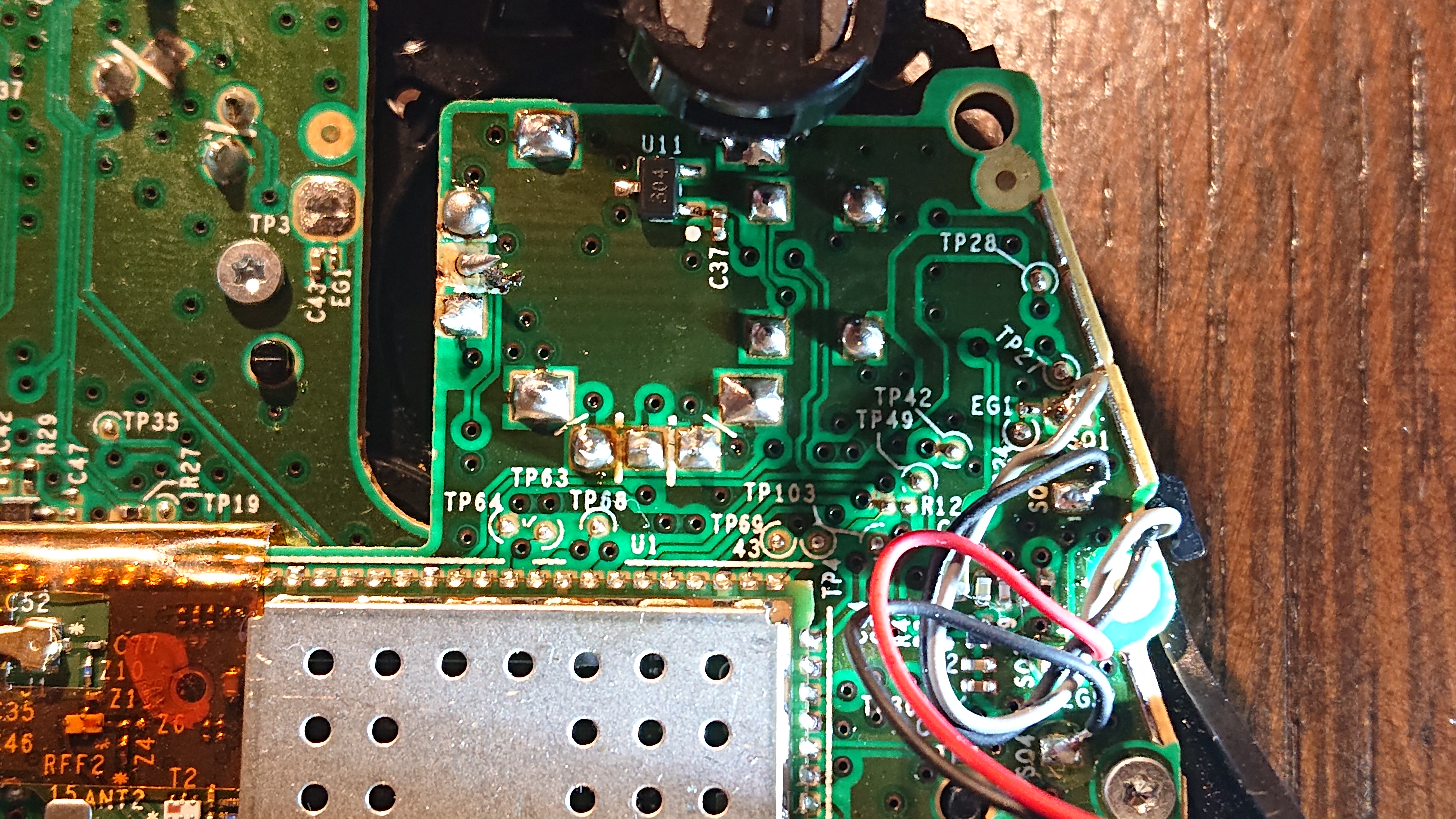

    Hej panowie elektronicy problem jest następujący, zakupiłem nowy analog do Pada Xbox One S, przy próbie wylutowania starego zepsutego początkowo próbowałem zrobić to samym grotem, który lekko był podniszczony w sensie nierówny poszarpany, co w efekcie na moje oko skończyło się zbyt długi rozgrzaniem płytki i zdarciu ścieżki. Resztę usunąłem przy pomocy kalafonii i linki miedzianej do rozlutowywania. Efekt taki, że jeden z pinów podczas lutowania nie łapie się z płytką i co logiczne nie ma styku i pad nie działa w dół. Pytanie do was czy da się gdzieś w inne miejsce doprowadzić jakiś nawet przewodzik żeby ten pin działał tak jak powinien. Nie jestem aż tak biegły w elektronice żeby samemu stwierdzić w które miejsce doprowadzić przewodzik, ale na 99% jestem pewny, że to nie jest koniec życia pada :). Załączam 2 zdjęcie, kółkiem zaznaczyłem pin który nie ma styku z płytką. Płytka zapaćkana jest kalafonią, więc proszę bez zbędnych komentarzy typu że co to za robota albo kup nowego pada. :)

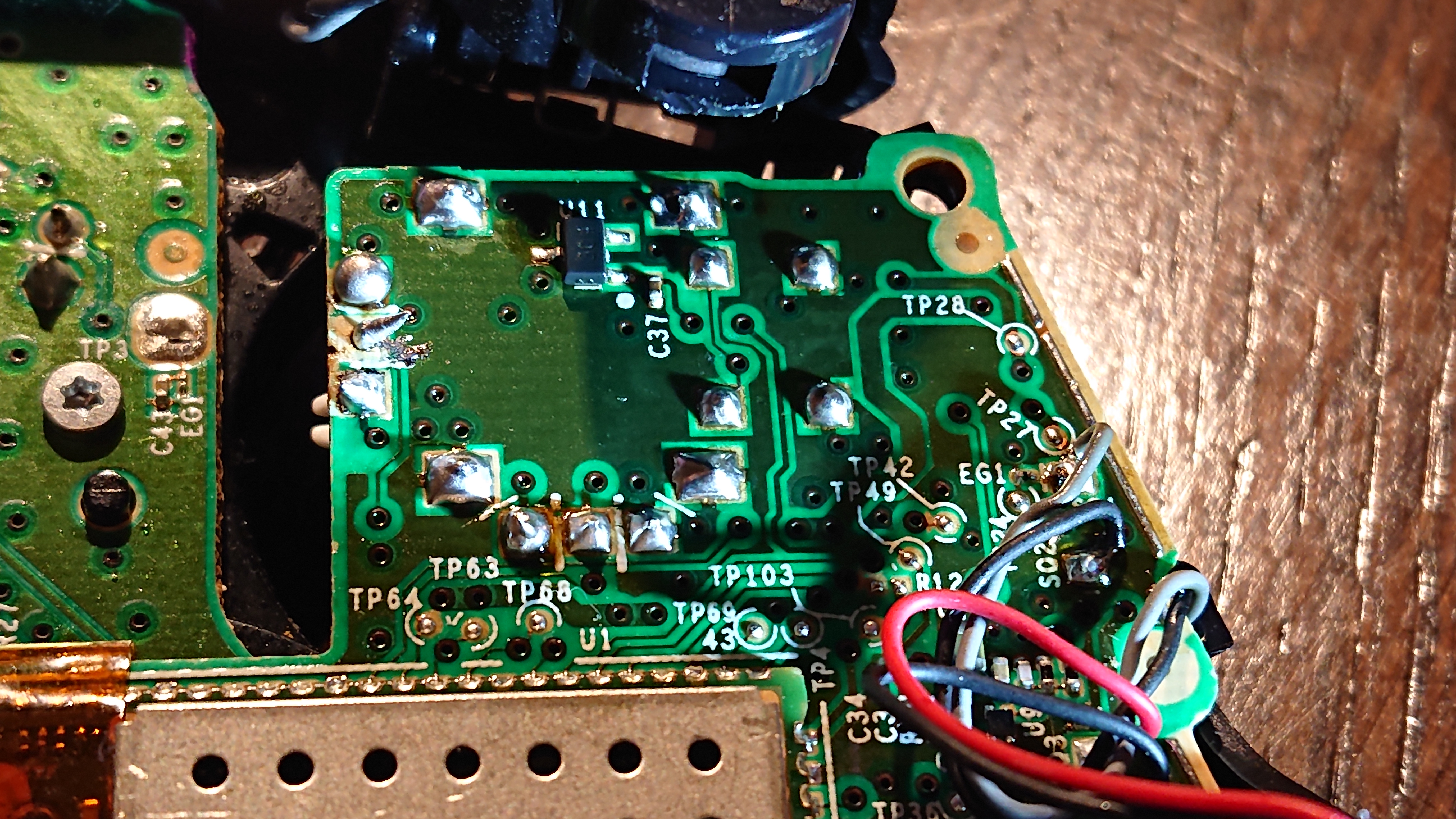

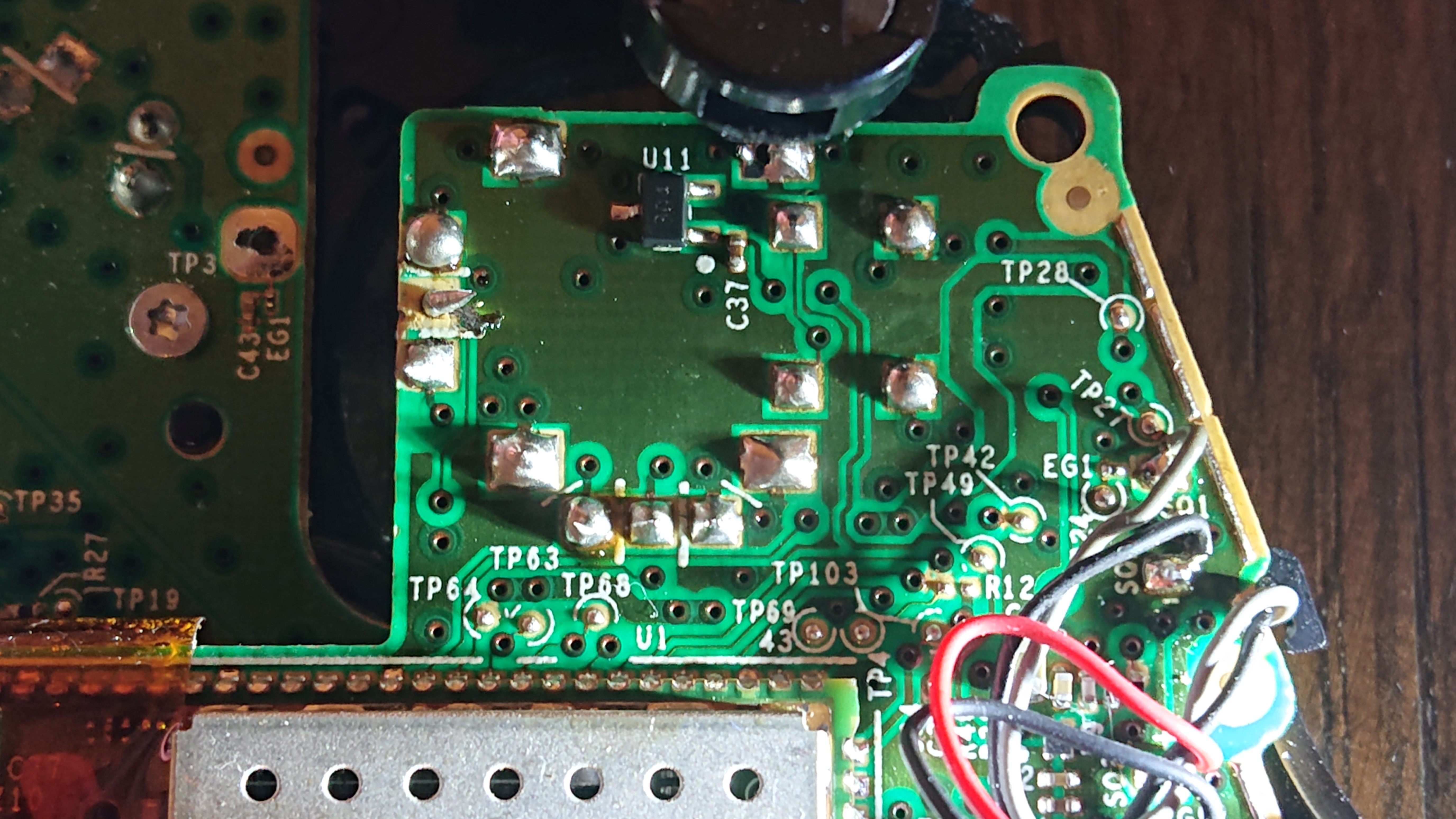

    Hej zakupiłem izopropyl i płytka już przeczyszczona. Dodaje kilka zdjęć do podglądu. Widzę że Krzychu coś wrzucił ale moja płytka jednak wygląd trochę inaczej. Nie widać tego kwadratowego układu scalonego :(

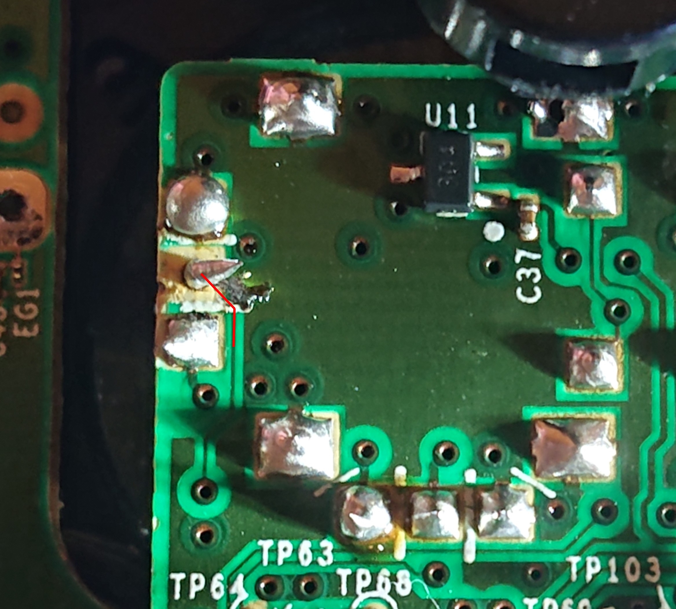

    Na moje oko powinieneś połączyć pin ze ścieżką jak na obrazku poniżej:

    Panowie wracamy do tematu. Dylemax ja jestem generalnie dętka z rozkminy pcb pewnie dlatego że człowiek w tym nie siedzi, ale cholera w jaki sposób połączyć mojego gluta z miejscem które narysowałeś na czerwona. Z natury zaleje się kalafonią lub pastą i samo ściąga cynę do ścieżki a tutaj jest pewnie czymś pokryte ochronnie i ścieżka generalnie jest zabezpieczona z góry więc nie ściąga cyny z automatu,co mam zdrapać powłokę ? Proszę o pomoc bo chce to naprawić dla własnej satysfakcji, pada kupiłem drugiego ale szkoda tak wyrzucić drug z małym defektem - dbajmy o środowisko. :)

    Tak - pod powłoką jest miedź, a do niej spoiwo z pomocą kalafonii powinno "złapać". Ścieżkę z nóżką łączysz cienkim drutem.

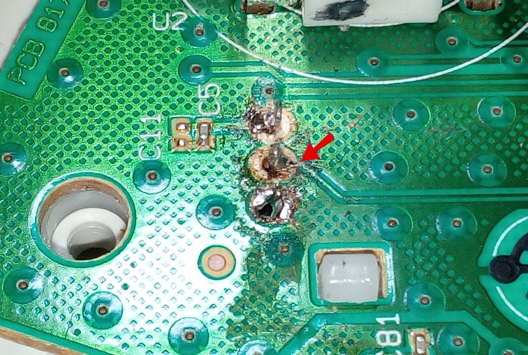

    Też miałem ostatnio taki problem z urwaną ścieżką w padzie z Xboxa 360. Poradziłem sobie zwykłą lutownicą, nawet kalafoni nie użyłem i odziwo trzyma choć nie wygląda na to aby ścieżka "łapła" cyne.
