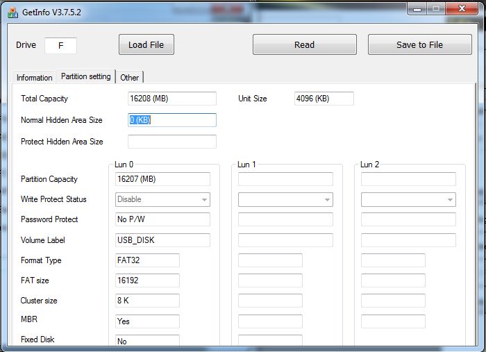

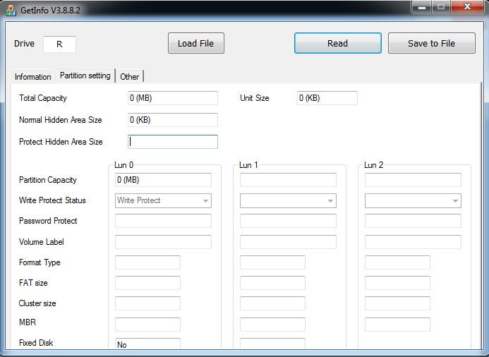

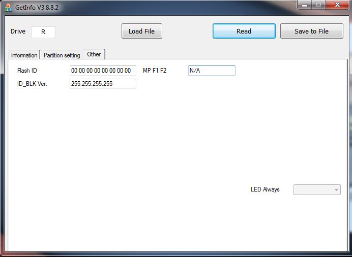

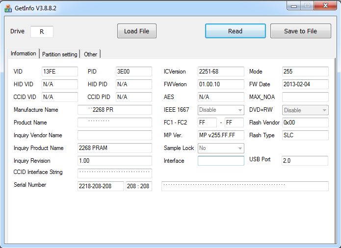

    Uszkodziłem nowy pendrive Emtec 16GB tworząc z niego startowy dysk do instalacji Windows.
    Obecnie wygląda to tak.
    Jak naprawić Emtec 16GB z kontrolerem PHISON PS2251 po uszkodzeniu?0.jpg (8.65 kB)Musisz być zalogowany, aby pobrać ten załącznik.

    Pendrive posiada kontroler PHISON PS2251-68-25
    pamięć bliżej nieznaną o oznaczeniu: TG17G1LBPA
    Czy jest jakaś szansa na uratowanie go przed wyrzuceniem ??

    Zwarcie pinów 29 z 30 nie pomogło niestety :(
    Za to pomogła inna kombinacja.
    Zwierałem po kolei kolejne piny gdy nagle dysk się zresetował po czym pojawił się w "Mój komputer" jako dysk wymienny który zachowywał się jak czytnik kart bez wsadzonej karty.

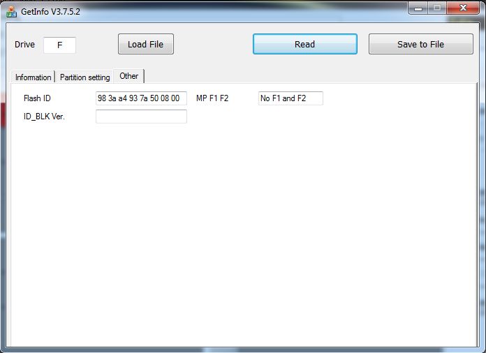

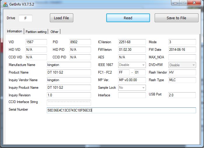

    Następnie użyłem programu: UPTool_Ver2090(Release)_20140822
    Po tym zabiegu pendrive zaczął na chwile widzieć flash ale po sekundzie znowu przestawał wykrywać pamięć przechodząc z trybu 3 na 255.
    Więc potraktowałem go programem: UPTool_Ver2089
    Po tym programie pendrive jest normalnie wykrywany w systemie jako KINGSTON ale zauważyłem że formatować i używać go mogę tylko w FAT32 formatując go na NTFS wyrzuca błąd formatowania.
    Zmienił się PID oraz VID oraz inne dane obecnie wygląda to tak.
