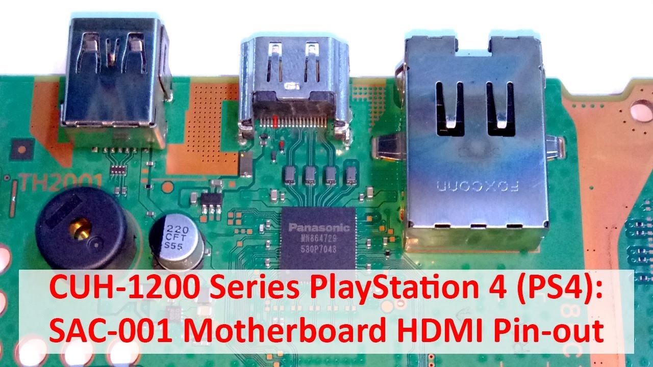

    Sprawdź jeszcze 4 cewki pomiędzy złączem HDMI a układem panasonic.
    Powinny mieć przejścia w linii.
    Jeśli nie, obstawiam układ panasonic:
    PS4 CUH-1216A - Po uruchomieniu 3x sygnał (pik) oraz niebieski Pasek BLOD
    a jeśli nie on, to niestety mostek:
    Z panasonicami nie zawsze bywa tak, że jest BLOD, miałem w tym tygodniu takie przypadki:
    - ps4 nie działała tylko w 1080p (ale w recovery po ustawieniu niższej rozdziałki ruszała)
    - konsola miała zielone pasy...
    - startowała bez obrazu albo z BLOD
    ...we wszystkich przypadkach był winny panasonic, na wszelki wypadek porobiłem reballing Apu...
