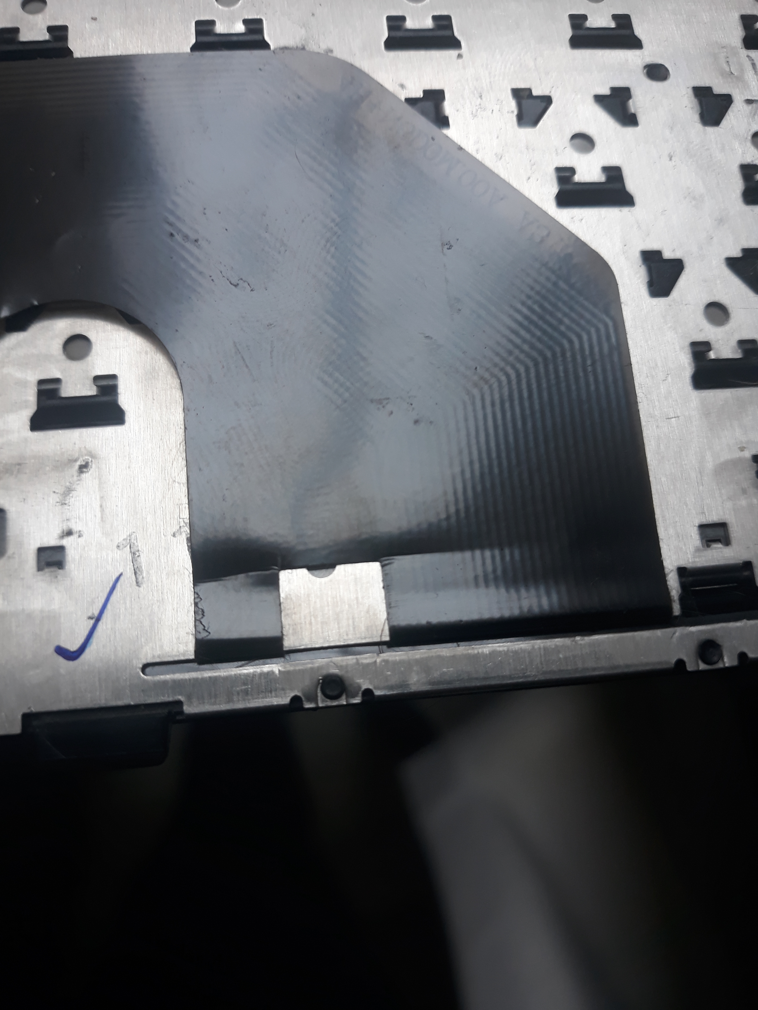

    Szanowni koledzy,
    Podczas użytkowania laptopa HP dv6 6b70ew na klawiaturze przestały działać niektóre przyciski (F, G, H, J, K), jednak czasem naciskając np. D i F jednocześnie dało się używać już samodzielnie znaku F. Wczoraj postanowiłem rozkręcić laptop w celu konserwacji, czyszczenia etc.. I po złożeniu go z powrotem powyższe przyciski działają, jednak przestały funkcjonować inne, np backspace czy enter. Chciałbym dowiedzieć się czy to może być wina uszkodzonej taśmy czy raczej coś się przepalilo na płycie głównej? Laptop często chodził na maksymalnym chlodzeniu, więc temperatury także były wysokie. Nigdy jednak nie wyłączył się z przegrzania. Załączam zdjęcie taśmy w celu lepszego oglądu sytuacji.
    Z góry dziękuję za pomoc.

    Witam. Była podmieniana klawiatura i sprawdzanie na innej?

    Jeszcze nie, postaram się dzisiaj to zrobić i napiszę co i jak.
    Wina taśmy. Docisnąłem ją w miejscu zgięcia + zakleiłem taśmą izolacyjną i klawiatura działa normalnie. Dziękuję.
