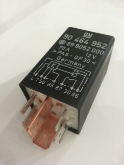

    Witam, jako, że to mój pierwszy post przedstawię się. Mam na imię Paweł, jedną z rzeczy, które czasem robię jest dłubanie przy swoich samochodach i to mnie tutaj sprowadza. Choć bywałem na forum Elektroda wiele razy, dziś przyprowadził mnie problem, którego sam z siebie nie rozwiążę.
    Do rzeczy- chcę zrobić instalację elektryczną do podgrzewacza płynu chłodzącego przed reduktorem gazu (podgrzewacz na 4 świece, przekaźnik, wyłącznik termiczny, wyłącznik ręczny z kontrolką, bezpiecznik).
    Problem, o który mi chodzi jest w przekaźniku- przekaźnik jest od grzania świec żarowych z Opla Astry I- nr GM 90 464 952 (podobny jest też np. w grupie VW), widać go poniżej na zdjęciu. Chodzi o to, że nie wiem czy przekaźnik nadaje się do tej instalacji- chodzi mi o to, aby nie rozłączał się po jakimś czasie, czy też przy jakiejś temperaturze itd... Chodzi mi o przekaźnik, który po prostu będzie sterował podaniem prądu na świece- nic więcej. Jeżeli mój przekaźnik nie jest taki jak trzeba, co mogę zrobić, aby spełniał tę prostą funkcję bez dodatkowych opcji ? (gdzieś mam pociągnąć masę, coś dołożyć? czegoś nie podłączać, czy jak, czy co ?).

    Dziękuję kolego za podrzucenie tego tematu, choć nadal nie wyjaśnia mi sprawy do końca- do czego służą styki 50, L i T, jak współgrają z tym do czego są podłączone ? (czy 50 to jest rozłączenie świec na czas kiedy pracuje rozrusznik ?)
    Chciałbym też, aby ten układ załączał się dopiero po odpaleniu silnika- może ten przekaźnik jest w stanie jakoś mi w tym pomóc ?

    50 to plus po załączeniu stacyjki, L kontrolka grzania świec, T czujnik temperatury płynu. To raczej nie nadaje się do twojego projektu bo grzeje tylko przez określony czas od włączenia stacyjki (zależny od temperatury silnika).

    Czyli jak nic nie podłączę pod styk T przekaźnik nie będzie działał ? jeżeli tak to nie da się w jakiś prosty sposób tego "oszukać" ?

    Jak nic nie podłączysz pod T to przekaźnik będzie grzał przez chyba 40 sekund od włączenia zapłonu. Podanie plusa na 50 powoduje wyłączenie kontrolki L i za 2-3 sekundy odłączenie świec jeśli włączenie rozrusznika nastąpi przed upływem czasu grzania wynikającego z rezystancji czujnika temp. Po upływie czasu grzania przekaźnik się za chiny ludowe nie włączy, dopiero ponowne włączenie zapłonu spowoduje włączenie świec jeśli temperatura czujnika będzie wystarczająco niska.

    Da się "oszukać". zdejmujesz obudowę i lutujesz przewody do nóżek cewki przekaźnika, zwracając uwagę na biegunowość (dioda zabezpieczająca przed przepięciami).

    Udało mi się wlutować te przewody i wygląda na to, że przekaźnik działa i nie rozłącza się (sprawdzałem na baterii 9V)- moje pytanie jest czy mogłem pomylić biegunowość pomimo, że przekaźnik działa ? jeżeli tak to jak mógłbym ustalić czy biegunowość jest dobra? Znalazłem obok siebie dwa luty na płytce (wygląda na to, że to początek i koniec uzwojenia cewki) i uznałem, że masa to ten lut po stronie 85, a plus to lut po stronie 86.
