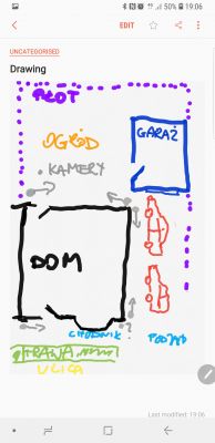

    Jestem laikiem w temacie - dostalem DVR Hika 7208 oraz 3 analogowe kamery 3.8mm kopułki (no name), kabel RG59 z zaslianiem, zasilacz oraz koncowki BNC i prądowe...Podłączyłem w garażu 1 kamerę na próbę i działa ale jakość jest trochę słaba. Od około 2-3 tygodni wertuje forum i czytam tematy i doszedłem do wniosku że może lepiej będzie zainwestować albo w lepsze kamery albo lepiej kupić coś lepszego a teraz pytanie co? A więc poproszę znawców tematu i producenta
    Opiszę krótko temat do monitorowania
    Dom piętrowy bliźniak (połowa), podjazd wzdłuż i garaż lekko z tyłu do tego spory ogród z tyłu ( rys poglądowy na dole Hikvision co kupić - mały dom potrzeba 4-5 kamer ). Kamery najlepiej jakby były zamontowane tuż pod dachem wysokość 5-6m od ziemi, wtedy można ukryć kable, bez puszek itd
    Zastanawia się nad kilkoma opcjami / wariantami
    1. Stary DVR 7208 i dokupić dobre kamery ale jakie ? Myślałem nad THC-T220-M
    2. Nowy NVR 8 portów PoE i do tego jakieś kamery IP - jako NVR wpadl mi w "oko" DS-7608NI-K2/8P
    3. Mam switch PoE oraz jakiś NAS (nie używany leży w szafie) Synology, mam 2 dyski 2TB Seagate Hawk, skretka jest jakiś komp by się też znalazł... może wykorzystać te graty i kupić same kamery IP?
    4. Przechowywanie w chmurze , łącze mam 40mb Down i 10 up
    Jak wspomniałem nie mam pojęcia o temacie CCTV dopiero raczkuje , czytam i się uczę. Zależy mi na dobrej jakości obrazu w dzień i w nocy, obsługa przez aplikacje na tel (Android) niezawodność też ważna i prostota ;) Może jakies kamery z detekcja ruchu? Proszę o sugestie. Budżet im mniej tym lepiej :)

    #2 03 Lis 2018 20:55
    kood
    Specjalista - CCTV i Alarmy Stacjonarne
    Ten rejestrator niczego sensownego nie obsłuży.
    Nie brał bym rejestratora z wbudowanym switchem POE, tylko kupił rejestrator i osobny switch POE.
    Te dyski możesz użyć do rejestratora. Switcha POE którego masz też możesz użyć jeśli ma odpowiednią moc.
    Słabe rozwiązanie, rejestrator musi być aby to miało sens.
    BCS/Dahua/Hikvision. Jeśli chodzi o prostotę to łatwiejszą konfigurację ma BCS i Dahua, ale jak ktoś ogarnięty to z Hikvision też sobie poradzi.

    #4 03 Lis 2018 21:23
    dawidedziu
    specjalista-kamery przemysłowe
    Spokojnie DS-7608NI-K2 wystarczy - zamontowałem dziesiątki takich i bez problemów. Jeśli rejestrator Hika, to i kamery najlepiej Hika(chodzi o Onvif, bo niby działa to na różnych markach, ale w praktyce najlepiej na tym samym sprzęcie). Katalogowe ceny na zadowalające kamery - takie już lepsze to od około 800zł wzwyż. Pytanie jaki masz budżet? Bo stwierdzenie "Budżet im mniej tym lepiej :)" nic nie ułatwia.

  • #5 03 Lis 2018 21:27
    cruzon
    Poziom 3  
    Ok to mamy wybrany NVR.
    Budzet jest wiadomo rodzinny :) myślałem o kamerach za ok 500 szt ale mogę też zapłacić 800 jeżeli są warte tej ceny - o jakim modelu / seri mówisz ?

    #6 03 Lis 2018 21:40
    dawidedziu
    Np DS-2CD1043G0-I(2.8mm) , DS-2CD2043G0-I 2,8.mm lub 4mm, DS-2CD2T43G0-I5 2,8mm lub 4mm. Generalnie coś z tego typu. Możesz jeszcze ewentualnie coś z kopułek, ale gorzej w nocy doświetlają IRem.
