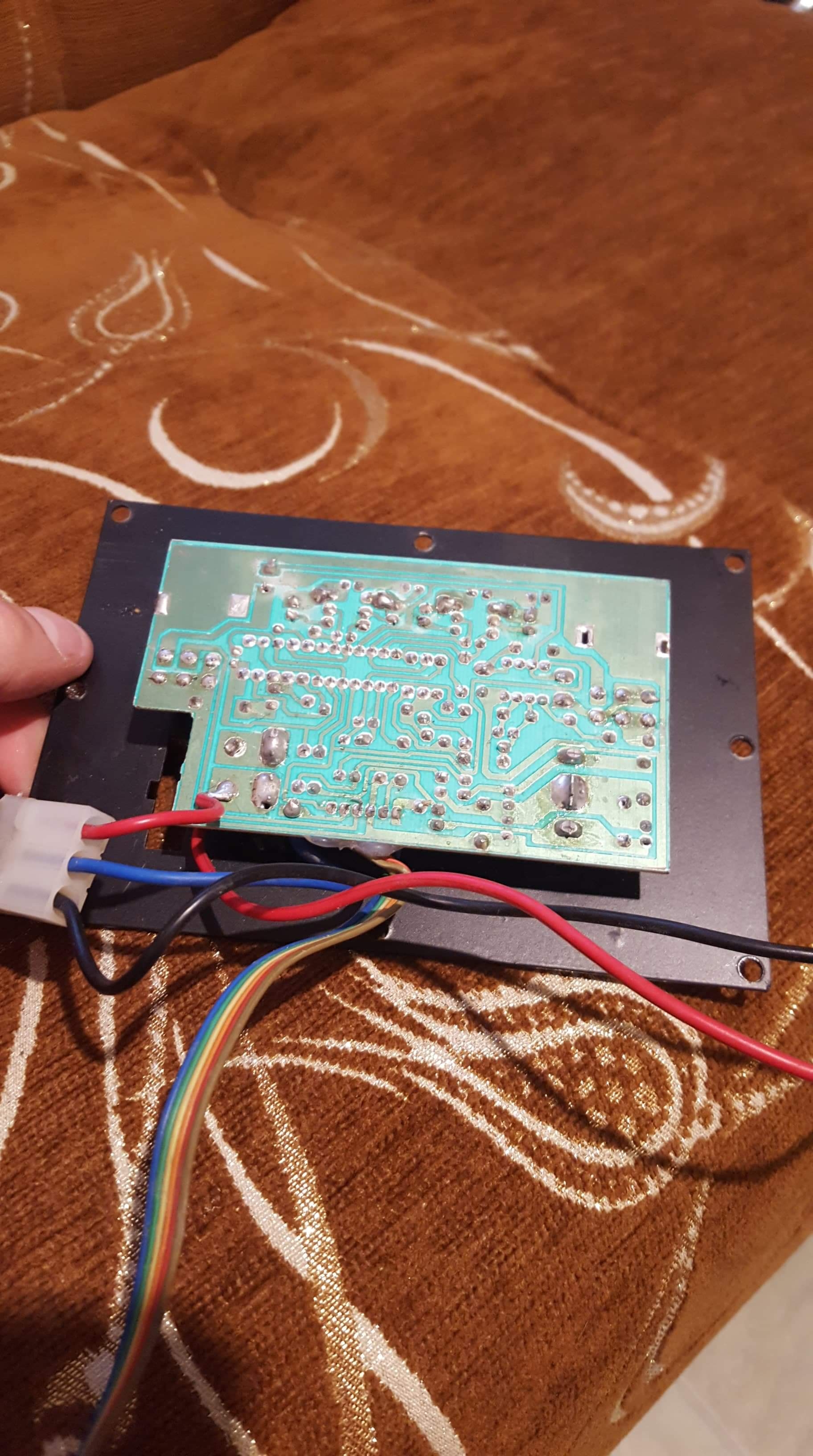

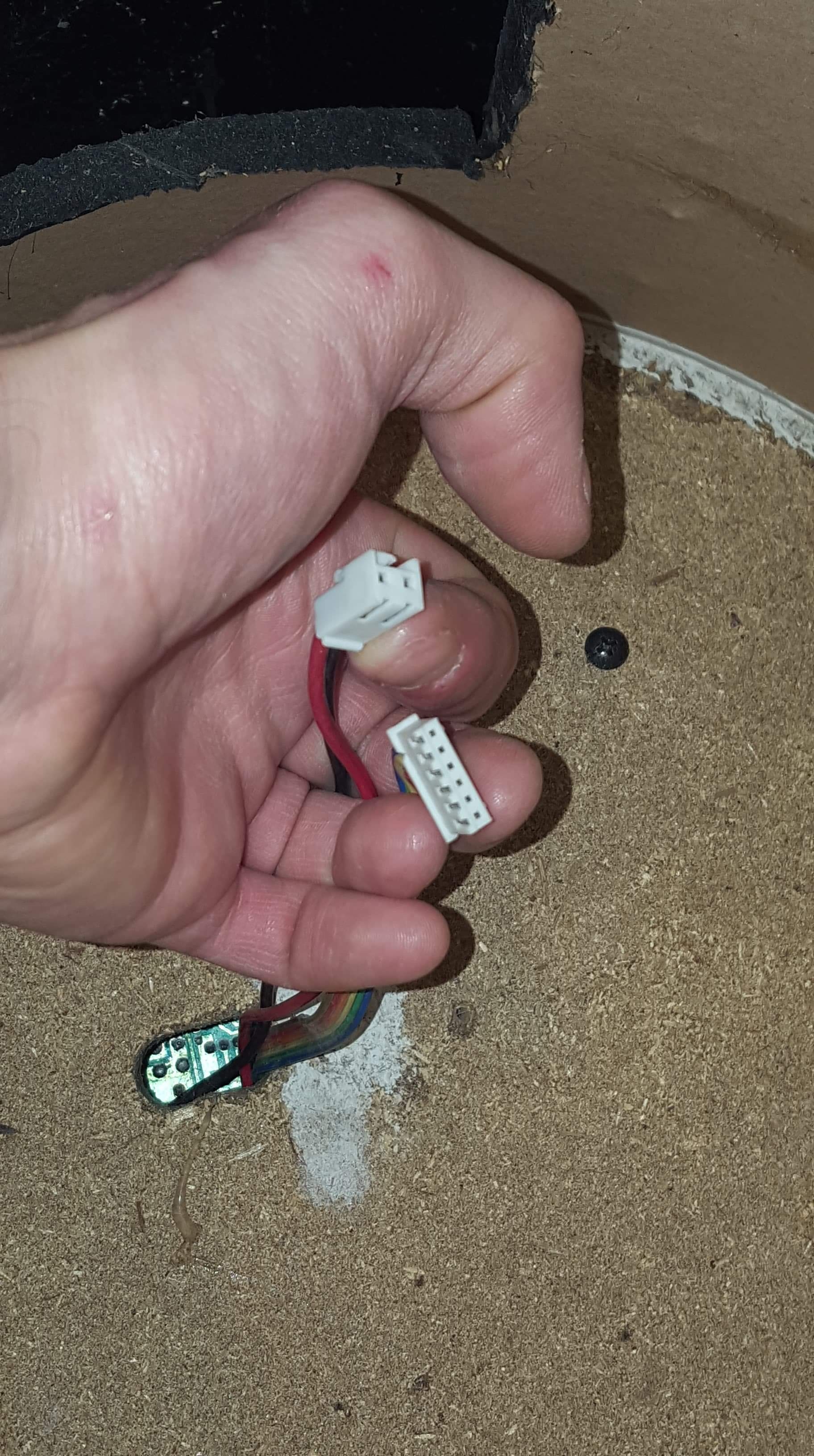

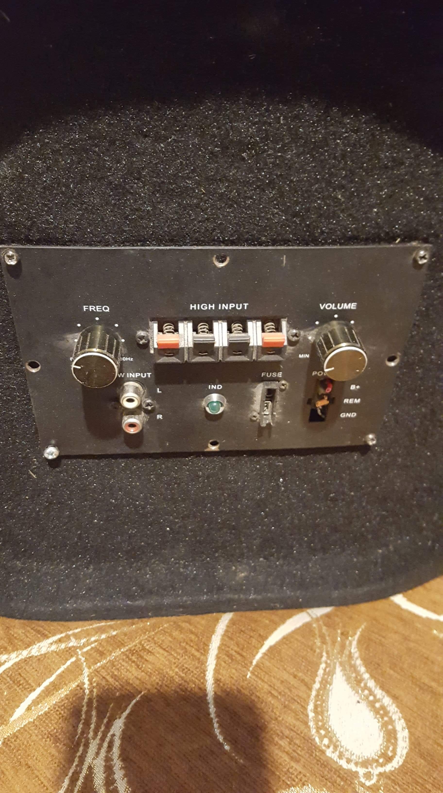

    Witam Kolegów. Mam takie pytanie mój wujek kupił na allegro tube do auta aktywna właściciel zarzekalal się że działa. Jednak kiedy przyszła mamy mały zgryz jak to podpiąć w środku (tuba bez głośnika głośnik miałem) chodzi oto że wyglada to jakby w środku był sam filtr a nie było końcówki mocy zero radiatora ani niczego co by przypominało wzmacniacz. Mam śuba aktywnego jamo i tam radiator zajmuje pół skrzyni :) ktoś. Mi doradzi jak to złożyć w całość ewentualnie czego brakuje? Pozdrawiam. Dołączam fotki. Jak podłączyć tubę aktywną Boschmann bez wzmacniacza? Jak podłączyć tubę aktywną Boschmann bez wzmacniacza? Jak podłączyć tubę aktywną Boschmann bez wzmacniacza?

    Michal_WWL
    Widać, że jest jakiś scalak, prawdopodobnie niewielki, jako końcówka mocy. Radiatorem jest tylna płytka, zewnętrzna wzmacniacza.
  • #3 17539812
    damianskawina
    Poziom 6  
    Hmm tylko czemu tyle kabli wychodzi do środka tuby przecież wystarcza dwa do głośnika.

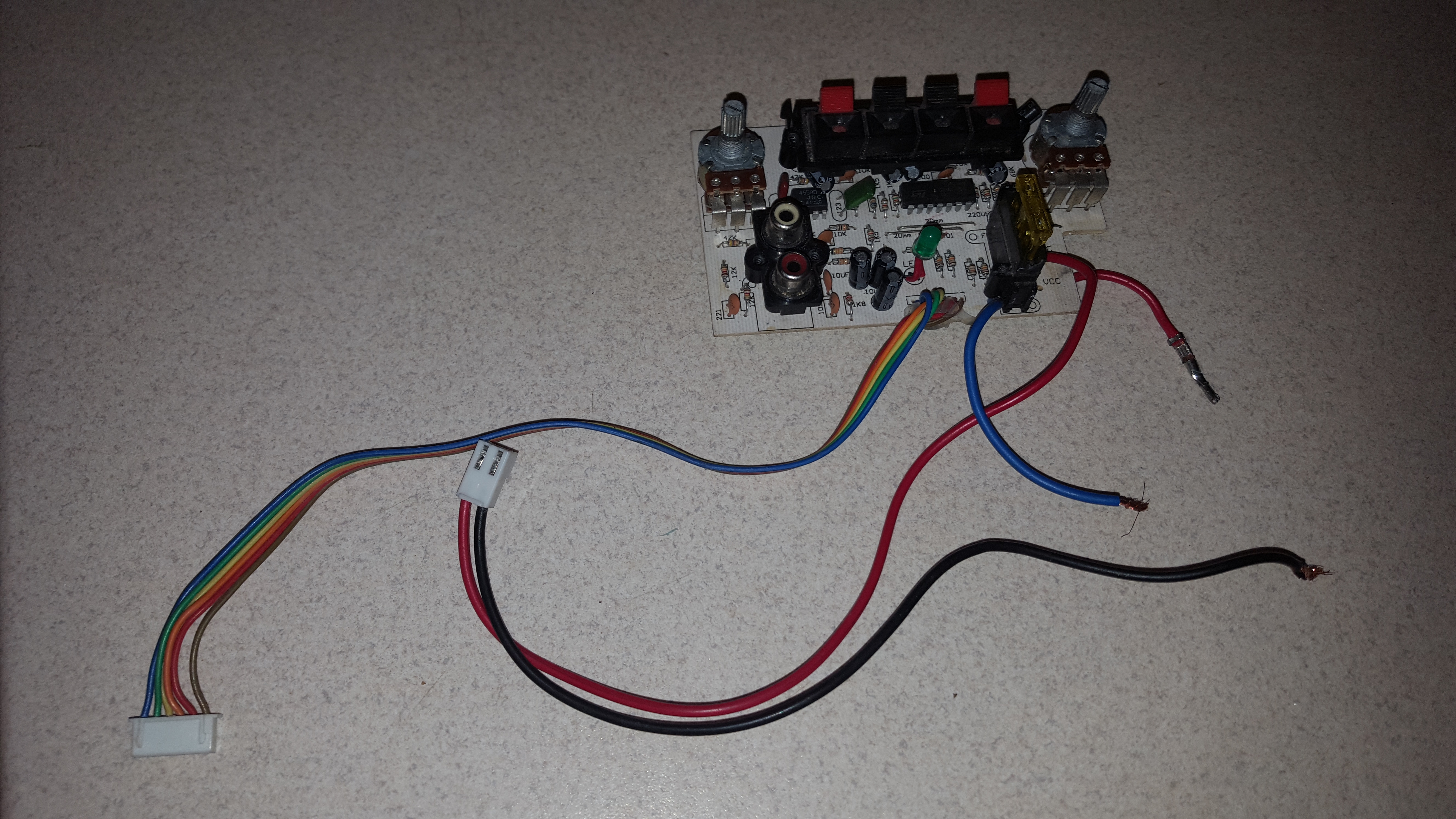

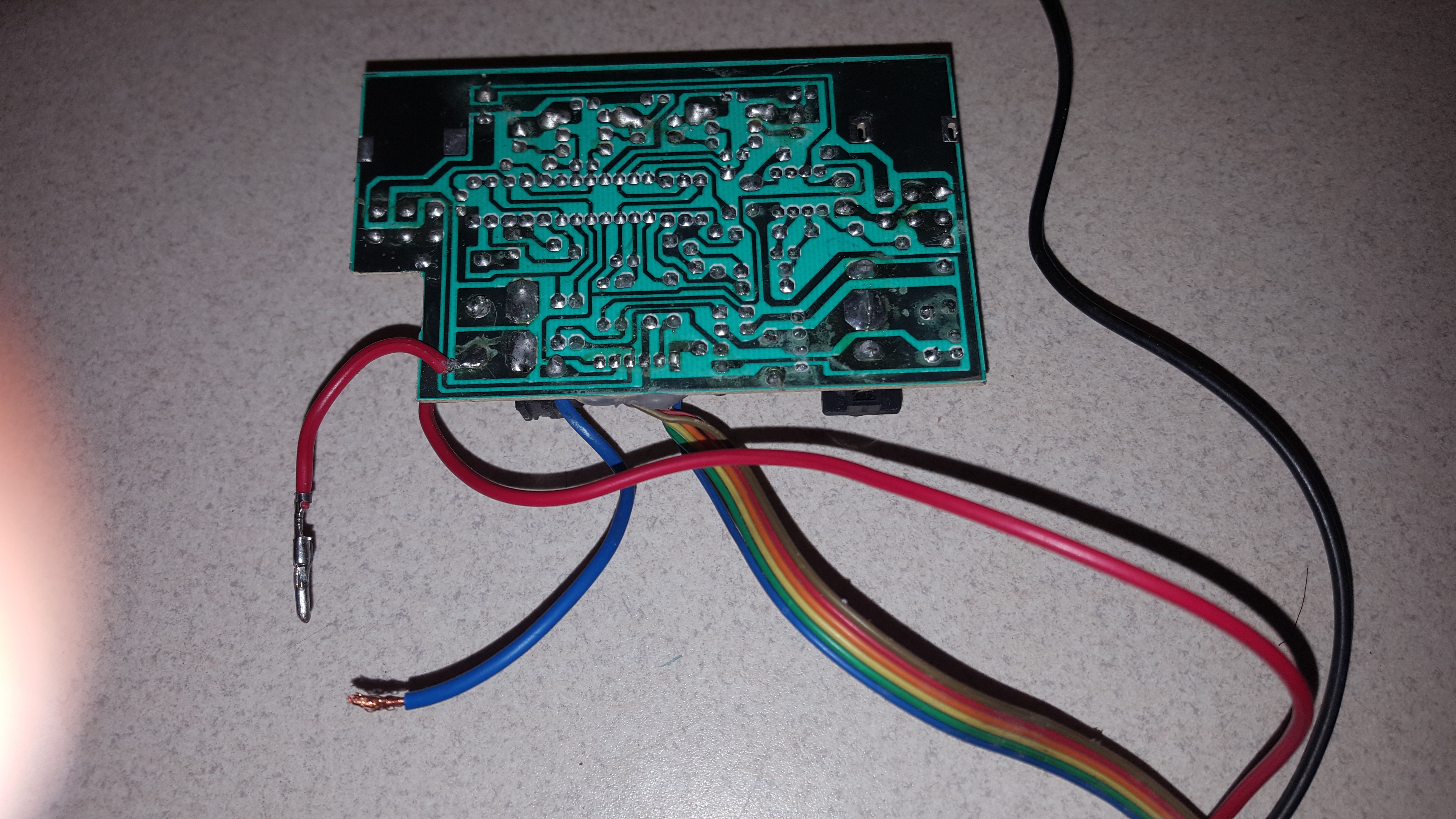

  • #4 17539931
    Michal_WWL
    Nie znam układu, możliwe że wzmacniacz nie jest od tej skrzyni. Proponowałbym odtworzenie schematu z płytki i opisu elementów. To pozwoli na znalezienie przeznaczenia przewodów.
  • #5 17539937
    damianskawina
    Poziom 6  
    Jak wrzucę ładne fotki układu bez tej płytki metalowej popatrzy kolega na to? Pomijam fakt że muszę tam dokupić bezpiecznik i gniazdo zasilania bo jest nadtopione.

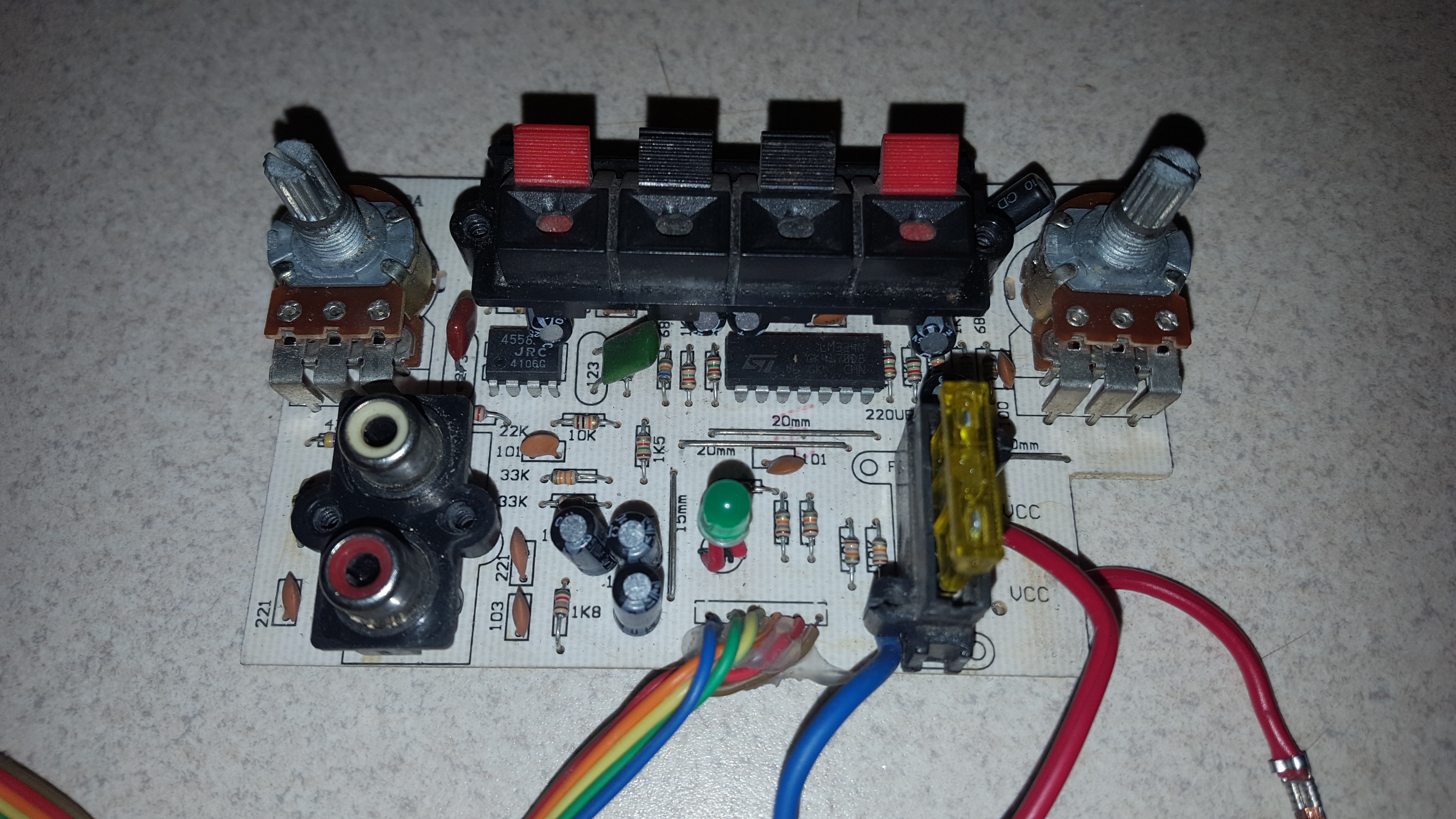

  • #7 17540154
    damianskawina
    Poziom 6  
    Nijak się to nie trzyma kupy moim zdaniem :) jeśli czerwony wychodzący z płytki ten krótki to plus niebieski sterowanie do radia oznaczony REM to czarny powinien być masa mam rację? Jakoś to wszystko jest spartolone i po kiego to gniazdo wielo pionowe jedno i drugie. Coś tam wiem o elektronice ale to jest dla mnie czarna magia pozdrawiam
    #8 17540224
    rnb_bolii
    Witam. Brakuje wzmacniacza.
  • #9 17540243
    damianskawina
    Poziom 6  
    Też mi się tak wydaje ale wolałem zapytać :) to jest tylko filtr i pewnie dlatego wychodzi kostka od zasilania dalej i ta wielo pinowa do wzmacniacza również. Dzięki robię z tego tube pasywna wzmacniacz w kwestii nowego właściciela. :) pozdrawiam
