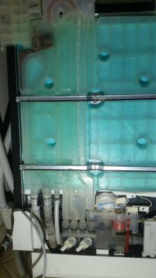

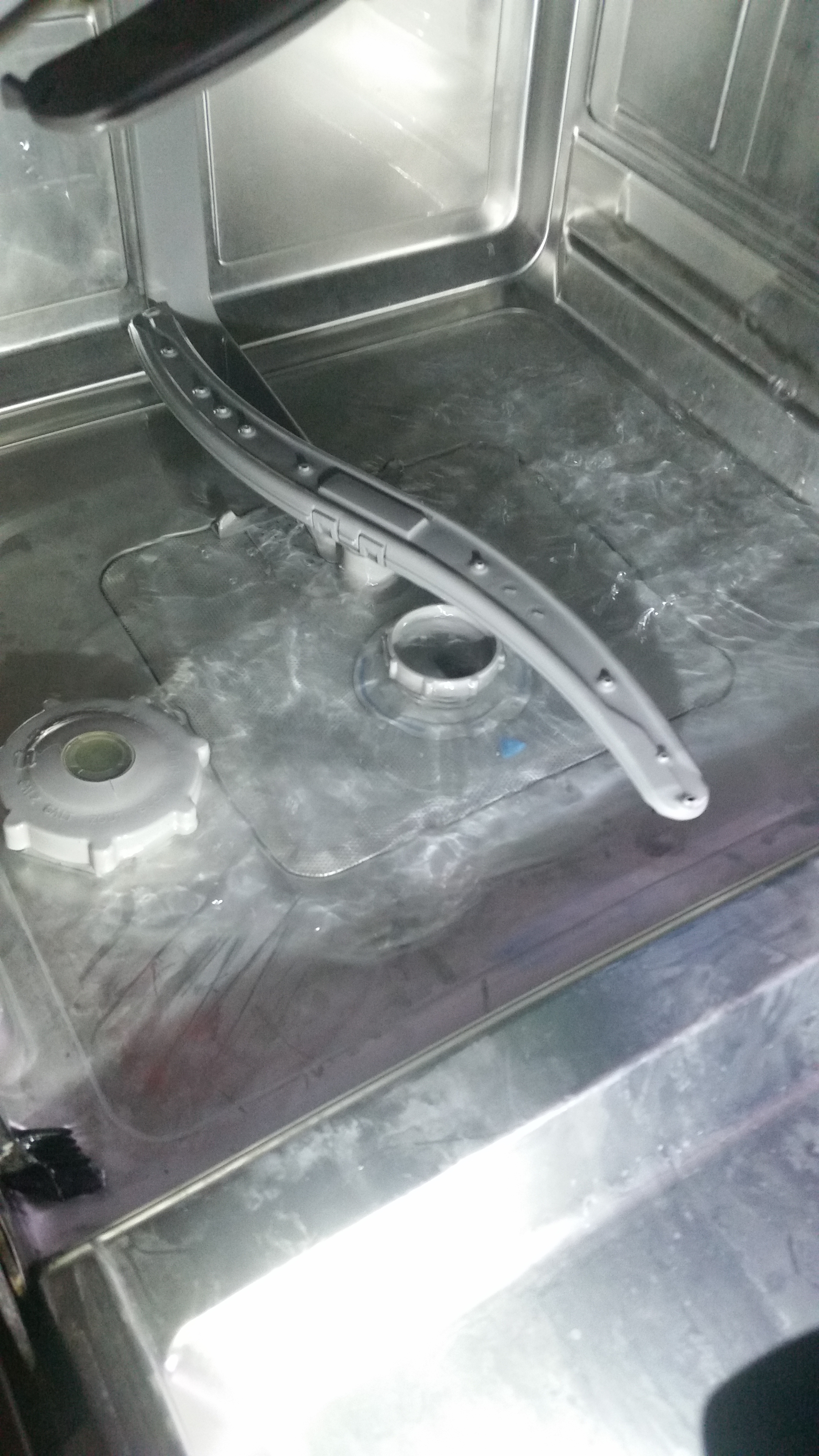

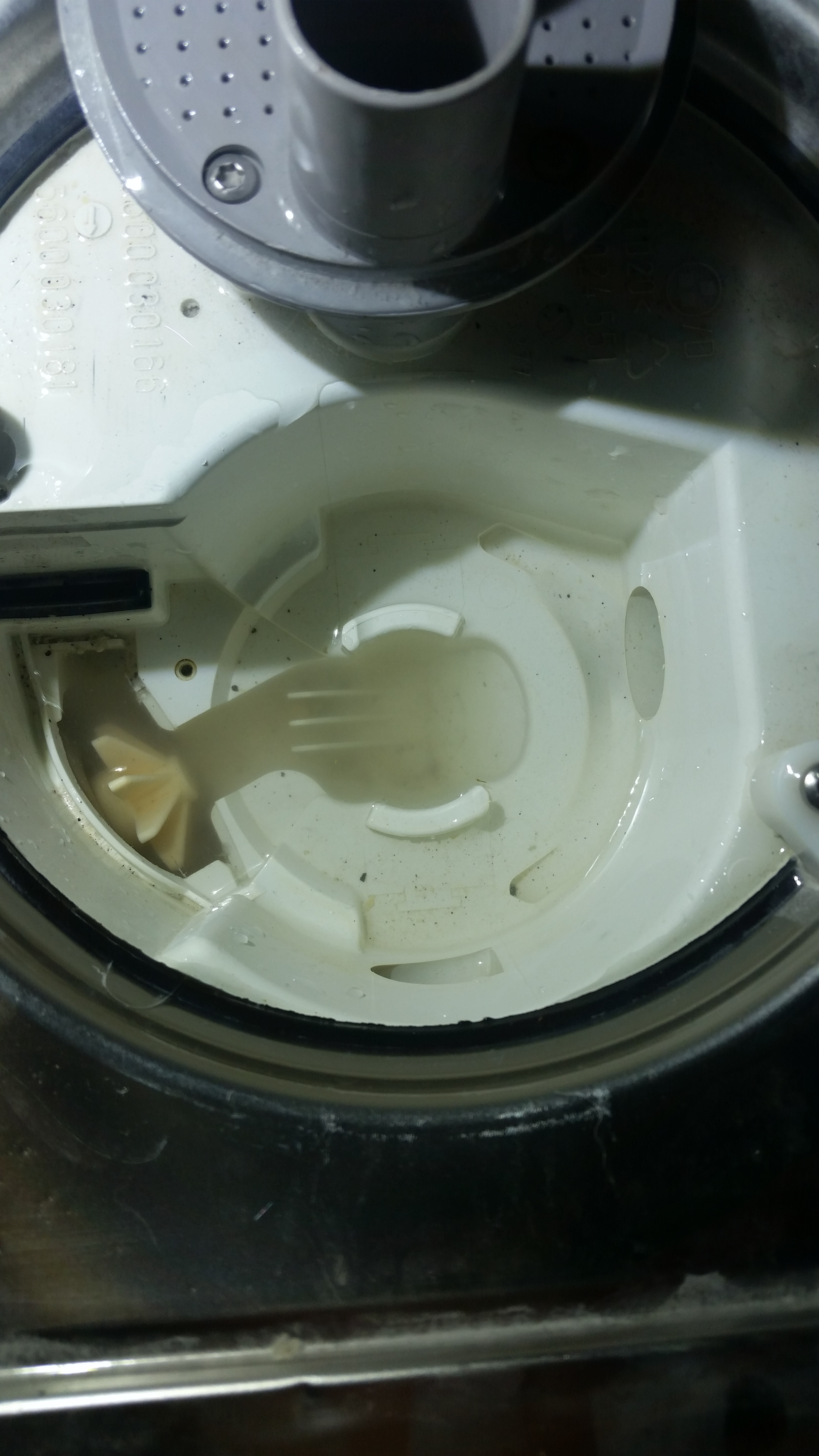

    Przeszukałem forum ale niestety ani nie znalazłem mojego modelu zmywarki, a problem tez jest inny niż tu opisane, dlatego zwracam się z prośbą o pomoc. Tak więc po krótce. Przeprowadzałem się parę dni temu i po przewiezieniu i podłączeniu zmywarki wystąpił problem ze stojącą wodą w zmywarce. Przedtem działała bez zarzutu. Rozebrałem bok tam gdzie płaszcz wodny (zdjęcie). Sprawdzałem tez wirnik, obraca się. Z drugiej strony wirnika po zdjęciu szarej zaślepki w otworze wyciągnąłem kawałek szkła. Niestety nic to nie pomogło, dalej woda stoi. Czerwony pływak działa dobrze, tzn. pompa sie załącza, ale wydaje mi się, że pompa nie działa tak jak powinna, działa z mala wydajnością, woda przy odpompowywaniu leci takim ciurkiem i przy tym słychać takie lekkie gruchotanie. Może ktoś ma jakiś pomysł? Mogę podesłać więcej zdjęć i jakiś filmik jak będzie trzeba. Przy transporcie zmywarka była przechylana.
    A założyłeś ją?

    Tak, założyłem jak była. Dzisiaj znowu uruchomiłem krótki program i teraz już nie widać nawet wody na powrocie jak niby powinna być odpompowywana...
    Możliwe ze to pompa teraz siadła od tego częstego sprawdzania? To ja włączyłem parę razy, to tesciu tez włączył ze 3 razy ale krótki program 22 min. ..

    Szukaj jeszcze w pompie szkła albo coś innego.
