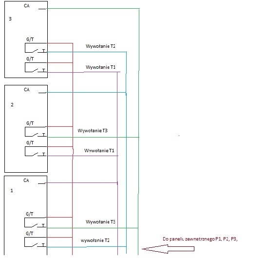

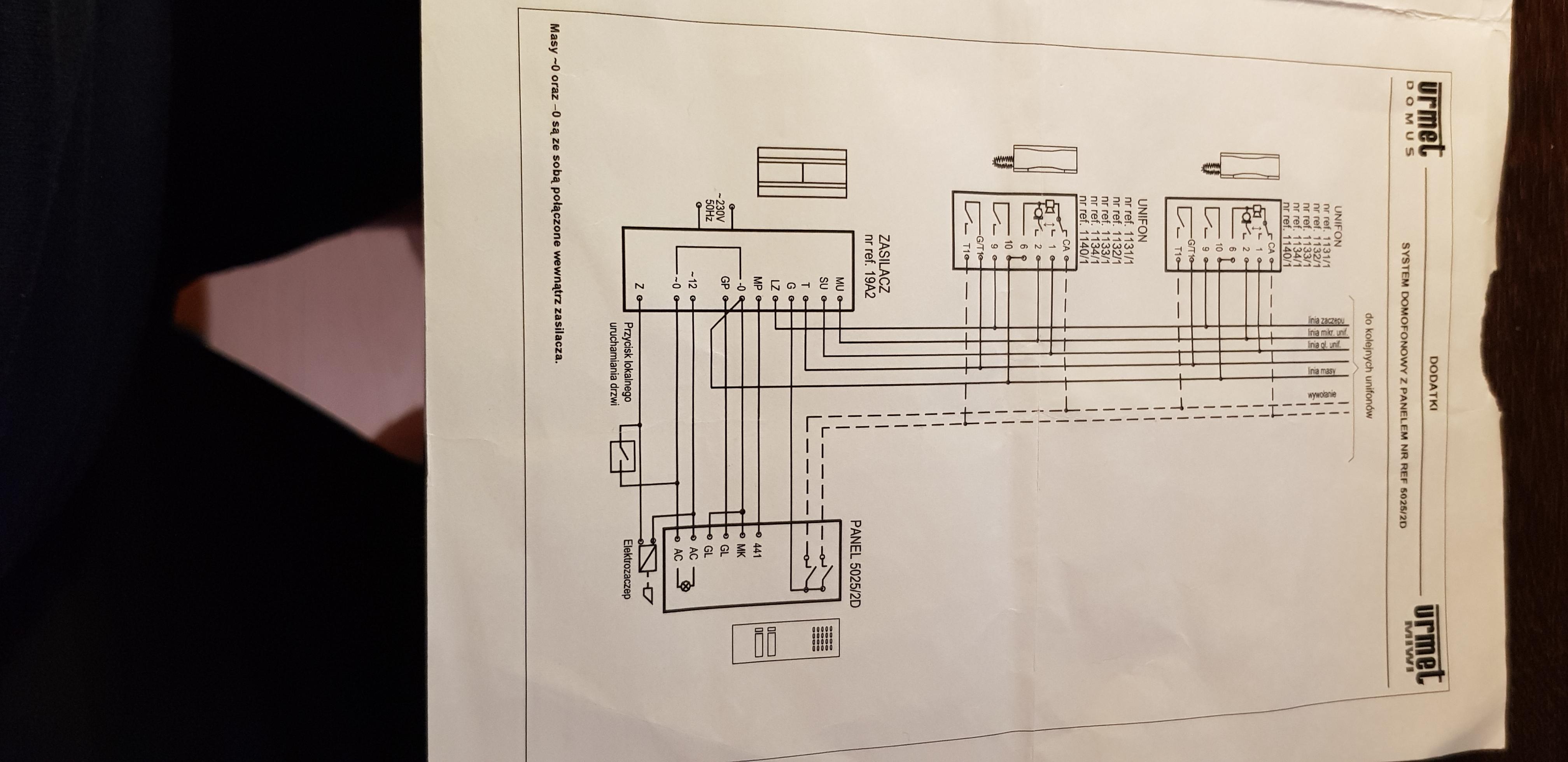

    Potrzebuje schematu podłączenia Zasilacza 19A/2 panelu 5025/3D z trzema unifonami z interkomem mam tylko schemat na dwa unifony unifon to model 1131/1

    Po pierwsze. Musisz mieć panel zewnętrzny tak jak piszesz 5025/3D. Nie wiem czy masz mieć trzy oddzielne wywołanie ( trzy różne lokale) czy może być jedno wywołanie dla wszystkich trzech unifonów - w tedy inny panel.
    Po drugie. Musisz mieć unifony tak jak piszesz 1131/1 ale musisz dokupić po jednym dodatkowym przycisku do każdego unifonu - takie: 1131/100 Schemat podłączenia zasilacza 19A do panelu URMET 5025/3D z 3 unifonami 1131/1
    Po trzecie. Przeczytaj post: https://www.elektroda.pl/rtvforum/topic1691501.html a w szczególności #10. To jest schemat na 4 unifony i jedno wywołanie ale analogicznie zrobisz na trzy unifony. Ważna jest odpowiedź na pytanie czy jedno wywołanie czy trzy.

    Mam tak jak piszesz guziki dodatkowe i muszę podłączyć tak żeby było osobno wołanie do każdego z lokalu

    Czytałeś podany temat? Jeżeli tak to w #10 jest schemat. Wystarczy że rozłączysz te punkty gdzie są diody i podłączysz każdy unifon (możesz spróbować bez diody) do swojego przycisku w panelu. Jeżeli była by słyszalna rozmowa w panelu zewnętrznym podczas połączenia interkomu to podłączysz diody do każdego przewodu.

    na tym schemacie który posiadam oznaczenie G/T jest żyła wspólna a z oznaczenia T1 z jednego unifonu idzie do żuły wywołania drugiego unifonu oznaczonego symbolem CA dlatego nie wiem gdzie podłączyć żyłę z oznaczenia T1 z trzeciego unifonu

    Twój schemat jest tylko dla dwóch unifonów. Przeanalizuj schemat z tamtego postu i zobaczysz że w każdym unifonie masz więcej styków (przycisków) do wywołania interkomu. I tak pierwszy unifon ma przyciski do wywołania drugiego i trzeciego, drugi unifon ma przyciski do wywołania pierwszego i trzeciego, trzeci unifon ma przyciski do wywołania pierwszego i drugiego.
    Musisz swój schemat rozbudować o drugi przycisk w każdym unifonie.

    Masz schemat na szybko narysowany. Mam nadzieję że dobrze naskrobałem na szybko.

    BARDZO CI DZIĘKUJĘ
    Szczerze ci powiem ze się zakręciłem i zakompleksiłem z tym podłączeniem Schemat cudo !!!!! jeszcze raz dziękuję
