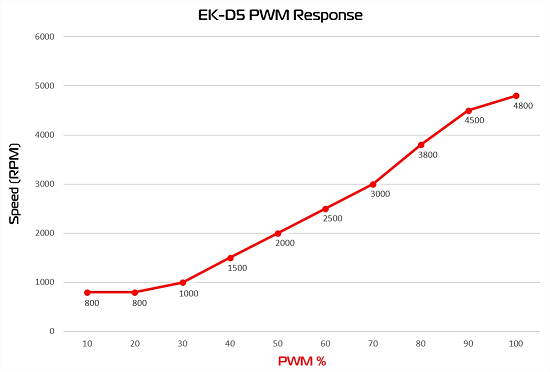

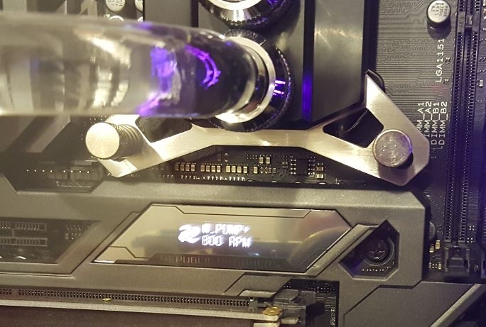

    Problem polega na tym, że 800rpm pompy jest słyszalne i chciałem zmniejszyć do 400rpm. Pytanie w jaki sposób? :/
    Nigdzie nie znalazłem opisu na temat jej minimalnych obrotów, jednak wnioskuję, że jest to najprawdopodobniej 800rpm.

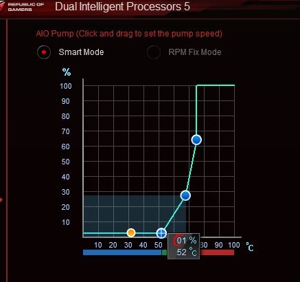

    Na takim poziomie pracuje u mnie i jest to poziom minimalny do ustawienia w Biosie i programie Asusa do obsługi tego urządzenia.
    Jak obniżyć obroty pompy EK-XRES 140 Revo D5 PWM poniżej 800rpm?
    01%=800rpm
    Tutaj jeszcze obrazek ze strony EK:

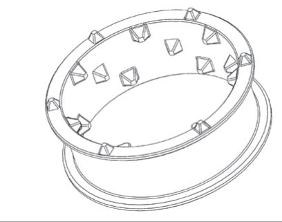

    Korekta fizyczna wiąże się ze spuszczeniem wody i niemałym demontażem - odpada. Po prostu popełniłem mały błąd przy (pierwszy raz) budowie chłodzenia wodnego i zamiast użyć gumowej podkładki EK w wersji 2, wsadziłem wersję podstawową.
    Minusem wersji 2 jest montaż dodatkowych mocowań rezerwuaru. Nie musiałem ich mocować ale nie wiedziałem też, po co jest ta wersja 2 z gumowymi stożkami ...
    Dzięki tym stożkom pompa styka się tylko w tych miejscach.
    Jak obniżyć obroty pompy EK-XRES 140 Revo D5 PWM poniżej 800rpm? Jak obniżyć obroty pompy EK-XRES 140 Revo D5 PWM poniżej 800rpm?
