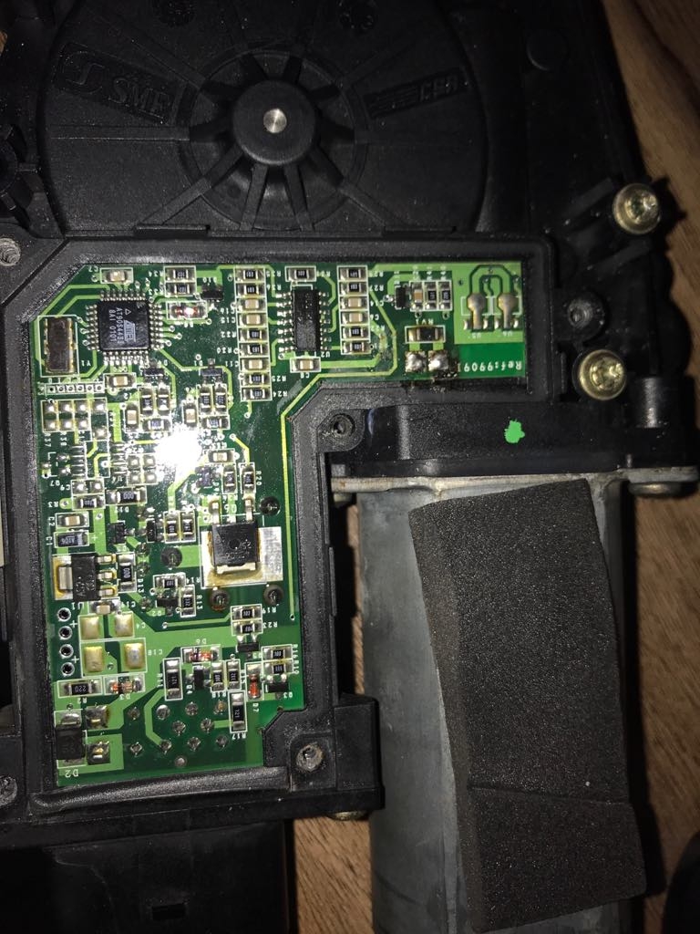

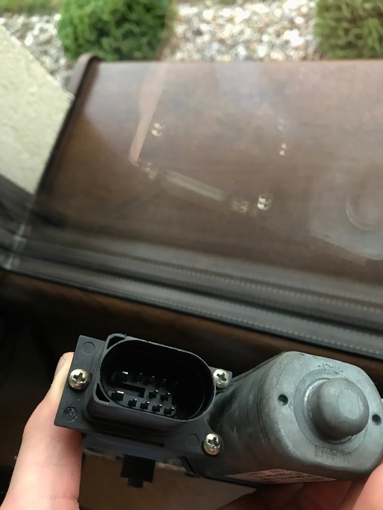

    Witam! Przestała działać mi szyba od kierowcy. Na początku raz działała raz nie . Teraz kompletnie siadła. Wyjąłem silnik sprawdziłem kostkę. Napięcia na kostce są. Kostka jest 12 pinowa... Sam silnik na krótko po podaniu napięcia pomijając płytkę sterującą silnikiem działa. Ma ktoś może jakiś schemat instalacji albo też schemat płytki. Dodaje foto jak wygląda silnik i układ. Ibiza II FL Elektryczna szyba - Przestała działać. Ibiza II FL Elektryczna szyba - Przestała działać.

    Silniki rzadko siadają , najczęściej uszkodzeniu ulega ten moduł . Podmień cały kompletny silniczek i ruszy szyba . Najważniejsze by numery były identyczne .
