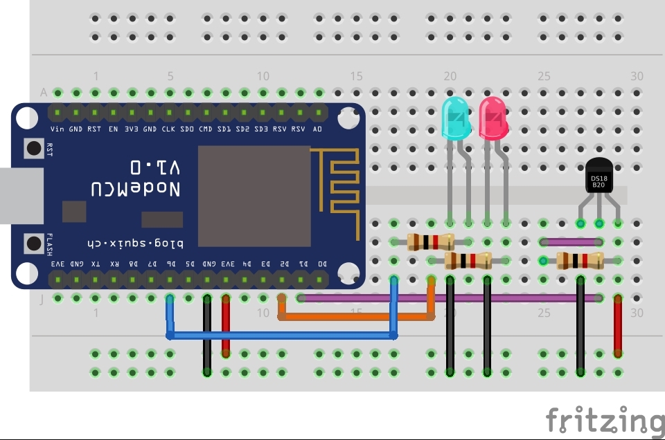

    Do stworzenia termostatu opartego o ESP8266 nakłonił mnie znajomy. Potrzebował urządzenia sterującego grzałką i łatwo zdalnie konfigurowalnego. Zaraz pomyślałem o płytce NodeMCU którą miałem pod ręką...
    Oprogramowanie nie powstało w języku LUA (co mogłaby sugerować płytka) a w języku C++ w środowisku programistycznym Arduino.
    Choć urządzenie nie doczekało się działania w docelowej lokalizacji, to po publikacji projektu w Internecie otrzymałem sugestię by dodać obsługę pompy.
    W chwili obecnej program umożliwia ustawienie temperatury utrzymywanej przez grzałkę (oraz definicję histerezy), możliwa jest również definicja temperatur przy których uruchamiana jest pompka obiegu wody. Na chwilę obecną projekt zawiera jedynie samo oprogramowanie, brak natomiast projektu płytki. By uruchomić urządzenie wystarczy do płytki NodeMcu podłączyć transoptor sterujący triakiem, który z kolei uruchamia np. grzałkę. Odczyt temperatury dokonywany jest za pomocą DS18B20.
    Po wgraniu oprogramowania do układu należy nawiązać z nim połączenie za pośrednictwem portu UART (prędkość: 115200 baud).
    Ważnym jest by jako zakończenie linii wybrać "nowa linia", czyli znak "n" - informuje on ESP o zakończeniu wysyłania instrukcji, bądź ciągu znaków.
    Wysyłając znak "h" wyświetlane jest menu z poziomu którego dokonujemy konfiguracji sieci WiFi (wyświetlamy dostępne sieci, łączymy z wybraną, wpisujemy hasło).
    Po uzyskaniu adresu IP możliwa jest w następnej kolejności konfiguracja urządzenia za pośrednictwem przeglądarki stron internetowych.

    Może i się czepiam ale tą samą funkcjonalność można otrzymać przy pomocy esp easy i pewnie temu podobnych w ciągu kilku sekund bez środowiska "programistycznego".
    No i pisanie, że program jest w C++ gdzie nie ma żadnej klasy jest dalekim nadużyciem.

    Linoge napisał:
    Może i się czepiam
    Chyba tak :D
    Oczywiście... Również można taką samą funkcjonalność uzyskać używając zakupionego w sklepie sprzętu. Ot, moje rozwiązanie jest takie jak zaprezentowałem... Co nie znaczy, że jedyne i jedynie słuszne. Jeśli ktoś chce skorzystać, miło mi - udostępniam wsad (nie ma potrzeby używania "środowiska programistycznego"). Jeśli natomiast ktoś chce sobie coś zmienić w programie i bardziej dostosować - udostępniam źródła.
    Czy przejrzałeś wszystkie pliki linkowane przez kompilator w tym programie? :D
    Generalnie jest to kompilator języka C++ a nie C.

    khoam napisał:
    Mam jedną uwagę do tego fragmentu kodu programu:
    Dobra praktyka nakazuje, aby w C/C++ nie używać operatorów porównania (==) dla wartości typu float. Takie porównywanie wcale nie musi zwracać prawidłowej wartości logicznej. Akurat w tej części programu jest to niezwykle istotne.
    Gdybyś trochę więcej czasu spędził na przetestowaniu tego kodu, to byś się o tym przekonał.
    Prawdę mówiąc z powodzeniem testuję niemalże od 10 lat. :D
    Do tego projektu zaczerpnąłem to rozwiązanie z CCS C dla mikrokontrolerów PIC, jednak widzę, że to rozwiązanie jest również stosowane w wielu innych bibliotekach...
    Po wpisaniu w google "while (temp == 85.0 || temp == (-127.0));" zwracana jest cała masa stron, co oczywiście nie znaczy, że musi to być prawidłowe.
    Zapoznam się z linkiem jaki dostarczyłeś, zakładam, że rzutowanie na int powinno rozwiązać sprawę. Dzięki za zwrócenie uwagi - nie znałem tego problemu.

  • #11 17545617
    pitron
    Poziom 24  
    Posty: 811
    Pomógł: 51
    Ocena: 99
    Ja już widziałem układy STM32 w poważnych komercyjnych produktach.
    Sam mam sterownik CO na arduino mini pro już 3 lata i działa OK choć długo poprawiałem błędy w trakcie życia systemu.
    Dodam tylko że zabezpieczenia pozostały seryjne i działają niezależnie.

    Myślę, że rozumie, ale chodzi mu o coś innego.
    Każde urządzenie należy produkować z myślą o jego awarii i konsekwencjach jakie z niej wynikną.
    Awaria urządzenia do podlewania kwiatków może doprowadzić do
    a) utopienia kwiatków
    b) ususzenia kwiatków
    Awaria rozrusznika serca może doprowadzić do
    a) śmierci pacjenta
    b) poważnych problemów zdrowotnych
    Awaria sterownika CO może doprowadzić do
    a) ... i tu wpisujemy nasze propozycje
    Teraz jakie są konsekwencje awarii urządzenia do kwiatków? Niewielkie. Czy potrzebujemy zabezpieczenia? Raczej nie - w najgorszym wypadku stracimy kwiatki, ewentualnie zaleje nam podłogę. Warto zabezpieczyć? W ograniczonym zakresie, tak - np. dodać watchdog sprzętowy, dodatkowe programowe funkcje które przerwą program jeśli np. czujnik wilgotności przestanie odpowiadać albo będą dozować średnią dawkę.
    Jakie są konsekwencje dla rozrusznika serca? Chyba nie muszę opowiadać... Błędy oprogramowania się zdarzają, problemy sprzętowe również.
    A co z piecem CO? I na ten problem zwraca uwagę AGrodecki. Trzeba brać pod uwagę możliwości awarii i liczyć się z konsekwencjami. Czasem wystarczy zmienić program, czasem dodać sprzętowe zabezpieczenie, a czasem totalnie zrezygnować ze stosowania rozwiązania.

    kolgreen napisał:
    Dlaczego?
    Pewnie dlatego, że w pierwszym poście dałeś obrazek z płytki stykowej ;)

    tak dla testu chciałem kompilować kod który zamieściłeś ale niestety się nie da wywala błędy.
    Jak tu kolega powyżej napisał - sprawdź czy wybrałeś dobrą płytkę lub pokaż błędy.
    Zagłębiłem się trochę w temat i jestem chyba bogatszy o jakąś wiedzę.
    Została dodana funkcja porównująca floaty czy są sobie równe, z dokładnością przesadną przy pomiarze temperatury:
    Kod: C / C++
    Zaloguj się, aby zobaczyć kod
    I teraz odczyt wygląda następująco:
    Kod: C / C++
    Co zatem wiąże się z powyższym, kod jak i binarka zostały zaktualizowane.
    Jest też innych kilka aktualizacji, jak np. pokazanie w przeglądarce czy pompa i grzałka są włączone.
