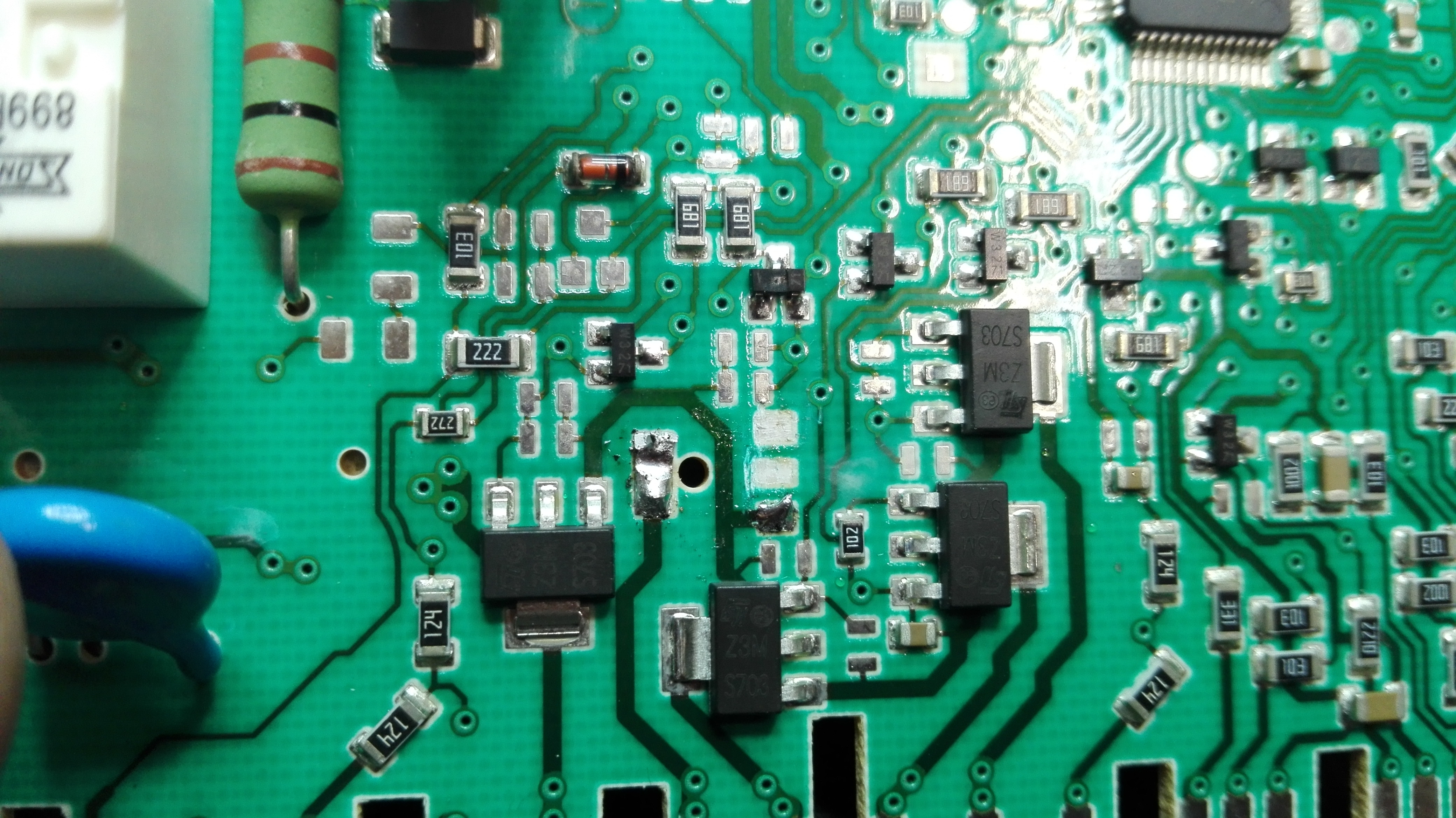

    Witam, idzie to jeszcze jakoś uratować czy nie ma szans? Chodzi o te urwane ścieżki do przylutowania nóżek od triaka.

    Oczywiście. Przylutuj triak anodami (A1 i A2) do płytki a bramkę połącz z zerwaną ścieżką cienkim drucikiem.
    #3 17540071
    wojtaszek07
    Tylko też tranzystor sterujący triakiem wygląda na zdjęciu jakby uszkodzony. Przemyj go i zobacz czy to tylko odprysk kalafonii na środku czy dziura w obudowie.
  • #4 17540096
    zhudomel
    Specjalista AGD
    Środkowej nóżki nie musisz lutować, bo na płycie nie ma ona połączenia. To jest to samo, co szeroka po drugiej stronie.

    Witam ponownie, przelutowałem triaka i tranzystor, nie wygląda to zbyt estetyczne, ale robiłem to 2 raz w swoim życiu. Wrzucam zdjęcie i proszę mi powiedzieć czy dobrze przylutowałem tą nożke triaka z kabelkiem, pozdrawiam

    Źle połączyłeś bramkę triaka, połączyłeś ją z anodą sąsiedniego triaka zamiast z emiterem wymienionego tranzystora. Mam nadzieję że jeszcze nie podłączałeś sterownika do zmywarki.

    Nie podlaczałem, czy teraz będzie ok? Siemens SF64T351EU/30 - Czy da się naprawić urwane ścieżki przy triaku?

    Po co ten kabelek. Tam potrzeba było tylko z 1 mm połączenia. Możliwe, że sama cyna by wystarczyła. A przede wszystkim, jak napisał przedmówca, jest źle i po podłączeniu zasilania po module.
    (O spóźniłem się.)
    Wygląda nieźle. Tylko ta kulka cyny na dole... Sprawdź czy nie zwiera z bramką sąsiedniego triaka.

    Zmyj z płytki resztki topnika i posiłkując się zdjęciem które przesłałem sam oceń. Ja widzę tylko zdjęcie ty masz oryginał.

    Po podłączeniu zmywarka buczy ale nie świeci. Znalazłem taki moduł do kupienia za niecałe 100zł, także dziękuję wszystkim za pomoc i pozdrawiam.

    Te moduły jak triaka palą to są do wyrzucenia, zwykle daje 1% że wstanie a 99%, że nie :D od razu mówię drugi moduł spali Ci tak samo, dopóki nie usuniesz usterki, która uszkodziła Ci pierwotny moduł :) pozdrawiam

    Zgadza się, mało tego sprawdzić należy m.in. zawór Aqua-Stop. Po wylutowaniu triaka i spalonego tranzystora, należy sprawdzić czy PIN wychodzący z procesora a odpowiedzialny za sterowanie obecnie uszkodzonym tranzystorem, nie ma zwarcia do masy.

    Poszedłem za waszą radą i okazało się że uszkodzony był zawór w płaszczu wodnym. Po wymianie i podłączeniu moduł wszystko działa.
