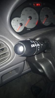

    Witam. Mam problem w peugeot 206 2003r 1.1 benzyna. Podczas włączania kierunku nie ważne czy lewy czy prawy mignie on 4 razy i się wyłącza a gdy przytrzymam wajchę trochę mocniej to działa normalni. Z długimi jest taki problem że działają przez chwilę a potem się wyłączają. Co może być przyczyną? I czy w razie wymiany Przełącznika zespolonego to można wymienić samą wajchę?

    Tak tle że po 1 to nie jest ten przełącznik a po 2 czy jest jakiś myk na rozebranie tego czy w całości kupić

    I mnie dalej zastanawia czy samą dźwignię można zmienić

    To jest zespolony przełącznik. Kupuje się cały, tylko musisz swój wyciągnąć i zobaczyć jaki masz typ. Kupujesz identyczny, zakładasz i po problemie.

    Tylko co z samej wajchy, jak bieżnia od wajchy jest na płycie głównej?

    Bo myślałem że da się samą wajchę wymienić i będzie po problemie ale skoro trzeba całość to całość wymienię

    Możesz spróbować rozebrać ja i wyczyścić. Trudne to nie jest a czasem pomaga
