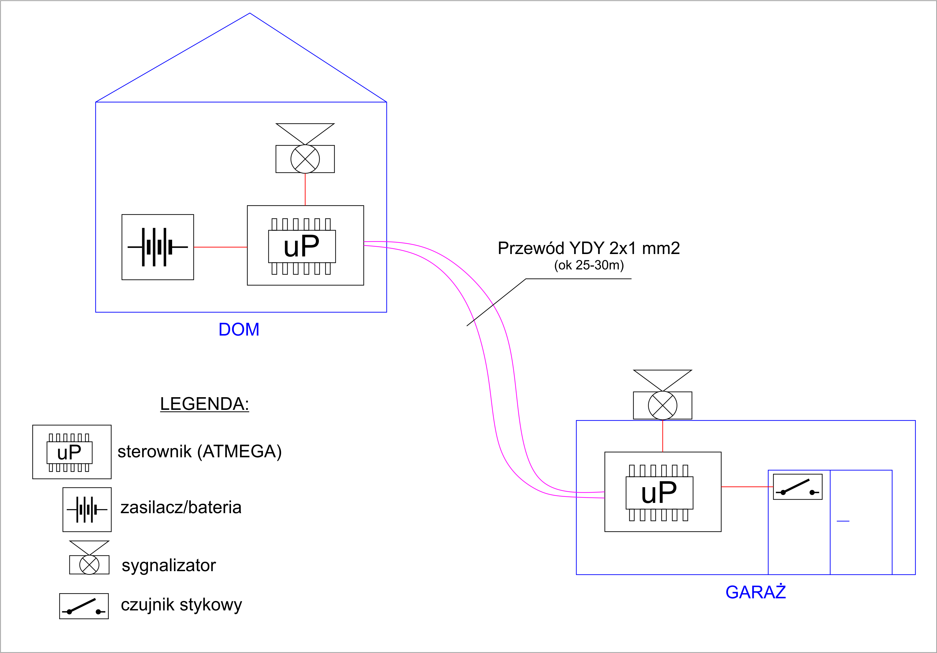

    Dzień dobry :)
    Chciałem skomunikować dwa sterowniki oparte na Atmegach i jednocześnie zasilać jeden z nich, przy użyciu kabla 2 żyłowego.
    Proszę zerknąć na rysunek poglądowy:
    Komunikacja i zasilanie między Atmega -mi na 2 żyłach.DwaPrz..png Download (189.67 kB)
    Ogólnie chodzi o mini instalację alarmową "pilnującą" oddalony garażu. Połączenie bezprzewodowe odpada.
    W jaki sposób mógłbym zasilać sterowniki i jednocześnie wymieniać dane między nimi?
    Chodzi mi po głowie coś w rodzaju pętli prądowej tzn. Atmegi mogą w ustalony sposób włączać w obwód rezystor co spowoduje ustalony wzrost prądu w pętli. Do tego układ pomiarowy prądu i odpowiednio ustalony protokół komunikacji...
    no ale nie wiem czy nie za bardzo kombinuję.
    Może macie jakieś prostsze pomysły czy gotowe rozwiązania?
    Z góry dziękuję :)
  • #2 17541771
    Press
    Poziom 24  
    Tak na szybko pomysł...
    Układ w garażu musiałby mieć mały bufor zasilający. Jakiś akumulatorek albo duży kondensator.
    W momencie sytuacji alarmowej układ w garażu na chwilę lub na dłużej odłącza zasilanie z przewodu.
    Układ w domu wykrywa zanik prądu w przewodzie i podnosi alarm.
    Dzięki takiemu rozwiązaniu wykryje nie tylko sytuacje alarmową czujki, ale również przypadkowe lub celowe przerwanie przewodu połączeniowego.
    Czyli zadziała jak linia anty sabotażowa.
    A jeśli to jeszcze możliwe to najlepiej trzeci przewód w charakterze przewodu sygnałowego pracującego w zwarciu.
  • #3 17541879
    Michal_2727
    Poziom 6  
    Ciekawy i dosyć prosty pomysł. Jednak wolał bym uniknąć stosowania akumulatora w garażu.
    do dyspozycji mam tylko 2 żyły i nie mam możliwości doprowadzenia nic nowego. Tak to kiedyś zostało zrobione.
    Zapomniałem jeszcze dodać że nie mam w garażu zasilania :D

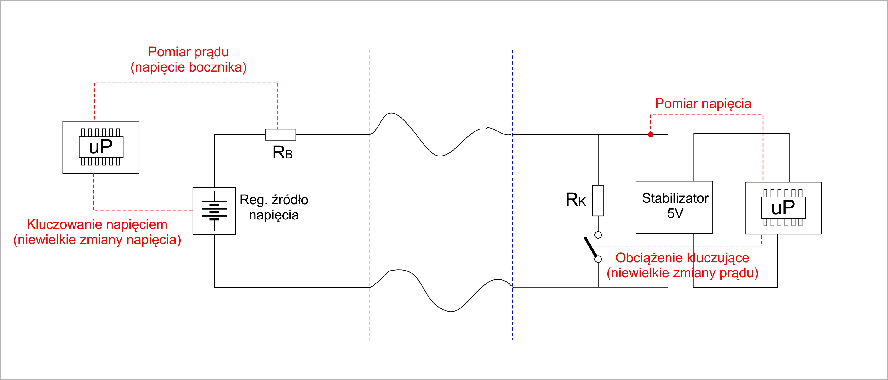

    Mam jeszcze taki swój pomysł:
    Komunikacja i zasilanie między Atmega -mi na 2 żyłach.kom1.png Download (143.03 kB)
    Komunikacja odbywa się w obie strony. Dom wysyła komunikaty zmianą napięcia a garaż zmianą prądu. Rezystory muszą być tak dobrane aby nie powodowały dużych zmian. Sterowniki będą sprawdzały czy pojawiły się określone zmiany w pomiarach. Będzie trzeba stworzyć jakiś prosty protokół odporny na "zakłócenia" powodowane obciążeniem z garażu.

  • #18 17546979
    BlueDraco
    Specjalista - Mikrokontrolery
    źle rozumiesz. "zwarcie" w DALi jest na poziomie 5 V, a nie 0, dzięki czemu układ wciąż ma napięcie zasilania. Moim zdaniem technologia DALi przy drobnym pogwałceniu standardu (co nie ma znaczenia, bo nie łączysz się z prawdziwym systemem DALi) jest najprostszym rozwiązaniem Twojego problemu.
