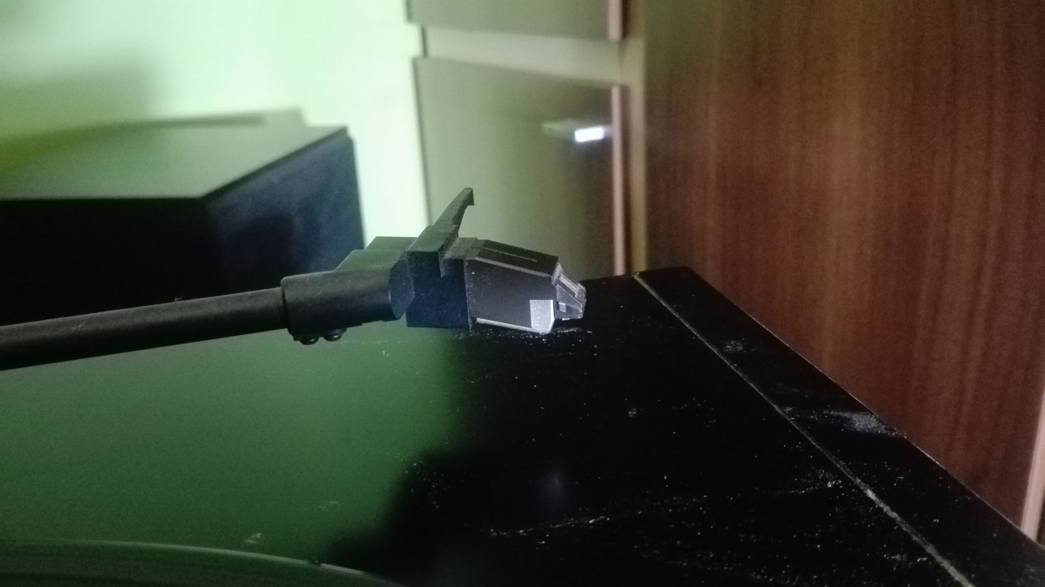

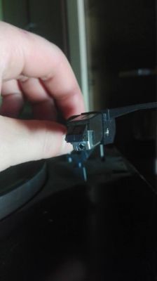

    Witam, w temacie gramofonów jestem zupełnie laikiem, a chciałbym sprzedać gramofon, ale potrzebuję igły i nie wiem jaką kupić. Czy może ktoś z was wie jaka to wkładka i jaką iglę potrzebuję ? Jaką igłę kupić do gramofonu Fisher mt-35 r? Jaką igłę kupić do gramofonu Fisher mt-35 r? Jaką igłę kupić do gramofonu Fisher mt-35 r?

    Z tego co się doszukałem, to ten gramofon używa wkładki MG-29D (np. Sanyo) z igłą ST-29D.
    Źródło -> Link
    Na podanej powyżej stronie zestaw do tego gramofonu-> igła + wkładka ~$50 ...
