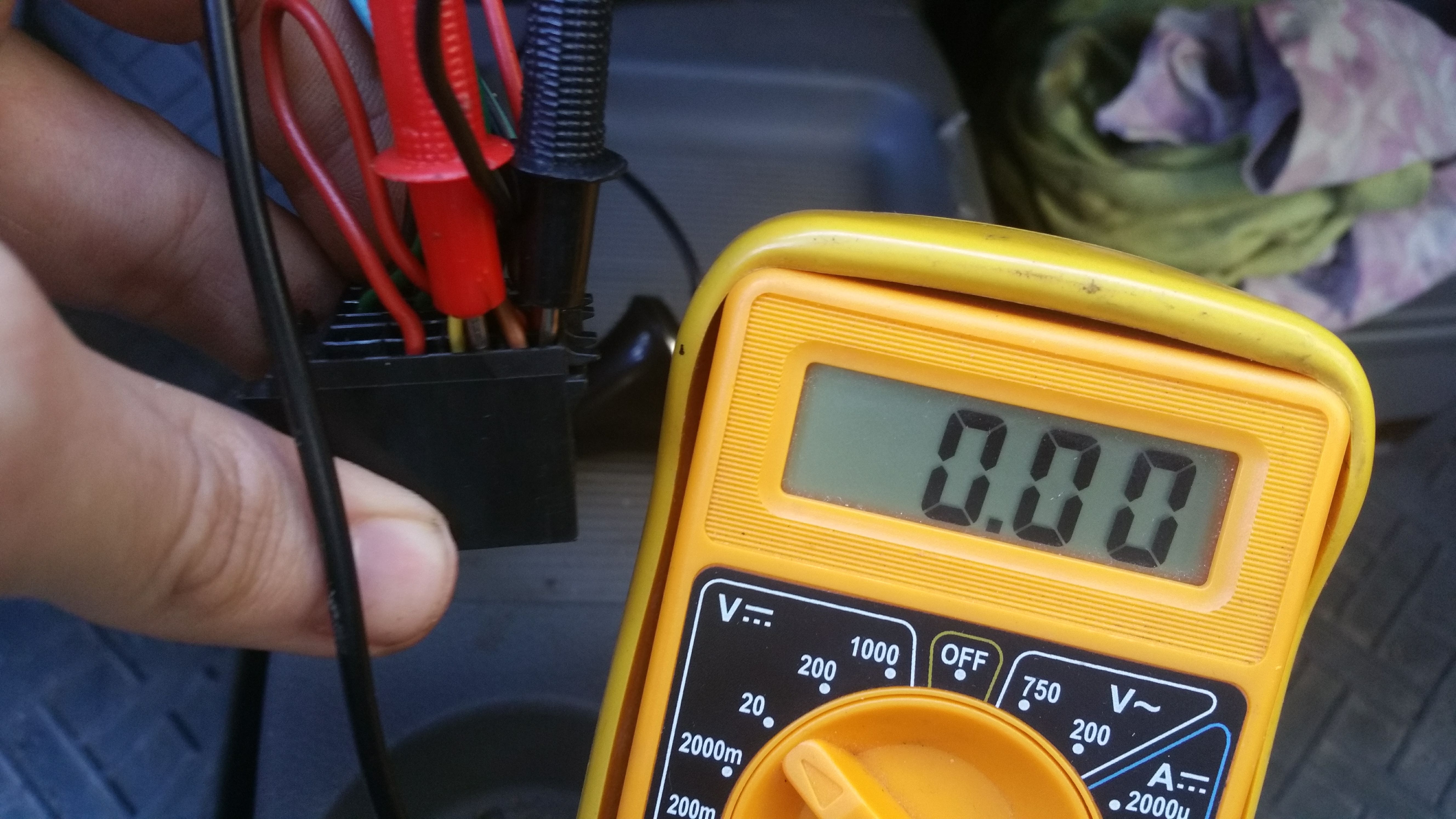

    Witam. Mam problem z radiem samochodowym w Skodzie Felicii 1.3 MPI. W ostatnim czasie gdy ruszyłem radiem to potrafiło się ono wyłączać na chwilę. Wczoraj odpiąłem kostkę. Niestety później po jej włożeniu radio nie reaguje.

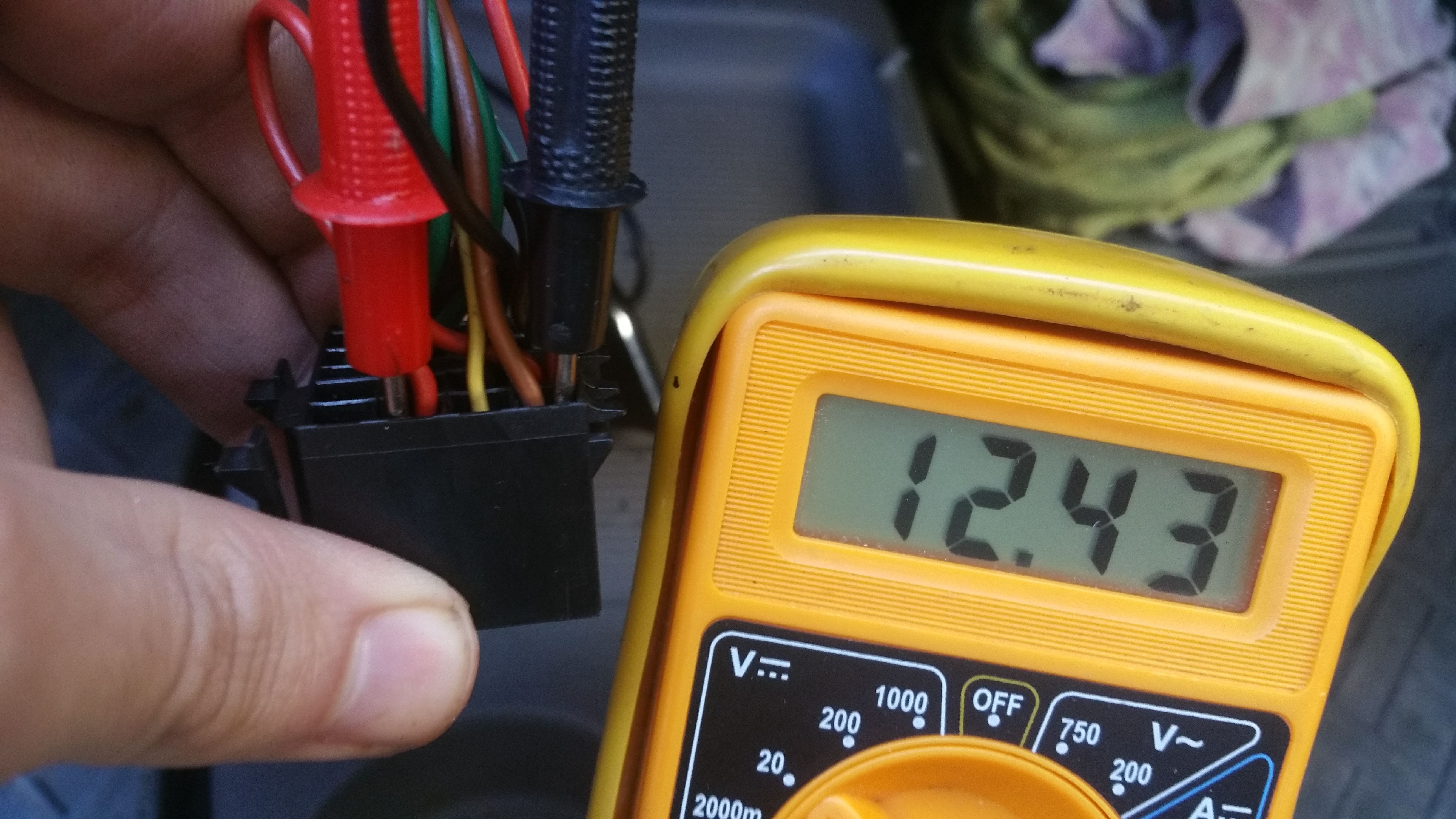

    Sprawdziłem napięcia na kablu czerwonym i żółtym. Na czerwonym oraz czerwonym mostku jest napięcie 12V. Na żółtym napięcia nie ma wcale nawet przy zapalonym silniku. Z tego co wiem tam też powinno być 12 V. Zrobiłem mostek łącząc żółty bezpośrednio do czerwonego tak by doprowadzić tam napięcie. Niestety radio nadal nie reaguje.

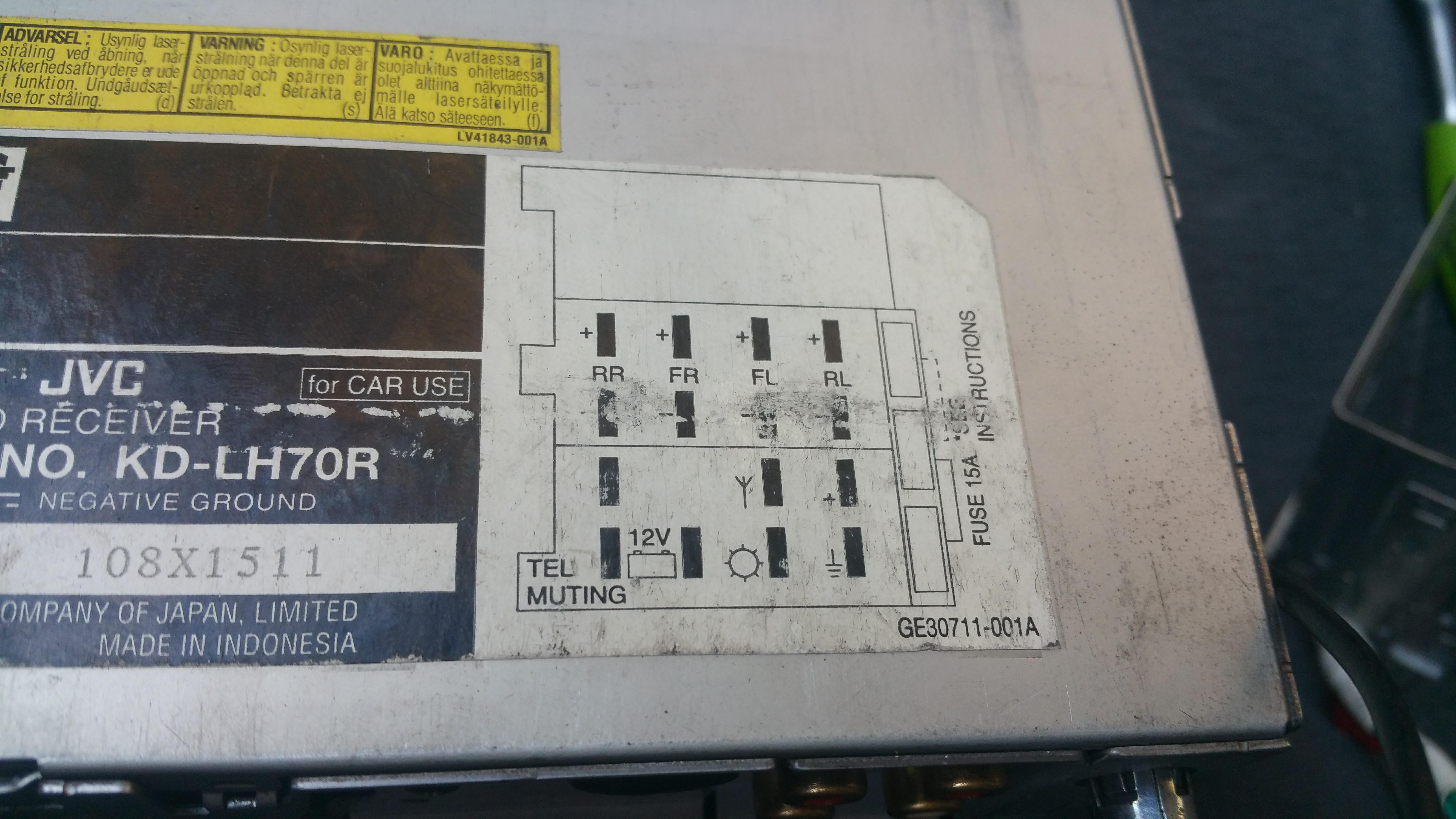

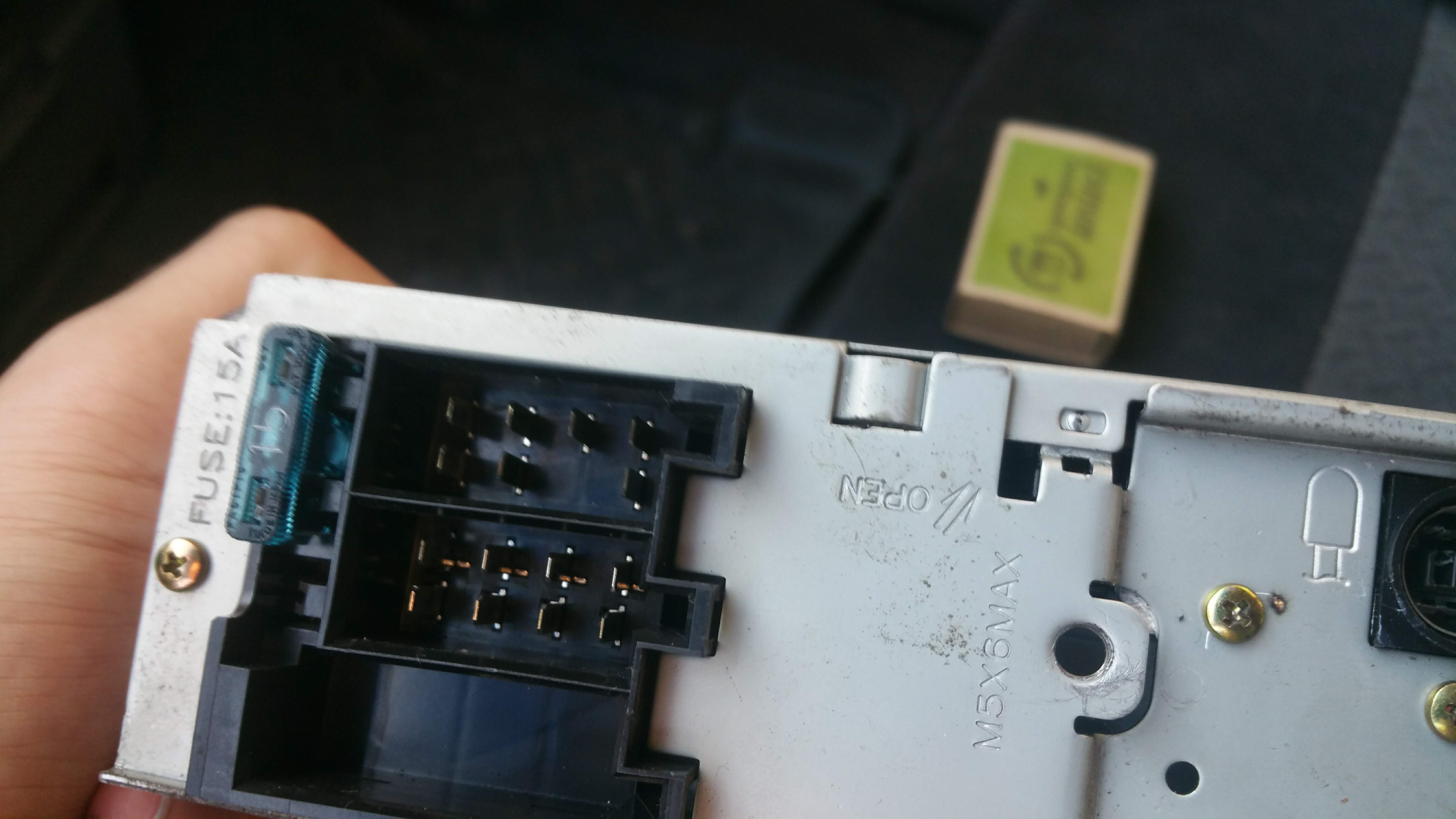

    Powinienem coś jeszcze sprawdzić na wtyczce? Czy po prostu radio całkiem padło? Na zdjęciach widoczna wtyczka ISO, tabliczka na radiu oraz gniazdo ISO radia.

    MDD
    Poziom 30  
    Złe myślenie. Na żółtym przewodzie napięcie pojawi się dopiero jak uruchomi się radio. Reszta napięć w porządku. uszkodzenie w radiu. Mogą być zimne luty na złącz w radiu. Lub co innego.

    Sprawdź napięcia pod obciążeniem.
