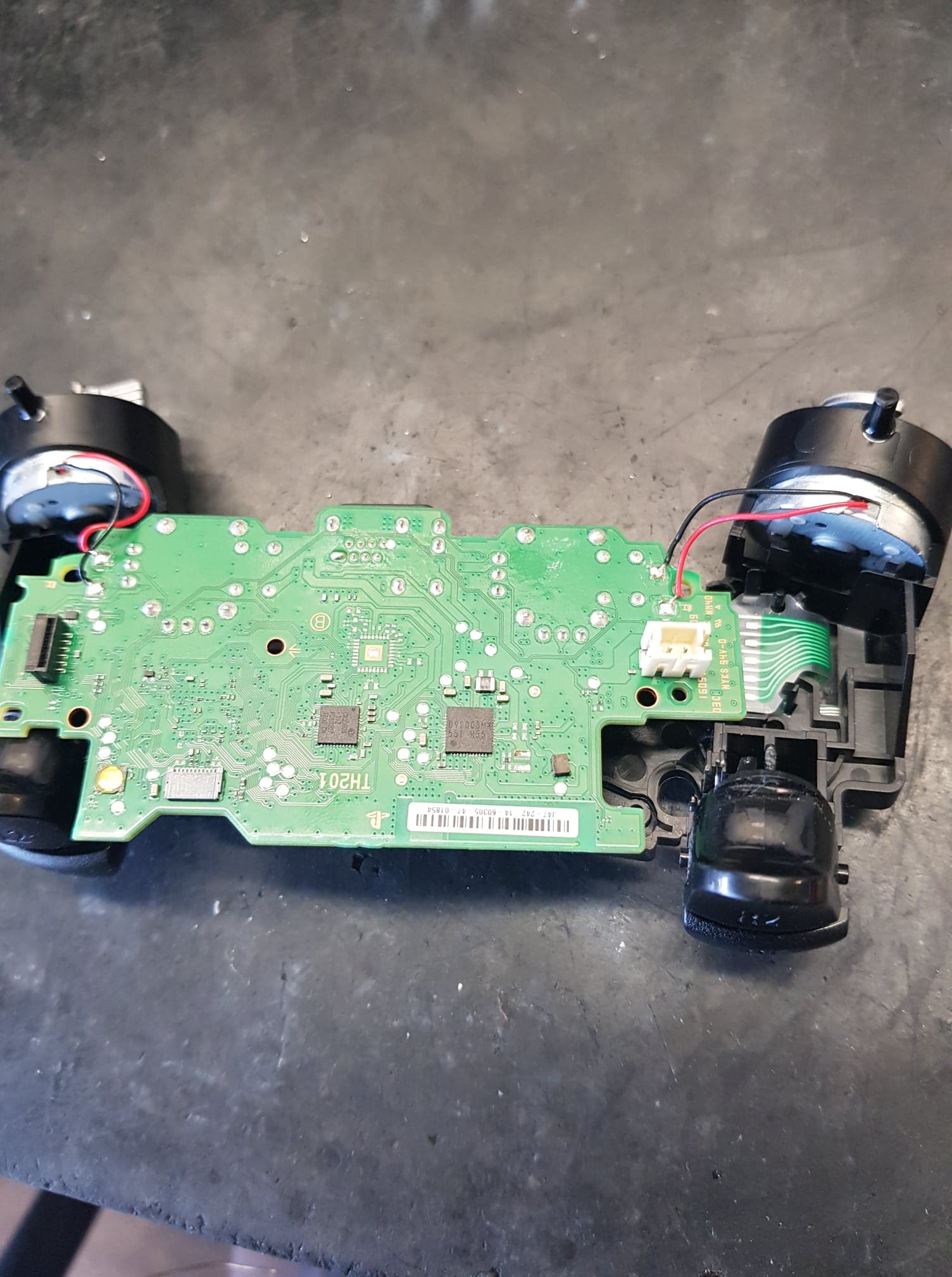

    Proszę o poradę w sprawie uszkodzonego pada do ps4 dual shock v2.
    Pad jest po upadku, nie działa w nim lightbar, akumulator nie chce się ładować, ale jeśli pad zostanie przewodowo podłączony do konsoli to można nim sterować, tylko że pojawia się kolejny problem - pad zachowuje się jakby był cały czas wciśnięty lewy kierunek.
    Najbardziej zależy mi żeby odblokować ten lewy kierunek.

    Przepraszam nie napisałem że pad został rozkręcony, niestety wizualnie wszystko wygląda w porządku. Obstawiałem że to wina krzyżaka ale przecież analogiem też można sterować w menu to może jego trzeba sprawdzić / wymienić.

    rozkrec pada i odlacz touch pad i zobacz czy dalej skreca w lewo ora czy sie laduje

    Niestety odłączenie touch pada nic nie zmieniło w dalszym ciągu pad nie ładuje się, a gdy jest podłączony przewodem cały czas krzyżak znosi w lewo.

    u mnie problem podobny. Po rozebraniu okazało się, że 1 z elementów się oderwał. Nie ma na nim padów, na końcach jest trochę padów i pokazuje 0,3 Ohm tak jak był to bezpiecznik, sprawdziłem indukcyjność czy to może nie dławik pokazało 0.1uH (micro Henra) czyli jak by nic
    Jeśli chodzi o baterię to trzeba sprawdzić, czy jest podłączona a jeśli tak, to czy konektor nie jest uszkodzony i go ew. przylutować. Jeśli chodzi o drift to polecam diagnozę poprzez https://html5gamepad.com/ podłączasz pada kabelm do pc, straona wykrywa i tam widzisz czy coś się dzieje. Możesz sprawdzić wszystkie guziki oraz gałki. Na 90% jest to gałka i trzeba ją wymienić, jeśli nie masz doświadczenia z lutowaniem to powodzenia, jest ona na 12 pinach, polecam analog zniszczyć, tak by odlutowywać elementy po 1-2 pinie a nie 12 na raz. Nowy analog kupisz za 5-10zł.
