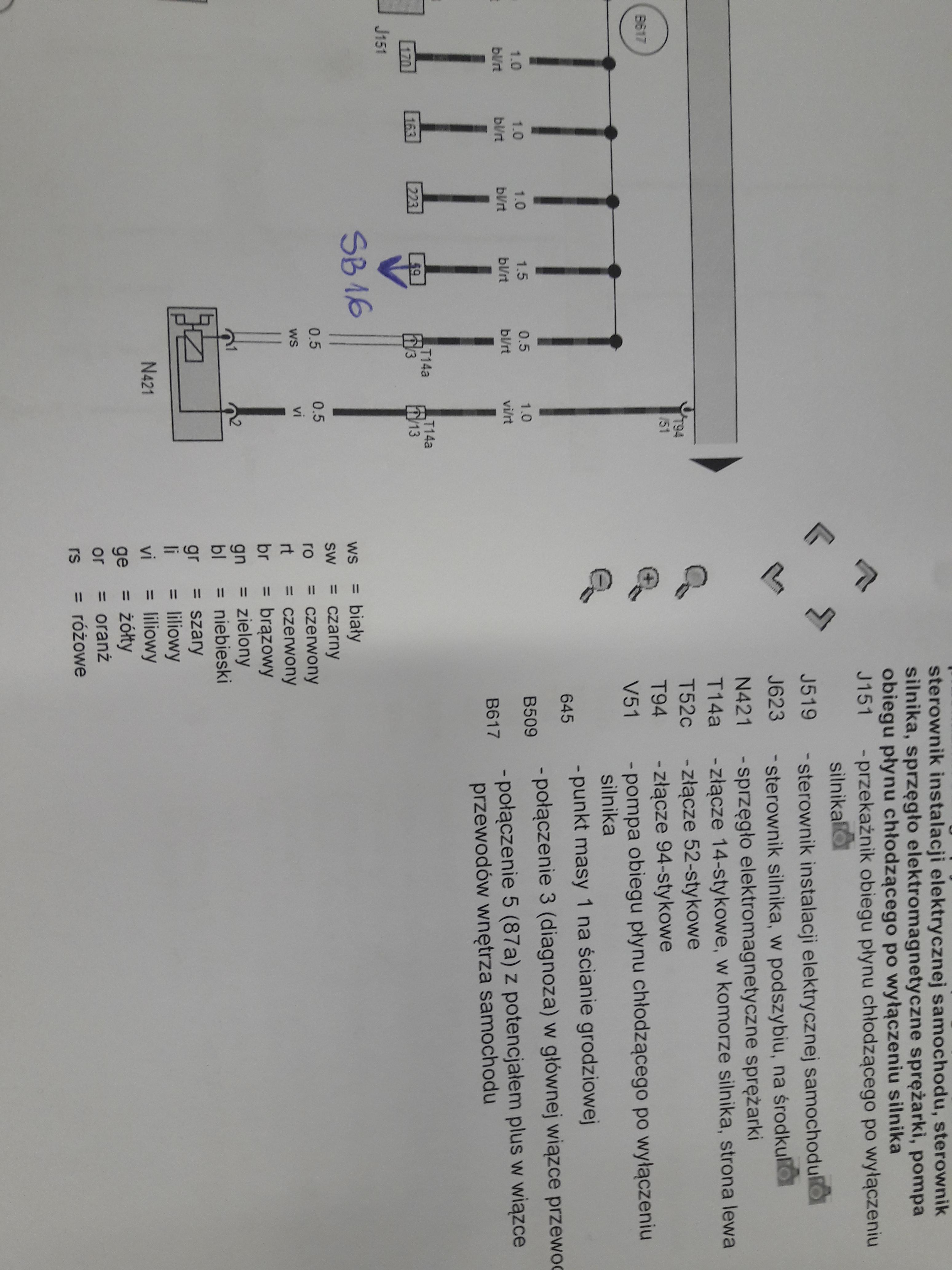

    Witam ktos posiada schemat elektryki silnika ,potrzebuje zobaczyc co steruje sprzeglem magnetycznym mechanicznego doladowania,ktore znajduje sie na pompie wody.

    Jest, w skrzynce oznaczony F16.

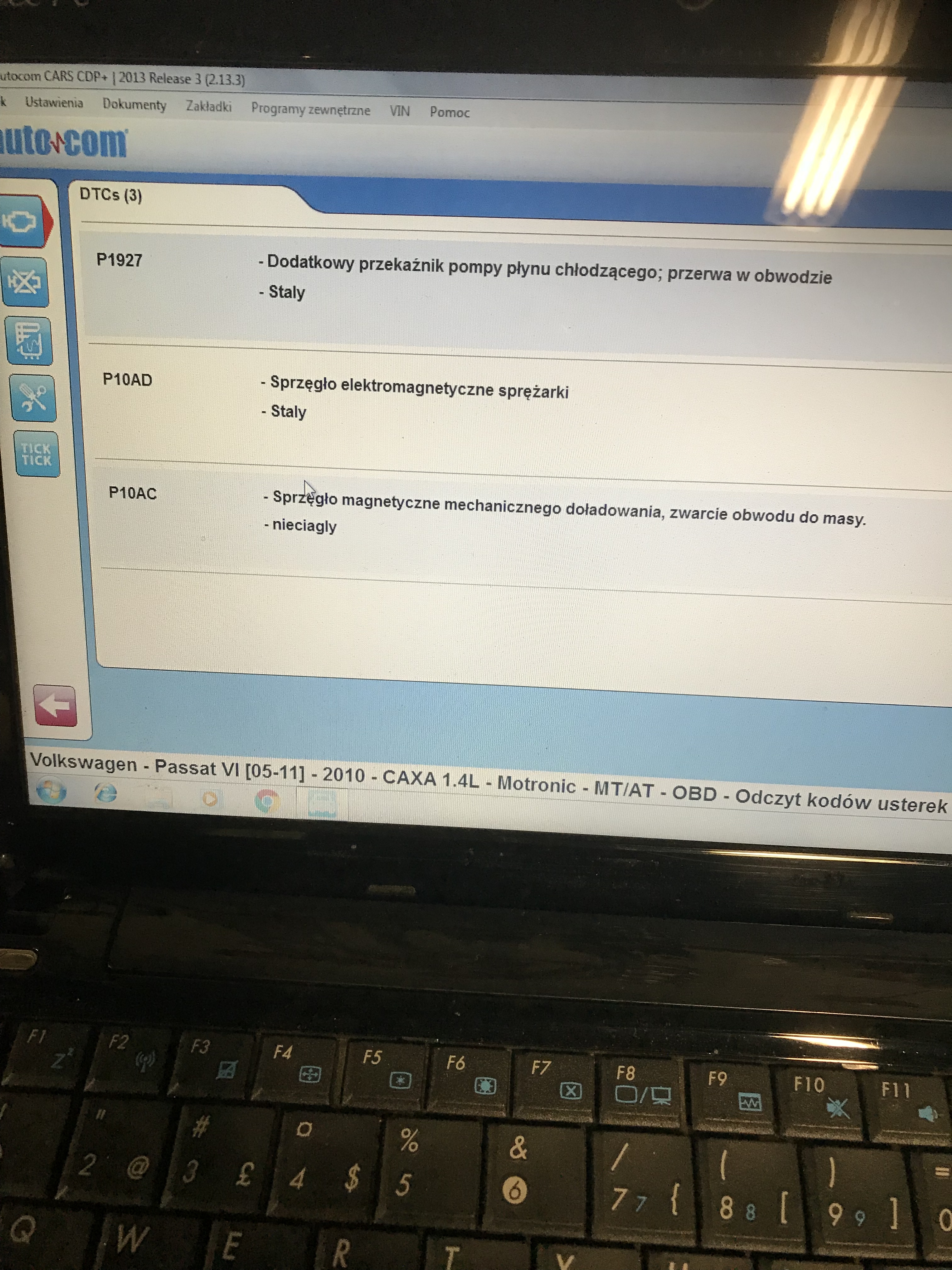

    Jakieś błędy ? Skąd wiesz że nie ma sterowania sprzęgła sprężarki ? Można zrobić test elementów wykonawczych.Bezpiecznik był przepalony ? Czy na tym bezpieczniku jest stały plus czy po zapłonie ?

    Jak na bezpieczniku napięcie po zapłonie to na 1 pinie w kostce też musi być po zapłonie , a po wyjęciu bezpiecznika nie może być zasilania. Jest też błąd z dodatkowej elektrycznej pompki płynu a ona ma zasilanie po tym samym bezpieczniku. Coś w instalacji. Podaj oznaczenie silnika bo nie jest to CAXA.

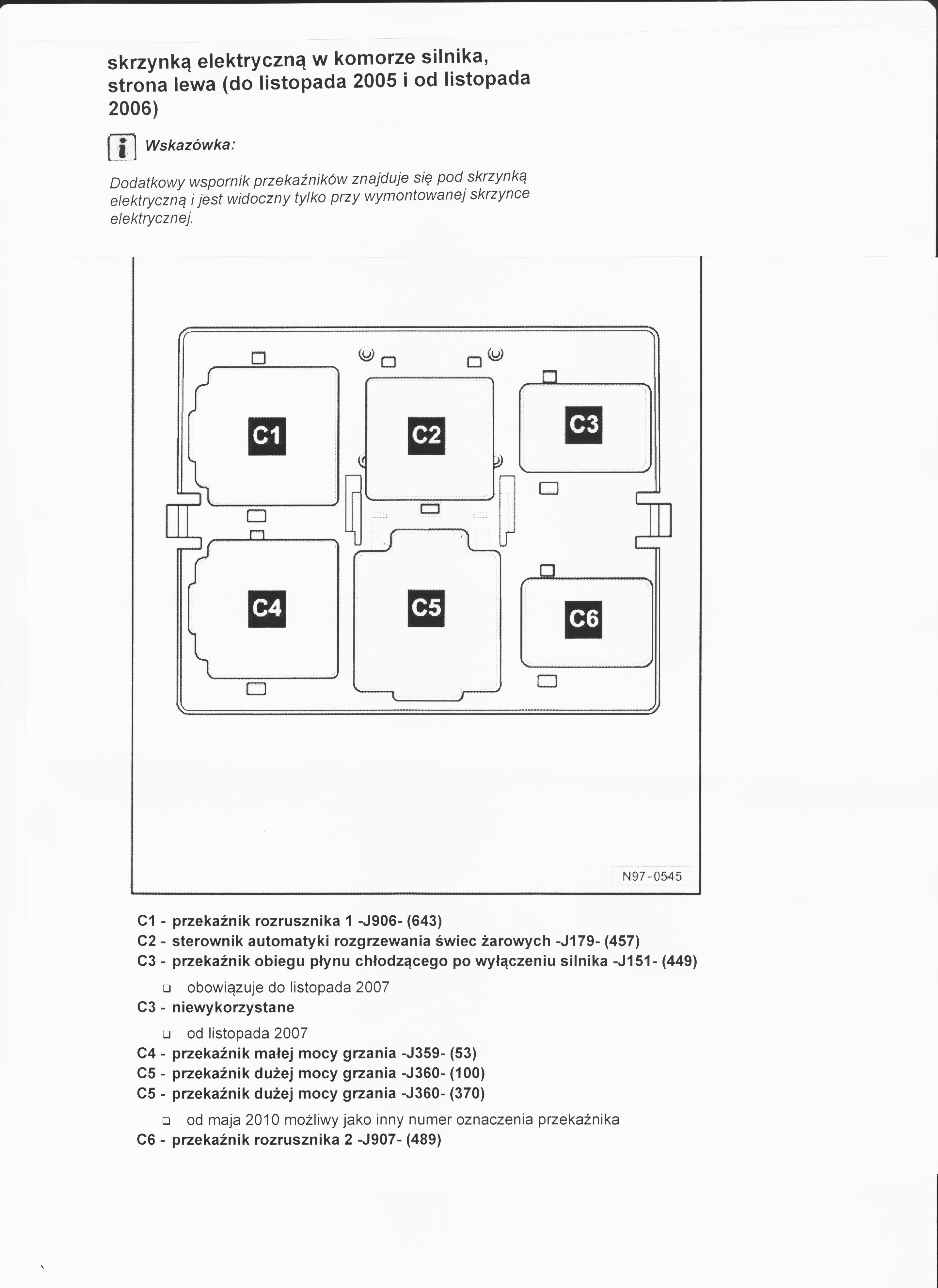

    Do tego silnika zasilanie sprzęgła po bezpieczniku nr.18 (10A), z niego też zasilany przekaźnik elektrycznej pompki wody, może tam jest problem. Przekaźnik jest pod skrzynką z bezpiecznikami. Żeby się tam dostać trzeba odkręcić główne przewody i śrubę przy przekaźnikach i skrzynkę wyjąć do góry.

    Dzieki kolego juz ogarnelem , spalone gniazdo pod bezpiecznikiem , jakis duren wsadzil tu 20A zamiast 10 tki , pewnie sprzegielko palilo bezpiecznik bo bylo juz na wykonczeniu i wsadzil 20 tkie, dziekuje jeszcze raz auto smiga.
