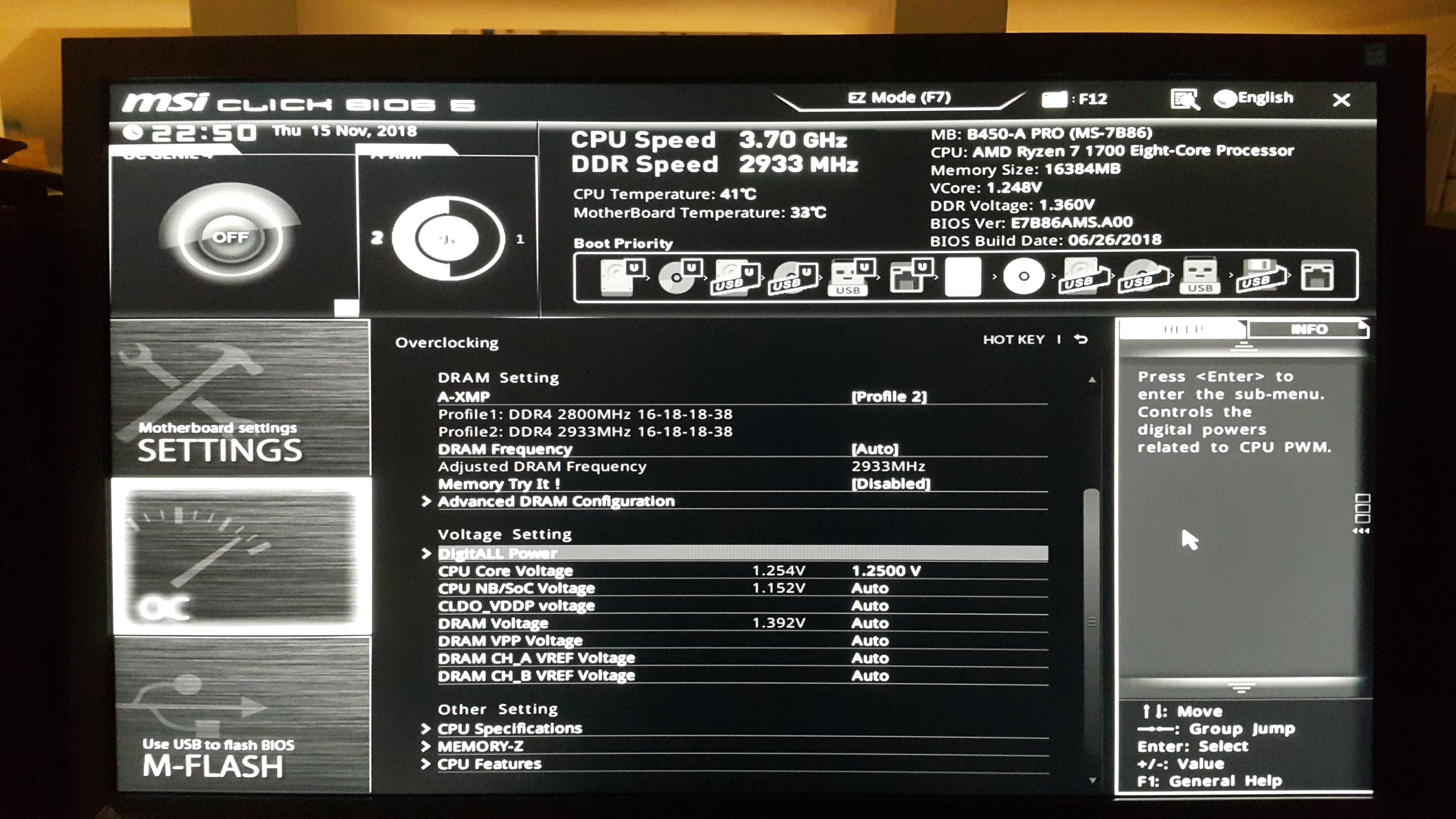

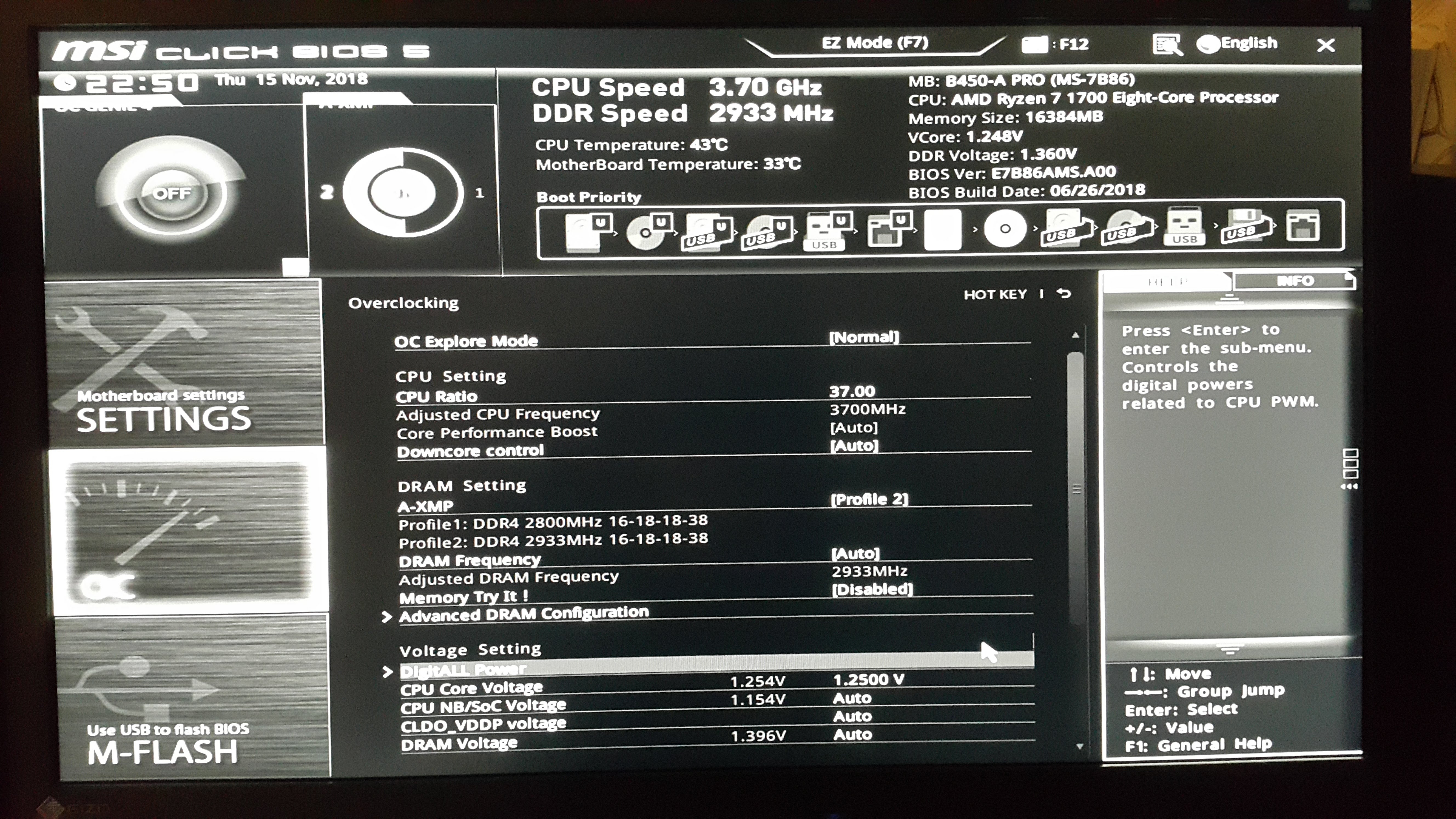

    Zrobiłem skromne OC na boxowym chlodzeniu i mam 3,7 GHz na 1.25V. Temperatury w HWiNFO przy obciążeniu prime95 dochodzą do 83C, więc więcej raczej nie da się zdziałać.
    W BIOSie zmieniłem jednynie profil XMP, żeby mi pamięci wskoczyły na 2933MHz oraz CPU Ratio na 37.00 i CPU Core Voltage na 1.250V (oczywiście po kilku próbach z innymi taktowaniami, przy 1.3V tempetaruty do 90C ) Czy na tej płycie (MSI B450 pro) powinienem zmieniać cokolwiek więcej? Dołączam zdjęcia z zakładki OC w BIOSie.
