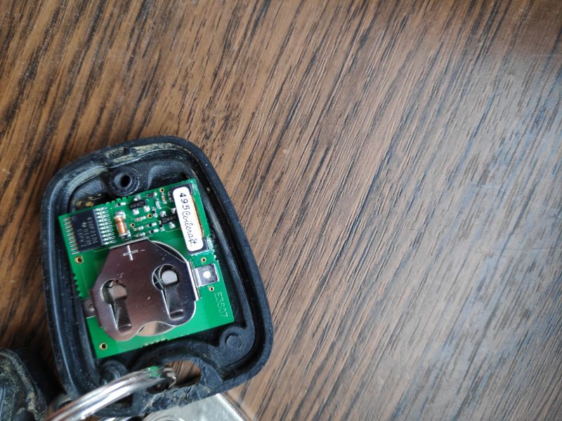

    Witam. Rok temu transponder wypadł z kluczyka i mój Citroen C3 2002r 1.4 hdi przestał palić. Dałem auto do chłopaków którzy zajmują się tego typu sprawami i wstawili mi do pilota nowa płytkę z immo tylko bez przycisków. Wczoraj się okazało ze immo w kluczyku znowu padło . Po rozebraniu kluczyka okazało się ze cewka nie ma przejścia a ostatnia najwyższa wartość zmierzona od jednej nóżki do zwoju była 60ohm. Wstawiłem cewkę z oryginalnego kluczyka 35ohm i nie odpala i teraz chciałbym powrócić do transpondera tylko nie wiem jaki dokładnie powinienem kopic a sprzedawcy nie są w stanie mi doradzić. Dodam ze bsi było zmieniane na niby takie ktore sie nie psuje z 2005r na chwile obecna nie podam numeru bo nie zrobiłem fotki, posiadam kod pin do zaprogramowania immo i lexie.
    Jaki transponder kupić do Citroen C3 2002 1.4 HDI z immo?
    Zdjęcie przedstawia elektronikę z cewka ok 60ohm która rok wytrzymała.

    Transponder Philips Crypto ID46 > JMA :TP12 / TPX4 > PCF7936AS
    To co oni Ci wstawili to jakiś emulator-symulator oryginalnej elektroniki immo oparty o 430F2121, tutaj cewka z oryginału nie podejdzie.

    Transponder wskazany przez kolegę "spinacz" został zaprogramowany i silnik odpalił .
