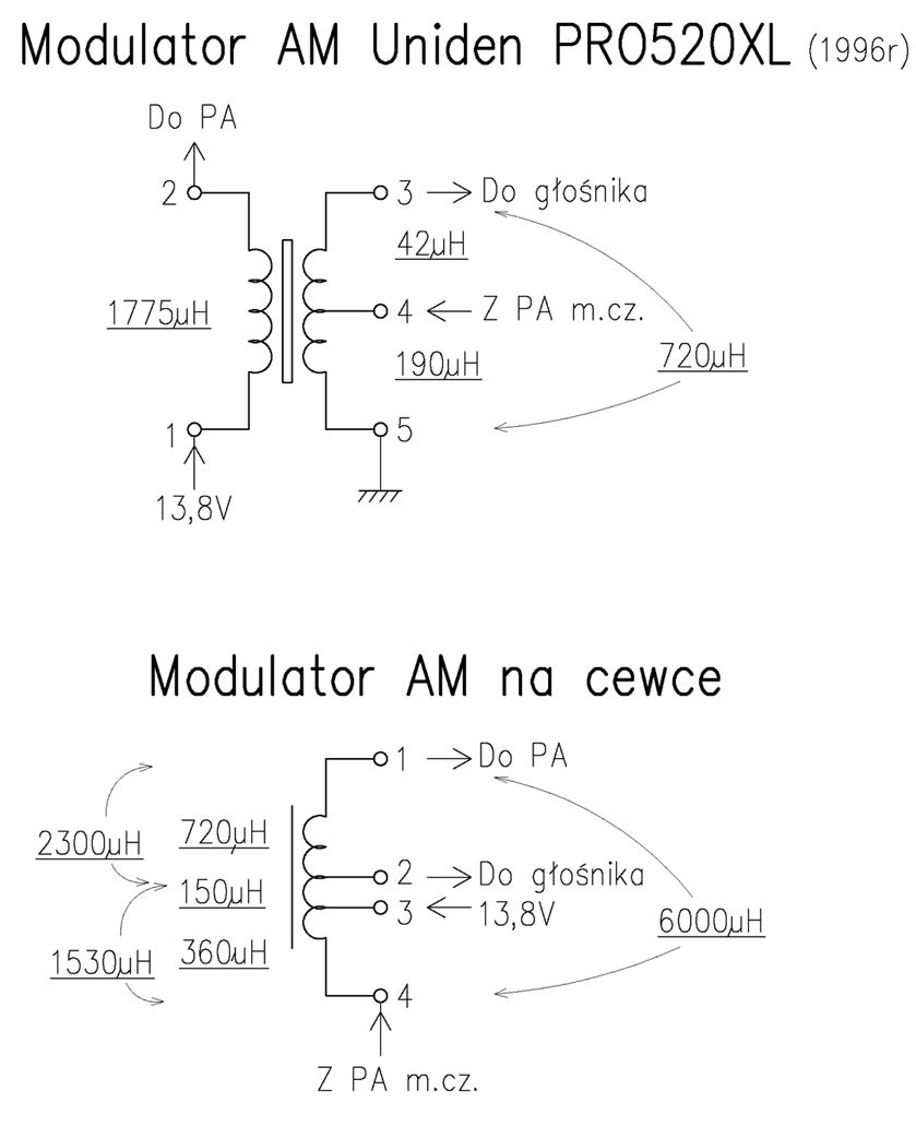

    Reaktywuję Unidena PRO520XL z lat 90-tych. Problem mam z cichą modulacją, włożony jest nowy TDA1905 dlatego podejrzenie pada na transformator modulacyjny. Pytanie czy można zdiagnozować uszkodzenie transformatora mierząc indukcyjność uzwojeń? Mam obawy że takie uszkodzenie może zmienić indukcyjność w niewielkim stopniu (w zakresie błędu pomiarowego). Może ktoś wykonywał pomiary takiego transformatora i może podzielić się wynikami, na co liczę. Poniżej przedstawiam moje pomiary transformatora, oraz dla ciekawostki pomiary cewki modulacyjnej z innego radia.

    Kolejną sprawą dotyczącą głośności jest zaobserwowana znaczna poprawa modulacji gdy dotyka się śrubokrętem pomiędzy diodą D14 i opornikiem R86 5,6k, (pokazane na schemacie) może to pomoże zlokalizować problem. Diody i tranzystory pomierzyłem multimetrem i wyszło że są OK, tylko nie wiem jak działają gdy dostaną w.cz.

    Udało mi się zlokalizować problem. Przyczyną była przepalona dioda D1 blokująca wejście odbiornika, włożyłem BA244 i radio ożyło. Uszkodzona dioda powodowała że zatykany był ogranicznik dewiacji i modulacja była cicha. Do tego stopnia w.cz. błądziło po radiu że rozgrzewała ścieżkę pomiędzy diodą D6 i trymerem RV2 służącymi do pomiaru mocy nadajnika.
    Poza tym spalona była dioda D13 odblokowująca TDA1905 podczas nadawania, ale to nie było przyczyną cichej modulacji ponieważ wymieniłem w pierwszej kolejności D13 i nie poprawiło to sprawy. Z drugiej strony to uszkodzona D13 powinna powodować brak jakiejkolwiek modulacji w sytuacji włączonej blokady szumów (SQL).
    Bardzo dziękuję za podpowiedź, która naprowadziła mnie na przyczynę problemu.
    Pozostaje tylko niedosyt związany z moim pytaniem o zmianę indukcyjności modulatora w przypadku przepalenia uzwojeń. Dlatego pozostawię jeszcze temat nie zamknięty choć problem został rozwiązany.
