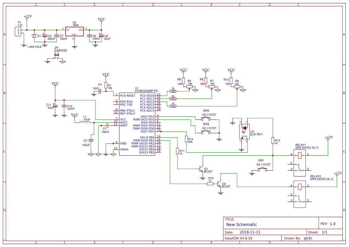

Na wstępie musze powiedzieć, że nie jestem elektronikiem, ale mnie to bardzo ciekawi;). Niestety co z tym idzie mam braki w umiejętnościach i doświadczeniu.
Mimo to chciałbym zrobić sterownik sterujący siłownikiem el.
- Pierwsza sprawa to problem ze stabilną pracą układu AVR w pojeździe, tak czy nie? Jak temu zaradzić, o ile się da? Na stabilności osczędzać nie chce także tu koszta są drugorzędne. Jakieś sugestie co do modułu zasilania i filtracji? Czytałem, że niektórzy stosują "układy nadzorujące" np DS1233 na wejście RESET co przeciwdziała resotowi, czy też podwójne układy stabilizujące i filtrujące (np. 7809 i 7805) co o tym sądzicie? Oczywiście samo zaprojektowanie płytki też ma znaczenie, ale to poźniej.
Prośba o sprawdzenie wstępnego schematu i rozwiązanie jednego problemu (sorry za styl rysowania
Układ będzie pracował jakby w dwóch trybach automatyczny, oraz ręczny sterowany przyciskami SW1 oraz Sw2 czyli przytrzymanie powoduje załączenie przekaźników. Problem w tym, że nie chce aby odbywało się to przez mikroprocesor, a bezpośrednio na przekaźnik, a procesor dostawał by jedynie sygnał, że ma wyjść z automatyki, oczywiście w trybie automatyki mikroporcesor też sterował by przekaźnikami. Taki sposób wydaje mi się pewniejszy na wypadek zwiechy czy uszkodzenia układu. Problem w tym, że nie bardzo wiem jak to zrobić z linii 12V, myślałem o transoptorze, ale cos nie mogę tego ogarnać jeszcze. Prośba o wskazówki jak to zrobić i jak prawidłowo podłączyć.
