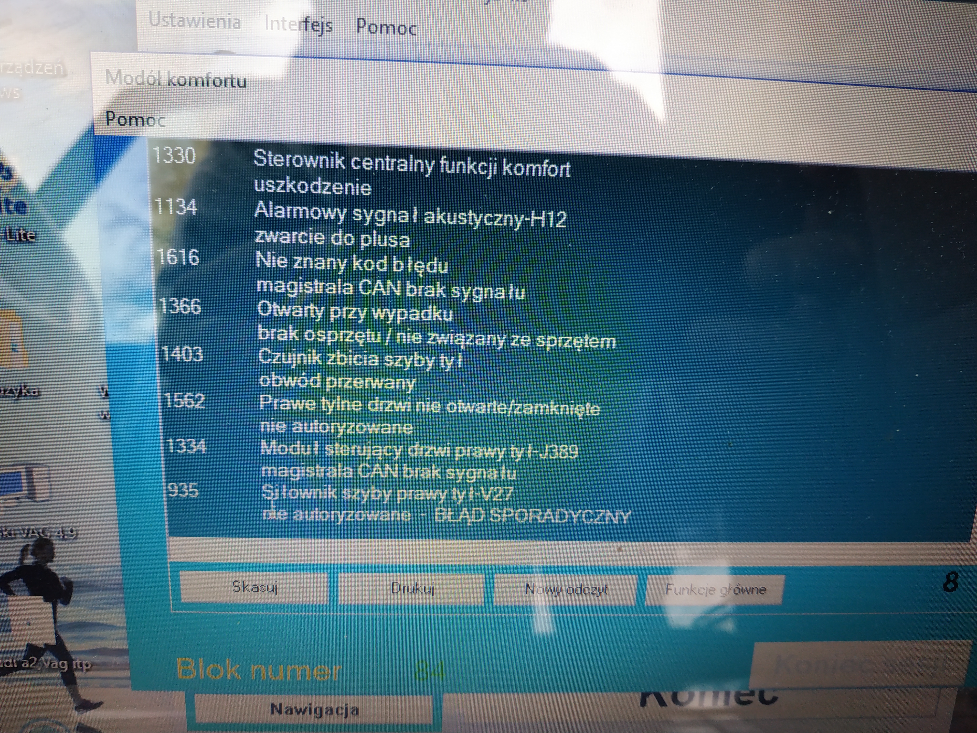

    Witam. Chcem zakupic modul komfortu do testow. W mojej audi a2 siedzi z literka N, lecz jak wiadomo tych jest malo i sa drogie, ja potrzebuje tak naprawde sprawdzic czy bedzie potwierdzal zam/otw zamkow drzwi migaczami, w tej chwili mi to nie dziala. Dodam ze 4 szyby sa elektryczne, w Vag wszystkie zamki sa zabezpieczone i zaryglowane, podswietlenie kabiny oraz FIS dziala prawidlowo, widzi wszystkie kontrolery w drzwiach. Zamiennik modułu komfortu do Audi A2 - testowanie funkcji migaczy
    Dodam ze wszystko dziala tj. wszystkie szyby, otwiera i zamyka wszystkie drzwi z pilota, domykanie otwieranie szyb z pilota. Po tescie wyjsc otwieranie potwierdza migaczami lecz gdy tylko raz wcisne otwarcie, potwierdzie i funkcja juz przestaje dzialac.

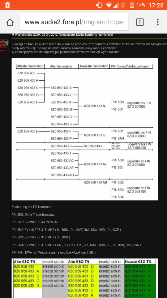

    Podaj cały numer modułu komfortu.
  • #3 17553766
    waldefons
    8Z0 959 433 N. Dodam ze znam krazaca po forach tabele zamiennikow. I wedlug niej moduly pasujace mozna kupic tak od 500 stowek, a ja chcialbym jednak z tych tanszych Zamiennik modułu komfortu do Audi A2 - testowanie funkcji migaczy .
    Nie ma u mnie za bogatego wyposazenia wiec moze ktorys tanszy by to obsluzyl.
