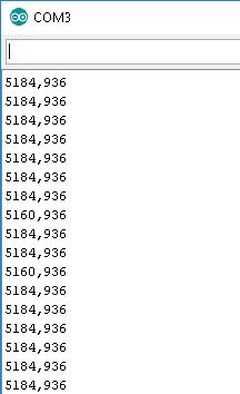

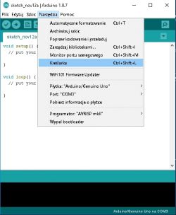

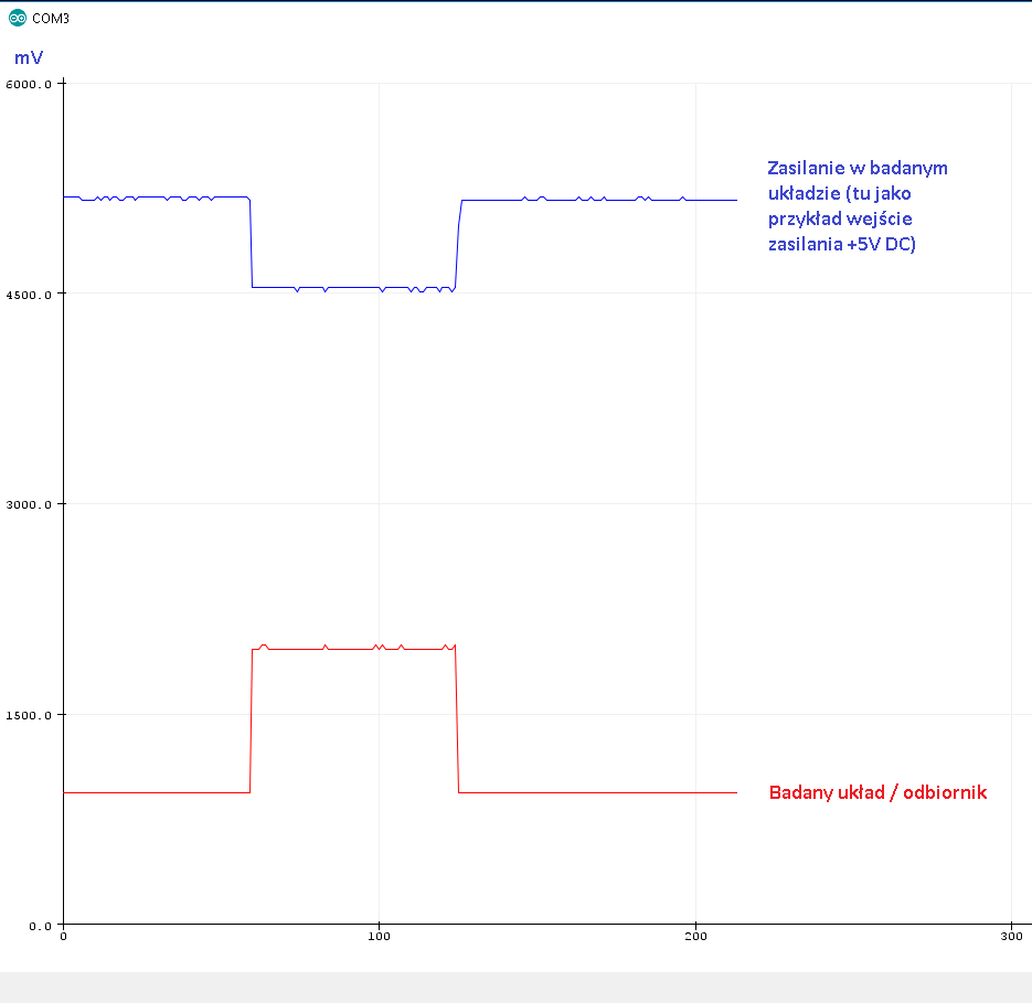

    Chciałbym zaprezentować prosty 2-kanałowy logger napięcia oparty o mikrokontroler PIC16F1455 ( Link ), choć ze względu na względnie proste realizowane zadanie przez ten logger równie dobrze można użyć innych uC (kod źródłowy zamieszczam w niniejszym artykule). Logger jest przydatny np. przy diagnozie układu elektrycznego w samochodach (łatwo wyłapiemy czy alternator działa jak powinien, spadki napięć na przewodach itp.) oraz bardzo przydaje się przy uruchamianiu innych urządzeń i monitorowanie poziomu (spadków) napięć, dzięki niemu możemy szybko wyłapać gdzie w badanym układzie występują jakieś nieprawidłowości ;) poniżej zamieściłem przykładowy wykres oraz zapis w jakim formacie przesyłane są dane poprzez UART.

    Cechy loggera:
    - 2-kanały
    - szybkość transmisji 9600 baud (UART)
    - uC PIC16F1455 zasilany V, taktowanie 8MHz z wewnętrznego oscylatora
    - możliwość regulacji maksymalnego napięcia mierzonego dla każdego kanału osobno (wymaga rekompilacji zamieszczonego kodu źródłowego)
    - maksymalne napięcie wejściowe prezentowanego loggera to 30V DC/per kanał (istnieje możliwość dowolnej regulacji ale wymaga to przekompilowania kodu), rozdzielczość pomiaru ~30mV dla podanego maksymalnego zakresu (30V)
    - szybkość logowania do wyboru 1 lub 10 sampli/s (wyboru na 1 sampel / s dokonujemy trzymając przycisk podczas podłączania pod USB, domyślnie jest 10 sampli/s)
    - podłączenie po USB do komputera (poprzez dowolny konwerter USB/UART -> PL2303 lub CH340G lub CP2102)
    - jeden przycisk start/stop logowania

    dwa pytanie jak jest dokładność pomiaru w zależności od temperatury pracy układu? oraz ogólnie dokładność pomiaru? potencjometry mają jaką tolerancję? 10%? 5%?
    jak jest pojemność? chodzi mi jak długi może być czas pomiaru?
    nie myślałeś dodać zewnętrznej kości pamięci na pomiary? ew. zapis na kartę SD?
  • #3 17554428
    mariomario
    1. Potencjometry zamawiane z Aliexpress, dokładności chińczycy nie podali.. ale dokonując indywidualnych pomiarów tych potencjometrów zamiast 50kΩ miały one po 49,6kΩ (choć śmiało można użyć np 100kΩ), wracając jednak do tolerancji temperaturowej potencjometrów to pewnie mieści się w granicach 5%, ale tego nie sprawdzałem.
    2. Jakieś kroki już podejmowałem w stronę logowania na pamięć EEPROM (wewnętrzną - bo cały logger ma być maksymalnie prosty :) ) oraz RAM (podtrzymując zasilanie). Podsumowując - TAK, mam w planach, jak zrobię to wstawię na elektrodę. Wersji na kartę SD jeszcze nie próbowałem.
