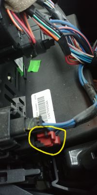

    5. Wyciagnij panel (zatrzaski) i odepnij wtyczki. niektore wtyczki sa zabezpieczone dodatkowo, jak zaznaczona na zdjeciu. Nalezy najpierw odciagnac czerwona spinke.
    Dodge Grand Caravan 2008 - Wymiana zarowek podswietlenia sterowania nawiewu

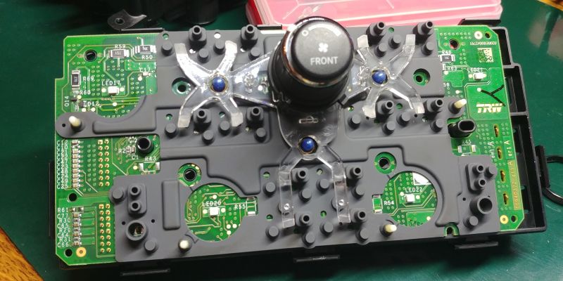

    8. Ustaw wszystkie pokretla w lewo, bedzie latwiej pozniej zlozyc. Przy pomocy plaskiego wkretaka podwaz wszystkie zaczepy chyba 4 sztuki i zdjemij przedni panel, a nastepnie trzeba dostac sie do plytki, tam juz troche wiecej zaczepow i troche ciezko ida, trzeba robic z wyczuciem.

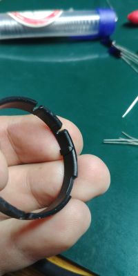

    9. Zdejmij pierscien z gałki, pamietaj przy montazu ze pierscien ma pin ustalajacy i nalezy go poprawnie zamocowac:
    10. Teraz z wyczuciem zdejmij pokretlo od nawiewu. Mi nie chcialo zejsc, wiec patyczkiem do ucha posmarowalem wd40, tak aby nie zalac plytki i poszlo. Nastepnie zdejmij gumowa membrane. Oddziel plytke od korpusu - 4 piny od gniazda ktore przechodza przez plytke trzeba podwazyc.
    11. Wylutuj oprawki zarowek, a nastepnie zamontuj nowe zarowki (Przed wlutowaniem nowych zarowek sprawdz czy dzialaja), obetnij za dlugie wąsy i przylutuj do płytki. Ja niestety nie znalazlem nigdzie oryginalnych zarowek. Polecam zarowki 10mm te 7mm swieca za slabo (wiem , bo najpierw je zainstalowalem i nie bylem zadowolony, wiec wymienilem na 10mm):
    https://allegro.pl/caloszklana-3x7-mm-4x10-mm...zhiZjk2MTlmNmU1ZTA4Y2NhNzQ5NmFkMTBhNDM1NTg%3D
