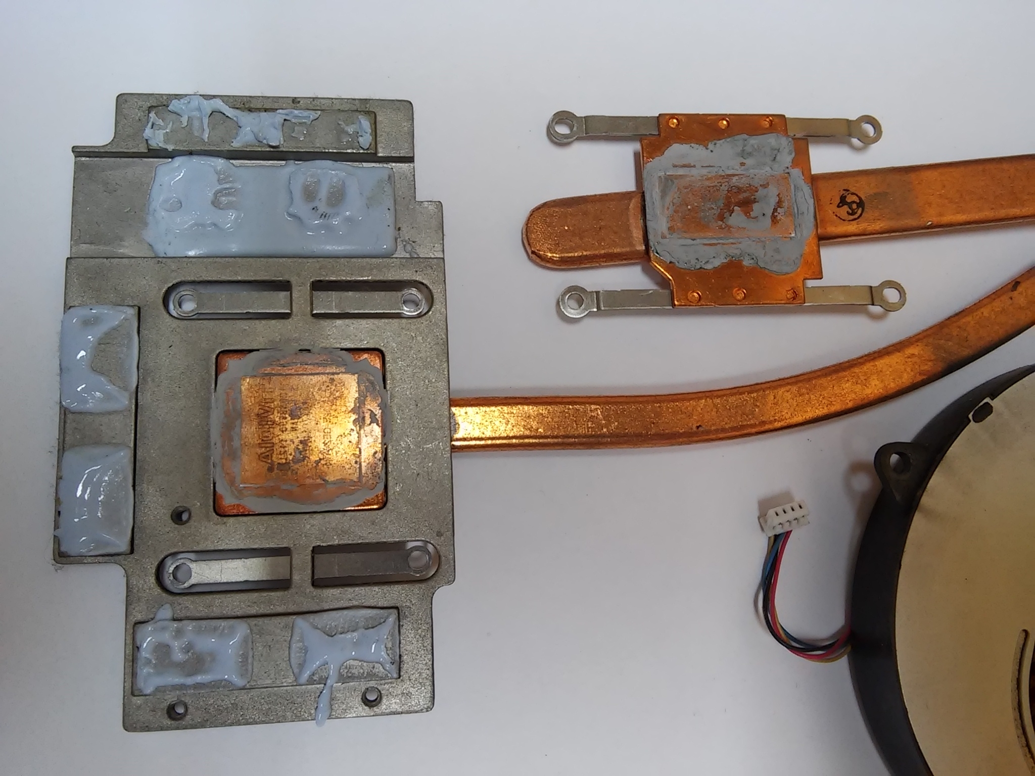

    Witam. Chciałbym wymienić pastę termoprzewodzącą na procesorze i karcie graficznej.
    Po rozkręceniu radiatora, na karcie graficznej jest kilka innych elementów w kleju (?), czy muszę to też wyczyścić i dać nową pastę/klej (jeżeli tak to jaką?), czy wystarczy tylko wyczyścić i położyć nową pastę na procesorze i gpu a tamto zostawić?
    Patrzyłem na yotube filmy o wymianie pasty termoprzewodzącej w tym modelu i nikt nie robił nic poza wyczyszczeniem starej pasty na procesorze i gpu i radiatorze, tamten stary klej na radiatorze w miejscach tych elementów i na płycie zostawiali.
    Laptop ma ponad 5 lat, ten klej jest lepki, klejący.
    Kupiłem już pastę Gelid GC Extreme. Czy dokupować klej termoprzewodzący i wymienić tamten stary na tych elementach karty graficznej i radiatorze? Czy to jest klej termoprzewodzący czy coś innego? Jaką to może mieć trwałość?

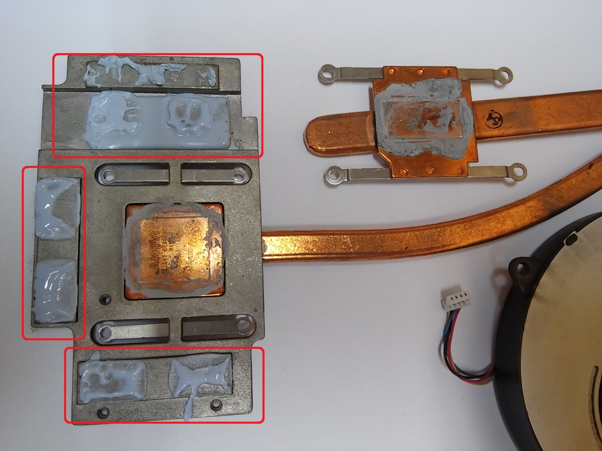

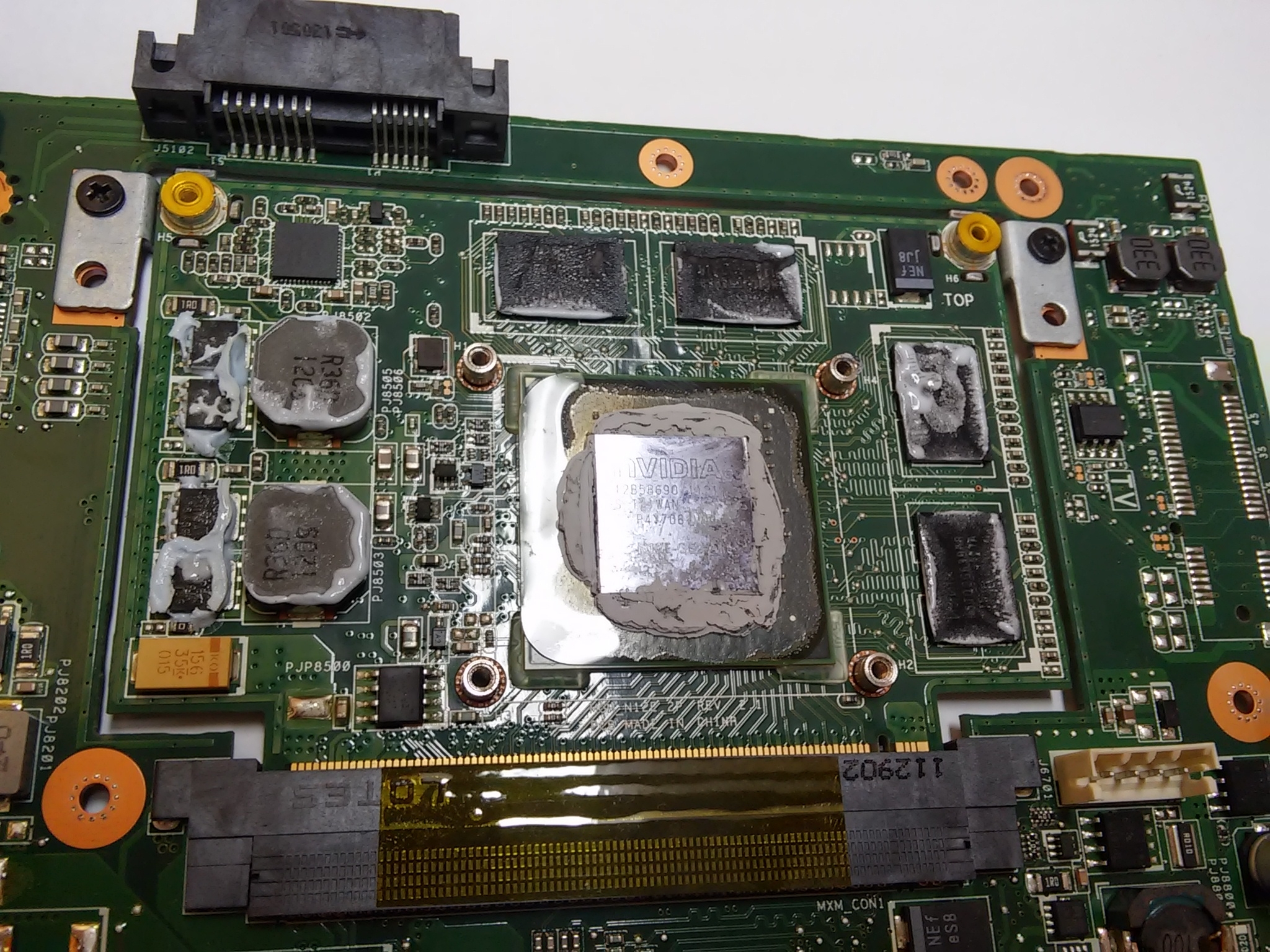

    Zaznaczyłem na zdjęciach o które elementy w kleju mi chodzi. Nie mam zamiaru nic ruszać tylko się pytam ;) czy jest to jakiś klej termoprzewodzący ? Czy rzeczywiście są to stopione termopady?. Jeżeli są to stopione termopady czy zostawić to jak jest to na radiatorze czy jakoś to się wymienia/trzeba wymienić?/wyczyścić.

    Tak tutaj co zaznaczyłeś mają być termopady.
    #9 17555679
    Av3s0m3
    To są stopione termopady zapewne.
    Możesz je kupić na alledrogo za grosze.

    Dzięki za odpowiedzi, dam chyba do kogoś kto się na tym zna i niech zamówi odpowiednie termopady i wymieni pastę, nie znam się na tym i wolę żeby robił to ktoś kto ma z tym do czynienia na co dzień. Tylko pozostałości na płycie po tych termopadach stopionych ściągnąć delikatnie ile się da czy zostawić?
    Cytat z anglojęzycznej strony na temat tego modelu (Asus N55sf):
    "Therefor, when you open the actual product, you will see a specific thermal compound scattered all around especially on the GPU side, and after further analysis over the type of it I came to the conclusion that the actual factory compound used is the K5 Pro thermal compound, usually used on devices for example that require thermal pads(those being tablets, I phones, gaming consoles things that generate a lot of heat and need opening for cleaning very scarcely/rarely). (...........) here you have to and you will see thermal compound being placed in higher quantity not only on the main GPU but on adjacent chips and components."

    Termopady to takie paski z termoprzewodzącego tworzywa.
    Docinasz je nożyczkami na odpowiednią długość i kładziesz na wyznaczonych miejscach na radiatorze.
