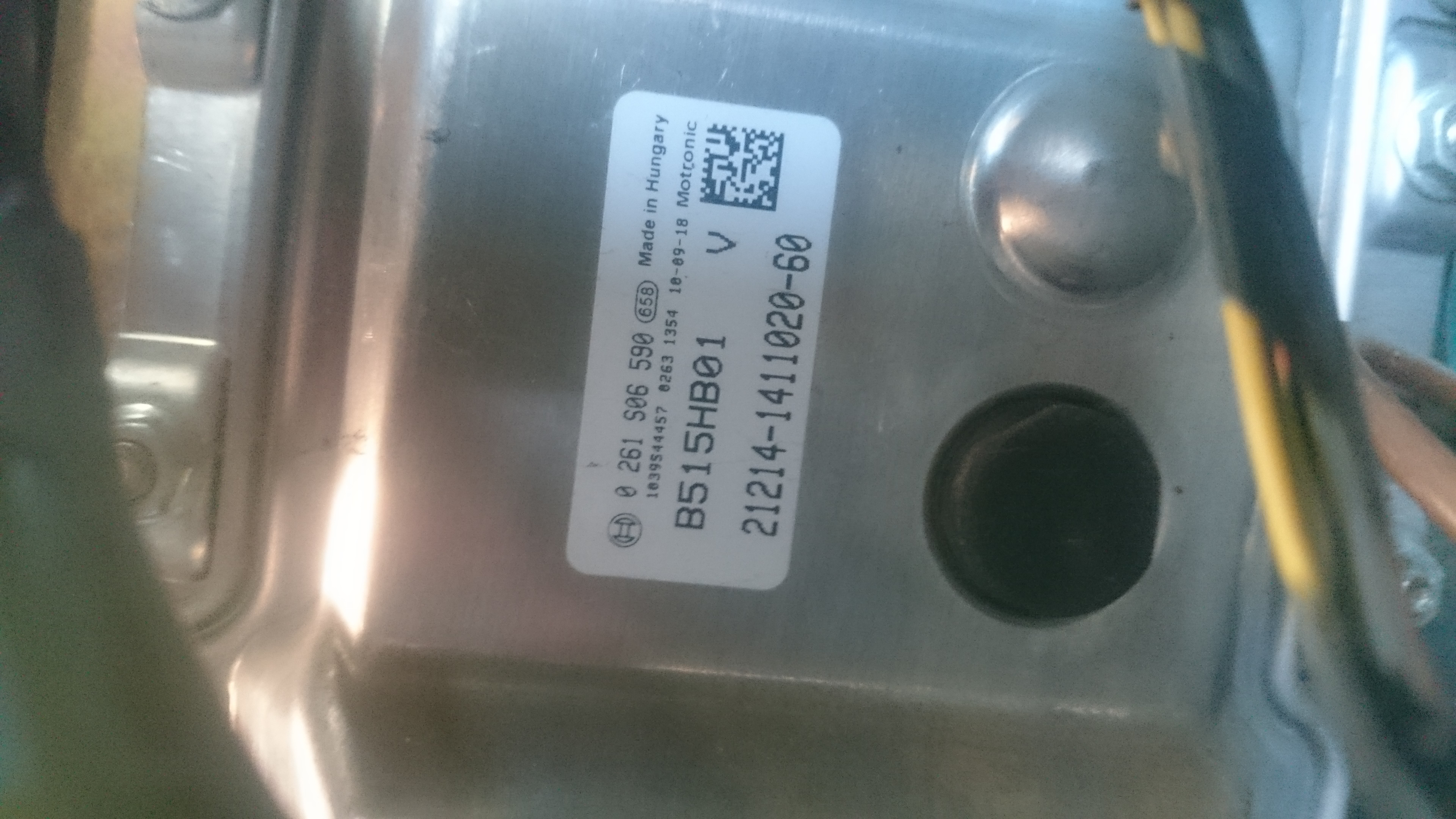

    Witam. Mam taki problem z lada niva z 2010 roku. Jest tam wielopunktowy wtrysk Boscha z normą spalin euro 4. Zdjęcie komputera w załączniku. Posiadam ds150 i vcds i żaden z nich w trybie obd 2 nie laczy się. Napięcia w złączu są, piny się zgadzają. Z tego co czytałem protokoły komunikacji się zgadzają. Auto ma wyłączone immo, to rosyjskie z dodatkowymi pastylkami. Puszkę mogę odłączyć i auto działa. Auto kupiłem i świeci się kontrolka silnika. Wcześniej żarówka była wyjeta. Ma ktoś jakieś pomysły? Lada niva - Brak diagnostyki, tester nie laczy się.

    W sensie fizycznie kabel między złączem a sterownikiem, czy dlubane wewnątrz sterownika? Nie widać pocietych kabli, ale jutro przedzwonię jeszcze wiązke.

    Zorganizuj sobie schematy i popatrz, czy linia kodowa immo nie jest jednocześnie linią diagnostyczną. Inna rzecz, że jeśli immo zostało wykastrowane, to albo został dołożony fizyczny emulator, albo zmieniony flash w sterowniku - jedno może zakłócać transmisję na linii kodowej, drugie może jej nie obsługiwać.

    Tak jak napisał robokop, znalazłem schemat i przez immo przechodzi linia diagnostyczna. Dla potomnych, w razie wyłączenia immo trzeba zmostkować w puszce immo przewody 9 - zółto-czarny i 18 - pomarańczowy.
