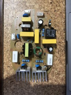

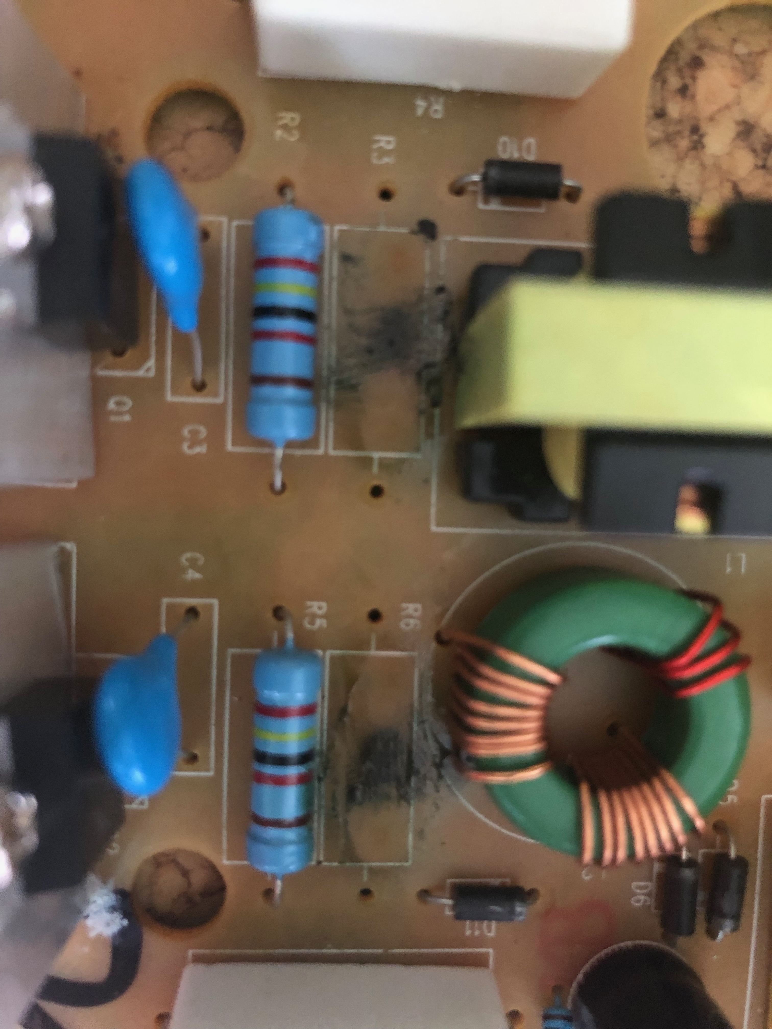

    Witam. Poszukuję schematu myjki ultradźwiękowej vgt-2000 ultrasonic cleaner (600ml). Spaliły mi się 2 rezystory i nie wiem jakie dobrać. W sumie były cztery. Dwa ocalałe to rezystory (R2 i R5) 24kΩ i nie jestem pewien czy te dwa spalone (R3 i R6) też są tej "wielkości".

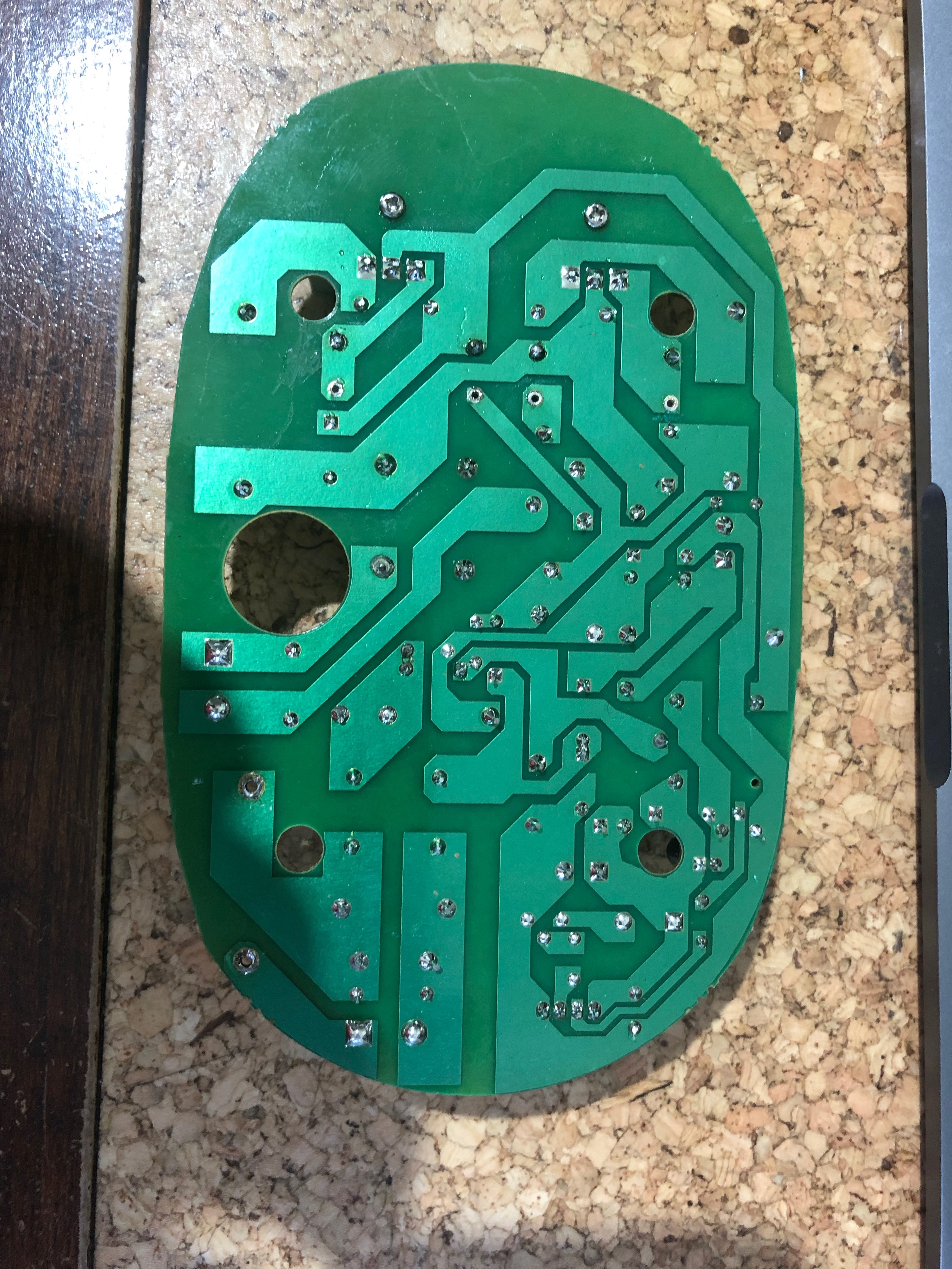

    Wyłoż zdjęcie PCB pełnego rozmiaru ze strony druku i zawiadom typ tranzystorów, zamieszczonych na radiatorach. Na zdjęciu PCB ze strony elementow. vgt-2000 ultrasonic cleaner (6 - Poszukuję schematu

    Witam. Trochę nie rozumiem co napisałeś. Załączam zdjęcia obu stron PCB. vgt-2000 ultrasonic cleaner (6 - Poszukuję schematu vgt-2000 ultrasonic cleaner (6 - Poszukuję schematu

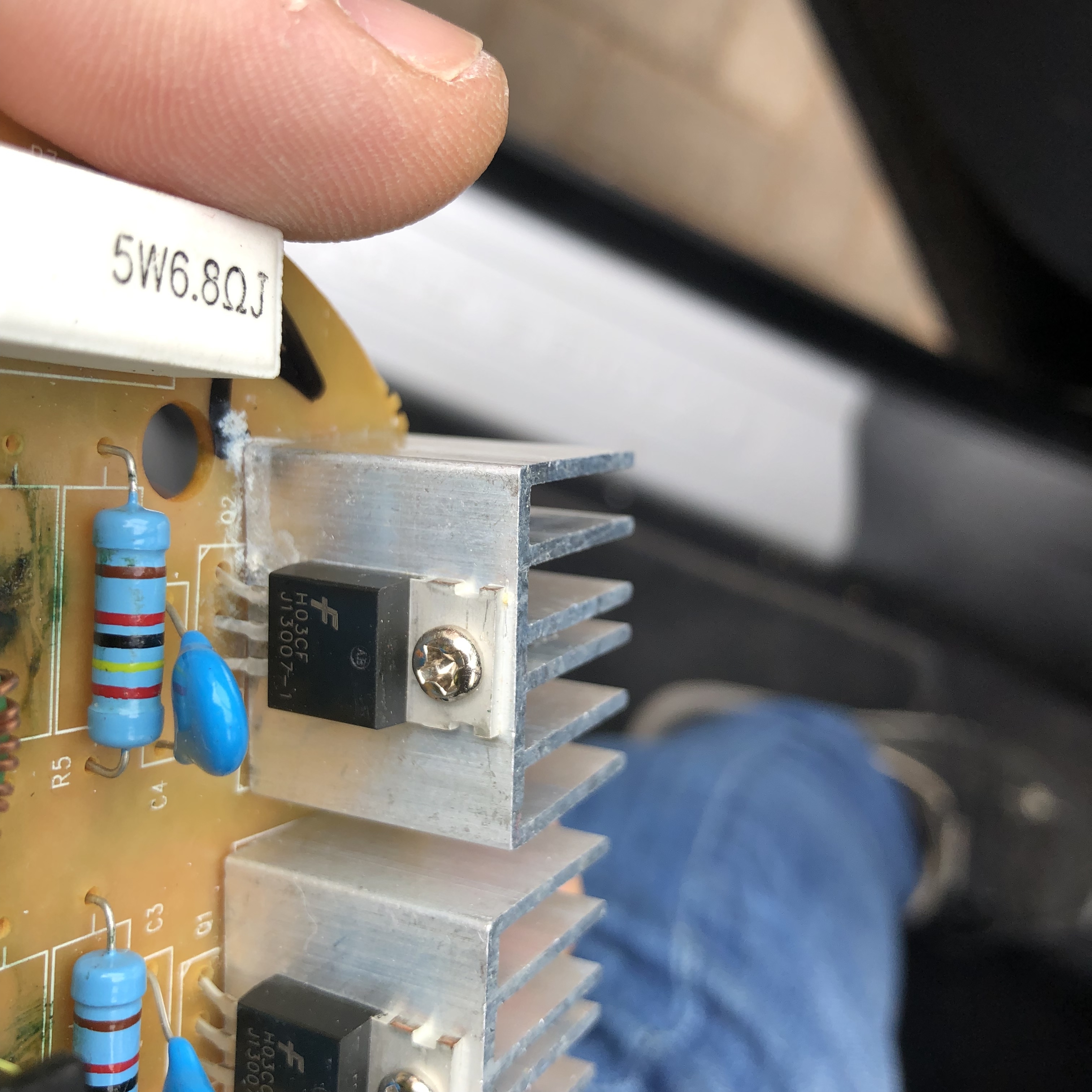

    Zawiadom typ tranzystorów
    O to chodzi?
  • #6 17556938
    aksakal
    Właśnie te tranzystory ja i miał na myśli. To MJE13007.Musisz sprawdzić ich sprawność. I sprawdź nominał rezystorów R2 i R5.

    Witam. Slabo sie na tym znam ale taki opis tranzystorow znalazlem "Tranzystor bipolarny NPN o maksymalnym dopuszczalnym napięciu kolektor-emiter 400V i maksymalnym prądzie kolektora 8A. Dopuszczalna moc strat 80W. Wzmocnienie hFE 8÷40. Wykonany w obudowie TO-220 przystosowanej do montażu przewlekanego THT." Co do Rezystorow R2 i R5 to tak jak napisalem powyzej 24kΩ.

    R3 i R6 sa spalone i nie mozna z nich odczytac zadnego paska.
  • #12 17559390
    aksakal
    Rezystory R3 R6 jednakowego nominału i w większości podobnych schematów ich opór znajduje się w granicach 20-39Om. Uwzględniając, co rezystory R3 R6 spalone, można praktycznie z pełnym rezonem twierdzić, że tranzystory MJE13007 też są zniszczone i wymagają zamiany .

    Witam. Rezystory o ktore pytalem to 100Ω 1% tolerancji. Tranzystory faktycznie byly spalone. Niestety po wymianie tranzystorow i rezystorow myjka nie dziala prawidlowo. Wprawdzie odlicza czas ale nie uruchamia ultradzwiekow. Zastanawiam sie czy tolerancja rezystowrow moze miec na to wplyw. Poniewaz nie mialem 100Ω 1%, zastosowalem 100Ω i 5% tolerancji. Czy moze to byc przyczyna braku ultradzwiekow?
