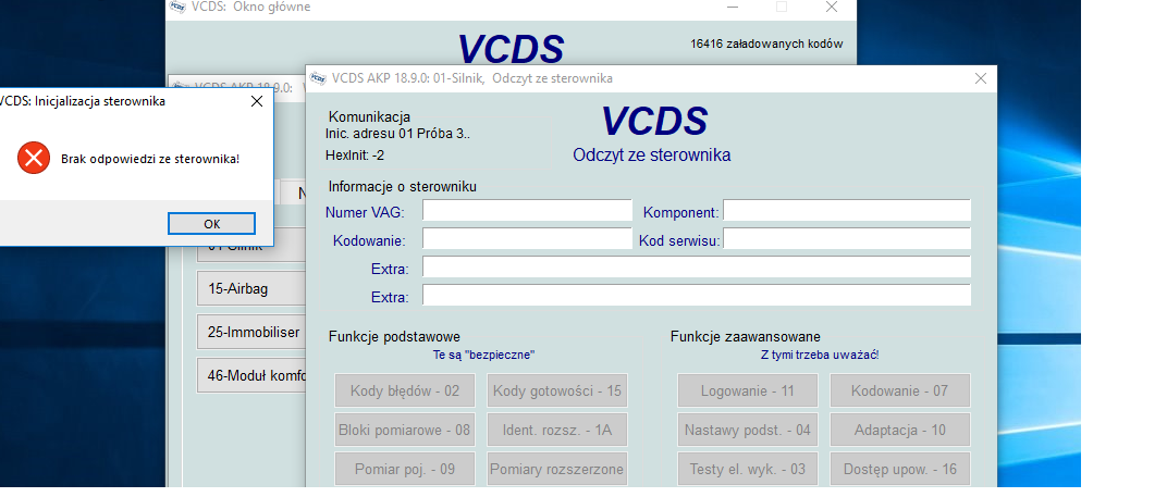

    Witam, mam problem z VCDSEM.
    Wersja 17.1, kabel z ali łączy się ze wszystkimi modułami z wyjątkiem ENGINE.
    Posiadam dodatkowo VIAKENA VAG MINI SCANNER i ten łączy się z modułem ENGINE oraz innymi.
    Jakieś porady co próbować żeby się podłączyć? Skanerem mini nie dam rady zrobić wszystkiego dlatego kupiłem wersję pod kompa.

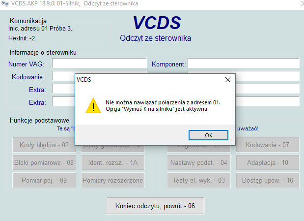

    Nie napisał kolega czy problem dotyczy jednego, czy wszystkich samochodów. Zaznacz "Force K on engine" w ustawieniach i zobacz czy działa
  • #6 17557045
    kamilek2109
    Poziom 6  
    Po włączeniu opcji "force K" raz odpalilo moduł engine z uzupełnionymi danymi na zielono ale również pojawił się ten sam błąd i nie byłem w stanie nic zrobić. Dodam również że wymieniłem gateway z C na L. Jednak niczego to nie zmieniło i wszystko zachowuje się tak samo. Moduł 3 ABS sprawny.

    Auto golf v 2.0 FSI 2007 kod silnika BVY
    błąd po wejsciu w ENGINE, pozostałe "opcje" działają "no response from controller 01"
    VCDS wersja 17.1.3.
    W opcjach po tescie wszystko jest opisane przez "ok"
    probowalem z force K line i bez tego, jak juz wspominalem raz wczytało dane opcji ENGINE ale i tak pojawil sie ten sam blad.
    Przed wymiana gatewaya i po to samo. Wymienilem bo radio rozladowywalo akumulator.

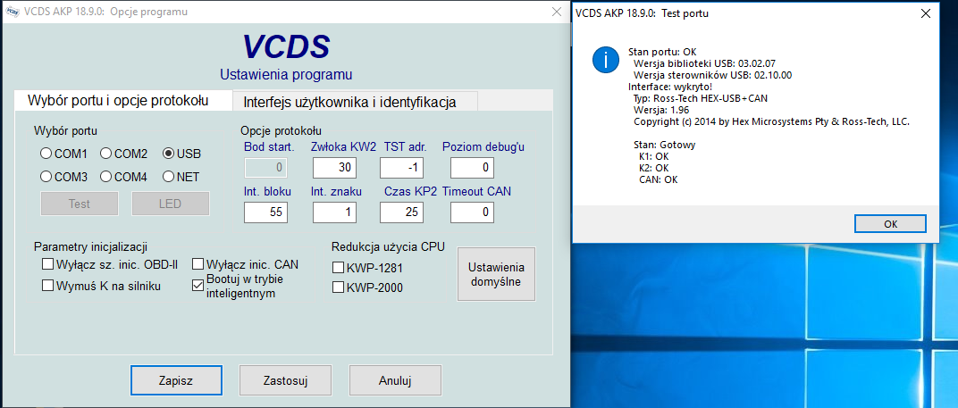

    Napisz co pojawia się w lewym górnym rogu okna Open Controller podczas próby połączenia (status transmisji), wklej też screen okna z ustawieniami.
  • #10 17565783
    kamilek2109
    Poziom 6  
    Wymieniłem kabel oraz sprawdziłem nowy kabel i stary skaner na innym aucie VW POLO 99r. 6N.
    Skaner na POLO odpala się i można wszystko zrobić. Kabel na polo działa w 100%
    Skaner na GOLFIE odpala się i zacina po ok. 10-15s. ale można wejść szybko w silnik i usunąć błędy. Kabel na Golfie działa we wszystkich opcjach z wyjątkiem silnika.

    Kilka już koledze podaliśmy.. Jak kupiłeś g**no za grosze to nie oczekuj że będzie działało jak profesjonalny sprzęt.
    Podepnij ecu do zasilania i interfejsu na stole (w sensie odłączonego od auta) lub jedź do serwisu i sprawdź czy mogą się połączyć.
