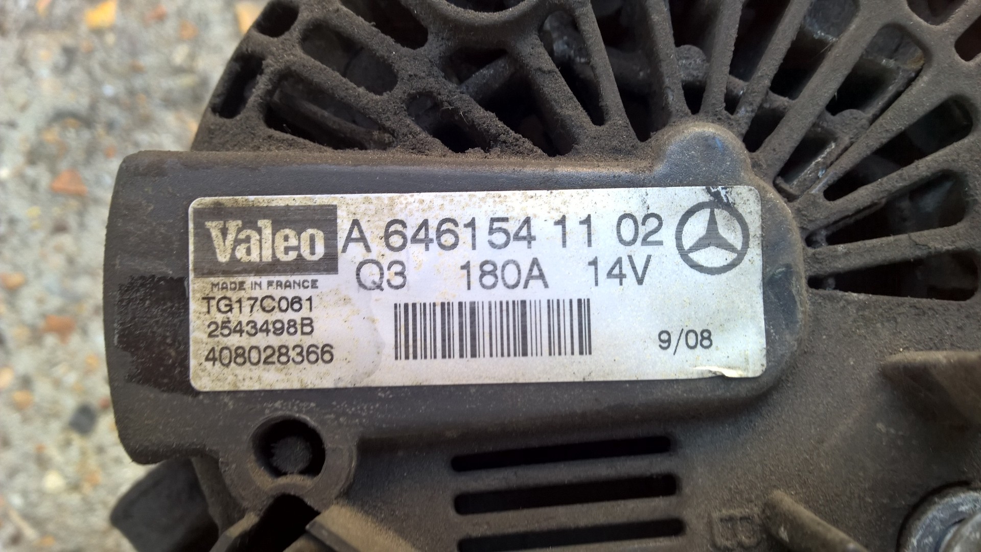

    Wymieniłem alternator Valeo z jednym pinem na regulatorze napięcia na zamiennik z dwu pinowym złączem regulatora.
    Po minucie od uruchominia auta, zapala się kontrolka braku ładowania pomimo utrzymującego się napiecia 14.5V
    Zamiana styków powoduje brak ładowania.
    Czy istenieje sposóp na poprawną pracę kontrolki bez wymiany regulatora napiecia?
    A może zakleić diodę i wstawić kontrolkę poza systemem CAN tak jak powiedzmy w poldku?
    Pozdrawiam,
    Daniel
    Przemądrzałym wjaśniam że regeneracja strego alternatora była nieopłacalna, a ten zamiennik był nowy i dotępny na półce, a nie mogłem sobie pozwolić na dłuższy przestuj.

    Megawe
    Poziom 34  
    Nowy alternator może nie mieć w sobie mostka trójdiodowego do którego wyjścia jest podłączony kabelek od kontrolki.
    Potrzebne oznaczenia nowego i starego alternatora.

    DanDob
    Dobry wieczór!
    Przepraszam za późną odpowiedź, ale miałem nawał pracy.
    Załączam naklejkę ze starego Valeo i zaminennika rtx. oraz foto regulatora.
    Z kontrolki wychodzi 7V i czasami to czasami za mało na wzbudzenie, więc po uruchomienu muszę rzucić okiem na voltomierz i wrazie potrzeby uruchomić ponownie.
    Oczywiście o żadnym szczątkowym magnetyźmie wirnika nie ma mowy.
    Za to po wzbudzniu na pierwszym zacisku pojawie się 14,5V , zaś na drugim jest 9V wzgledem pierwszego i 3.5V wzgledem kontrolki, ale 0V wzgedem obudowy, więc się troche pogubiłem.
    Połaczenie kontrolki z drugą wsówką nie daje wzbuszenia, a po wzbudzniu na ktrutko, kontrolka i tak się zapala.
    Może najlepszym rozwiązaniem będzie wymiana regulatora napięcia na ten z jedną wsówką... ( na necie oba rodzaje regulatorów mają takie same mocowania ).
    pozdrawiam.
