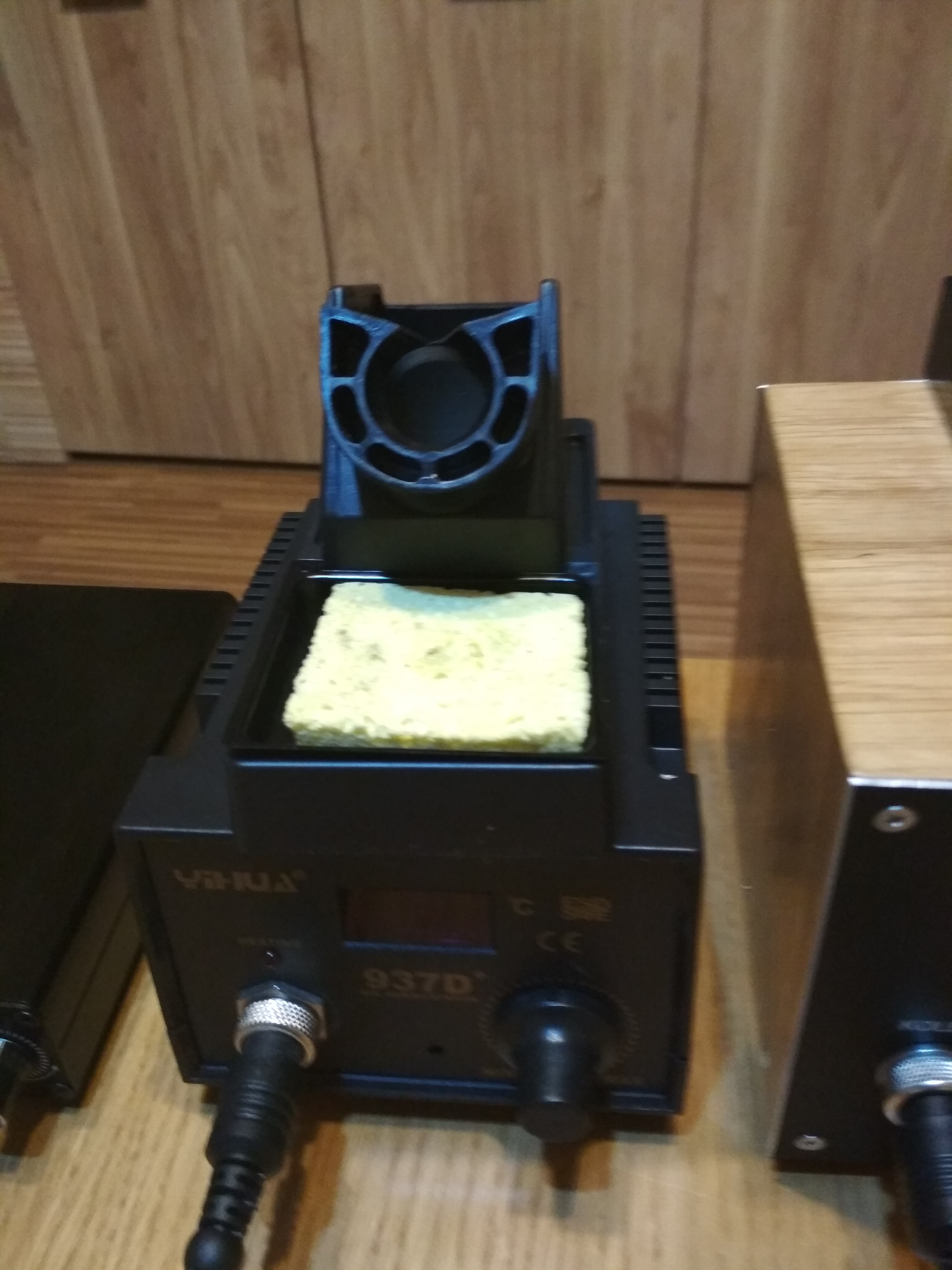

2. Stacja YiHUA 937D+
Dane techniczne :
Zasilanie: 220-240V 50/60Hz
Moc kolby: 75W
Zakres temperatur: 200 - 480°C
ESD Safe
Kolba 907F
W komplecie podstawka pod kolbę ze zdjęcia.

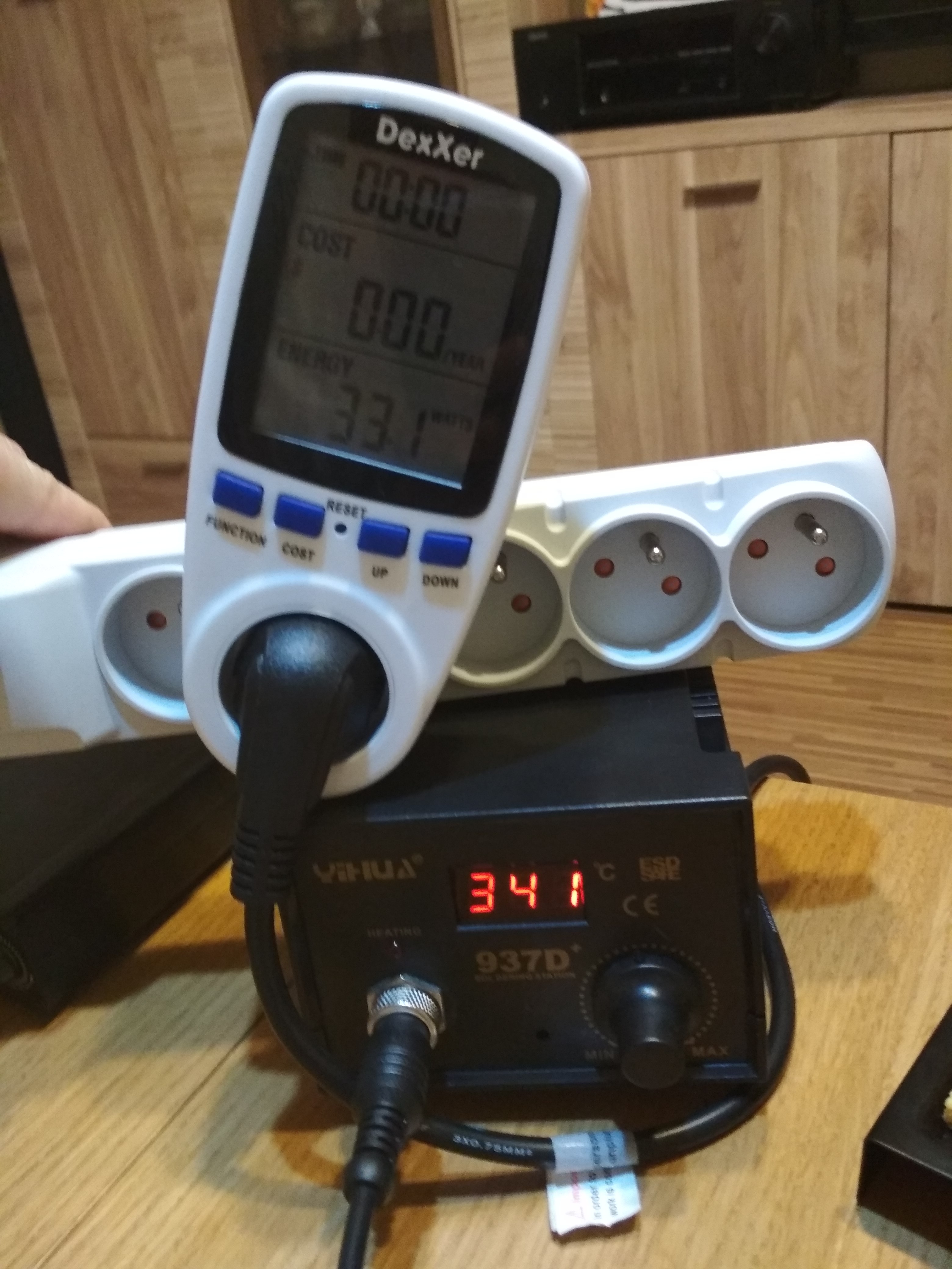

Są to moje własne realne testy. W miarę możliwości pomierzyłem czas nagrzewania grota oraz czas potrzebny do topienia cyny o grubości 0,5mm (Cynel Sn60Pb40).
Do pomiarów mocy wykorzystałem watomierz DexXer o parametrach (wg tabliczki znamionowej):
Stabilizacja temperatury została sprawdzona z wykorzystaniem termopary zatopionej w cynie na końcu grota i miernika ANENG AN8002. We wszystkich przypadkach odchyłka zmierzonej temperatury od pokazanej na wyświetlaczu wartości mieściła się w przedziale +/-5 stopni. Należy tu wziąć pod uwagę mało dokładny sposób pomiaru.
Jako małą dygresję podam, iż kontroler dla grotów T12 Mini STC ma odchyłkę w granicach +/- 10 stopni i nic nie daje potencjometr do kalibracji. Odchyłka w zależności od temperatury jest zmienna. Dodatkowo ten kontroler ma niekiedy problem ze stabilnym utrzymaniem temperatury. Temperatura przy nagrzewaniu grota przekracza skokowo zadaną o 10-40stopni i później spada.
A oto zdjęcia z pomiarów:

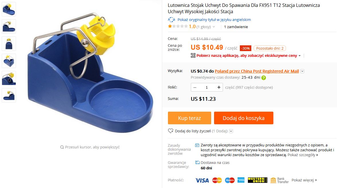

Do kolby fx-9501 pasuje podstawka
Jest dość droga, bo kosztuje ok 45zł, dlatego polecam wybierać standardowe kolby jak w opcji 1 na poniższym zdjęciu:

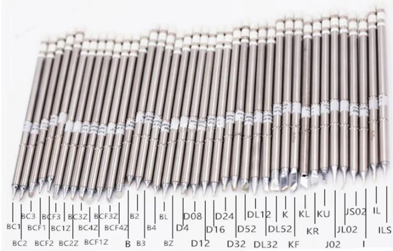

Groty T12

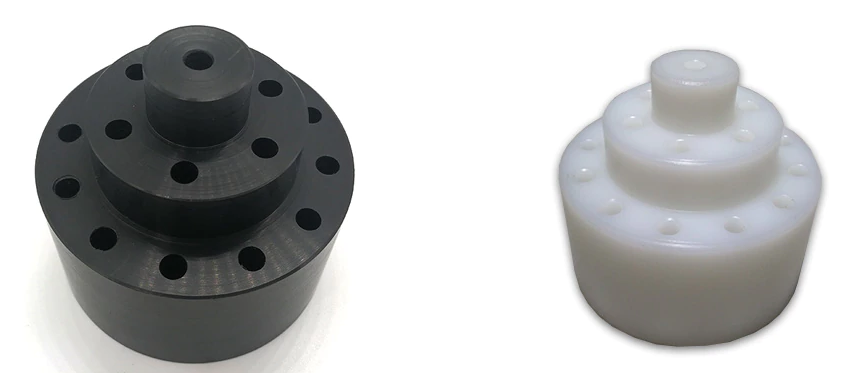

A tutaj podstawki pod groty:
Dane techniczne :
Moc kolby: 75W
ESD Safe
Kolba 907F
| Pomiary parametrów pracy | Stacja RL-1 | YiHUA 937D+ | KSGER T12 | Maksymalna moc pobierana wg watomierza | 45W | 110W | 80W | Czas nagrzewania do 340stopni Celsjusza | 40 sek. | 28 sek. | 6sek. | Czas do topienia cyny na grocie (0,5mm) | 43 sek. | 30sek | 7sek |

Groty T12
