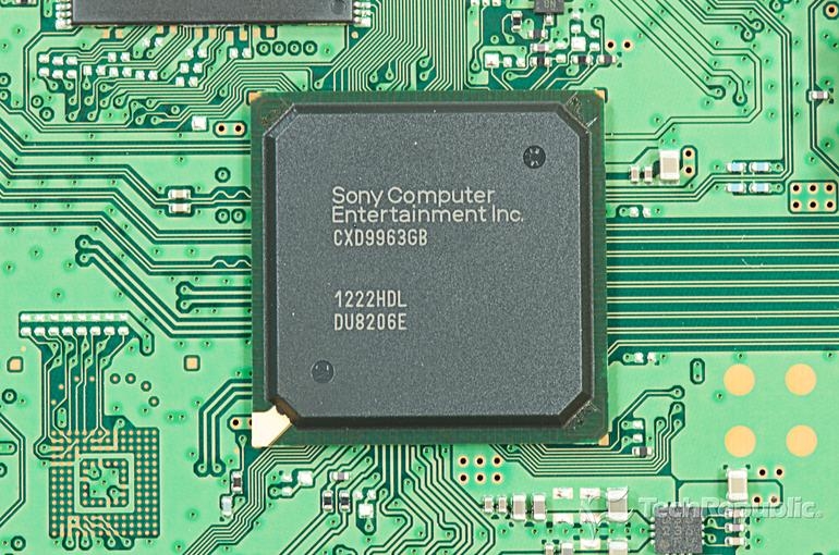

    Problem jest taki, że konsola nie czyta płyt, napęd pracuje po włożeniu płyty lecz jej nie czyta po wyciągnięciu pracuje cały czas w momencie gdy słychać że napęd pracuje konsola dostaje spadków FPS w menu. Po uruchomieniu gry / aplikacji (np. Spotify) konsola dostaje Black Screena i nie można jej wyłączyć, stało się to po tym jak w trakcie gry (gra uruchomiona z płyty) chwilowo brakło prądu. Dodam jeszcze że dioda nad przyciskiem napędu przestała się świecić. Konsola to PS3 Slim CECH-2003A ; Data Code 9C.

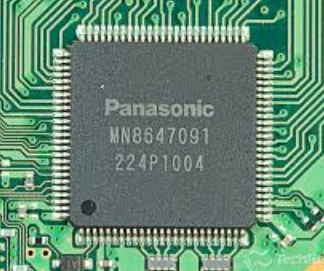

    Cześć, w PS3 bardzo często padał układ panasonic MN8647091 (głównie po przepięciu).
    Problem w nim jest taki, że jest słabo zabezpieczony i po HDMI prąd zwarciowy idzie przez złącze na niego, a później na mostek południowy CXD9963GB.
    PS3 Slim CECH-2003A nie czyta płyt i black screen po awarii prądu
    Obstawiam osobiście uszkodzenie jednego z nich, ze wskazaniem na mostek, ponieważ on zajmuje się również obsługą napędu.

    Akurat wtedy PS3 nie była podłączona do telewizora przez HDMI
